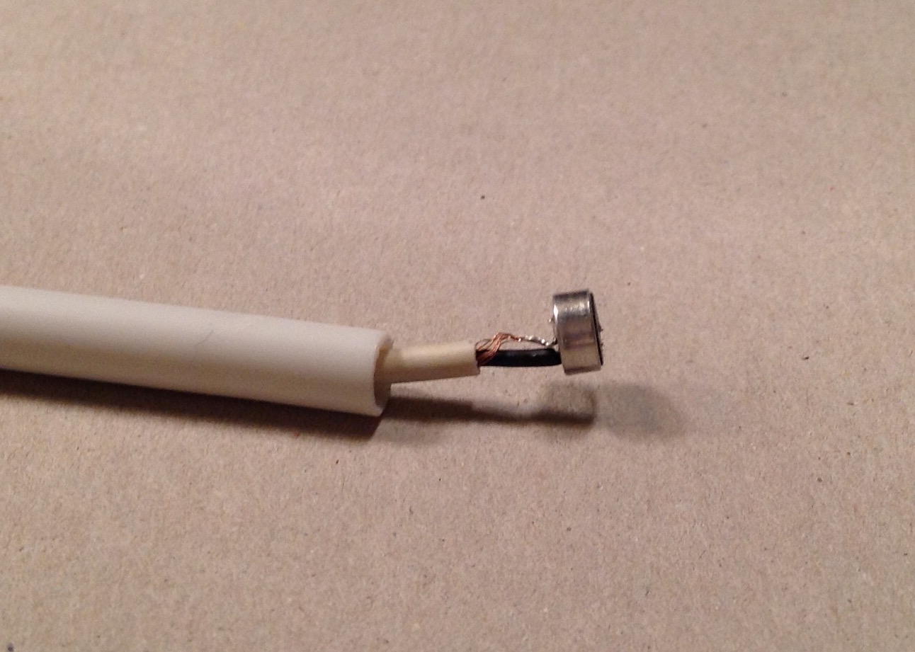

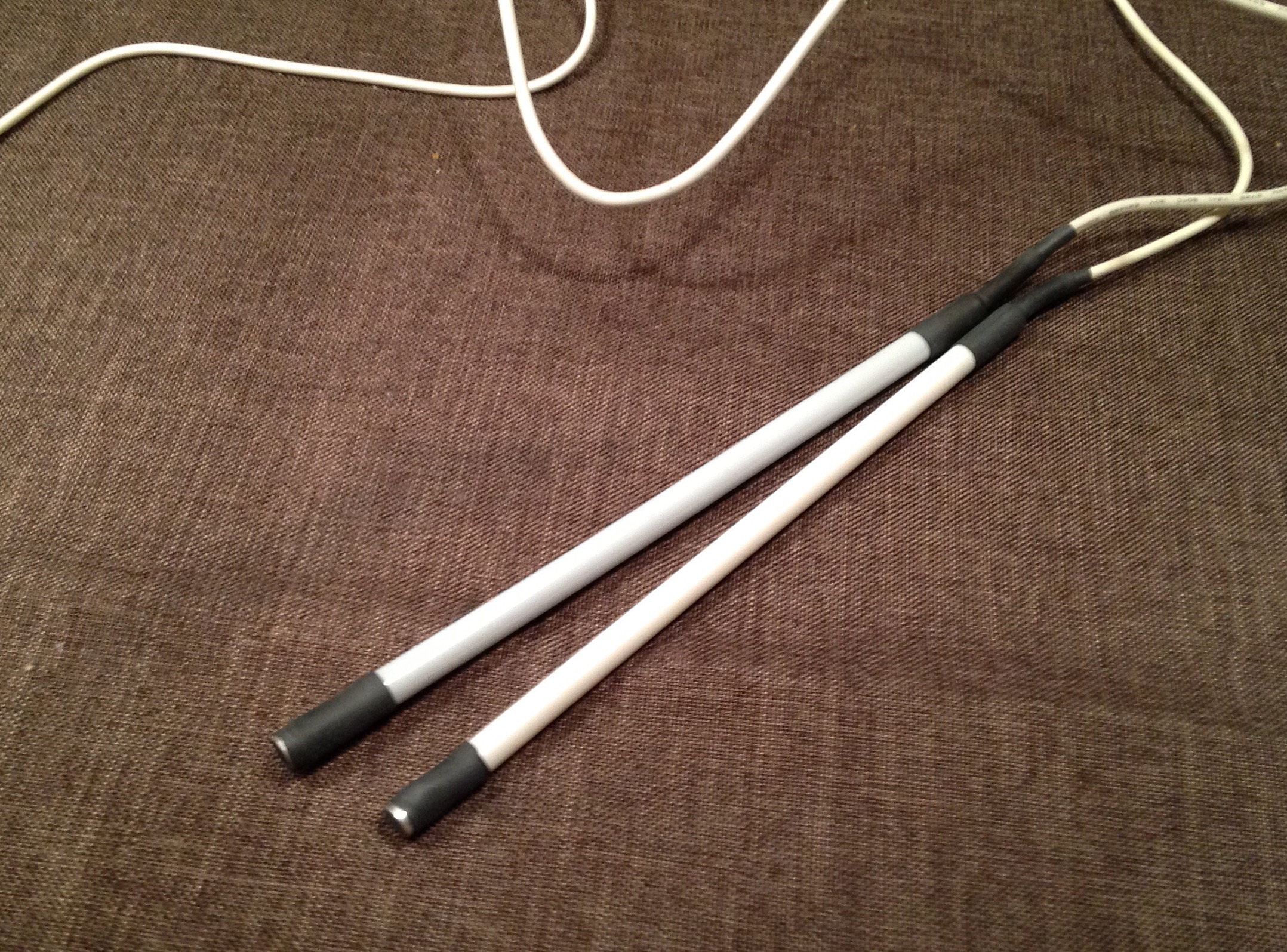

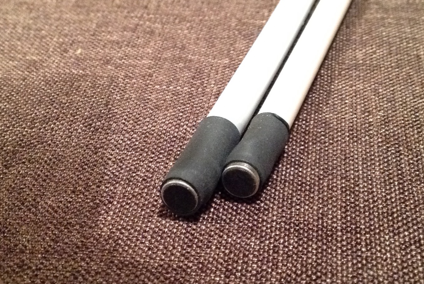

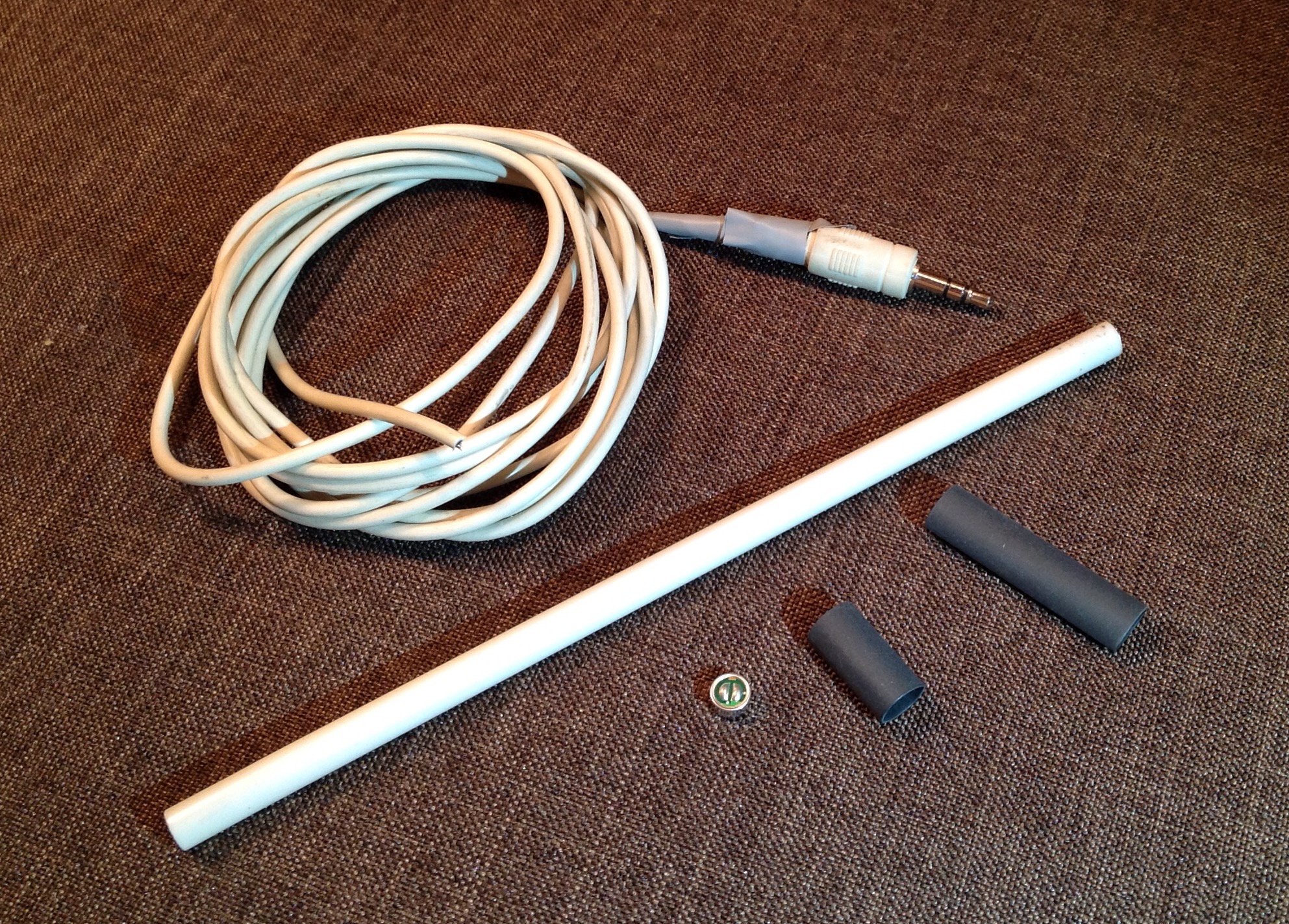

Nie, mozna jeszcze taniej (jak sie ma opanowana lutownice)
Wiele lat robilem roznymi mikrofonami, ktore samemu zmajstrowalem i dzialaly pezroblemowo.
To poprostu odpowiednie kapsulki mikrofonowe za kilka EUR. Mozna je podlaczyc bezposrednio do wejscia mikrofonowego notebooka i nie wymagaja zadnego interfacu/zasilania fantom
