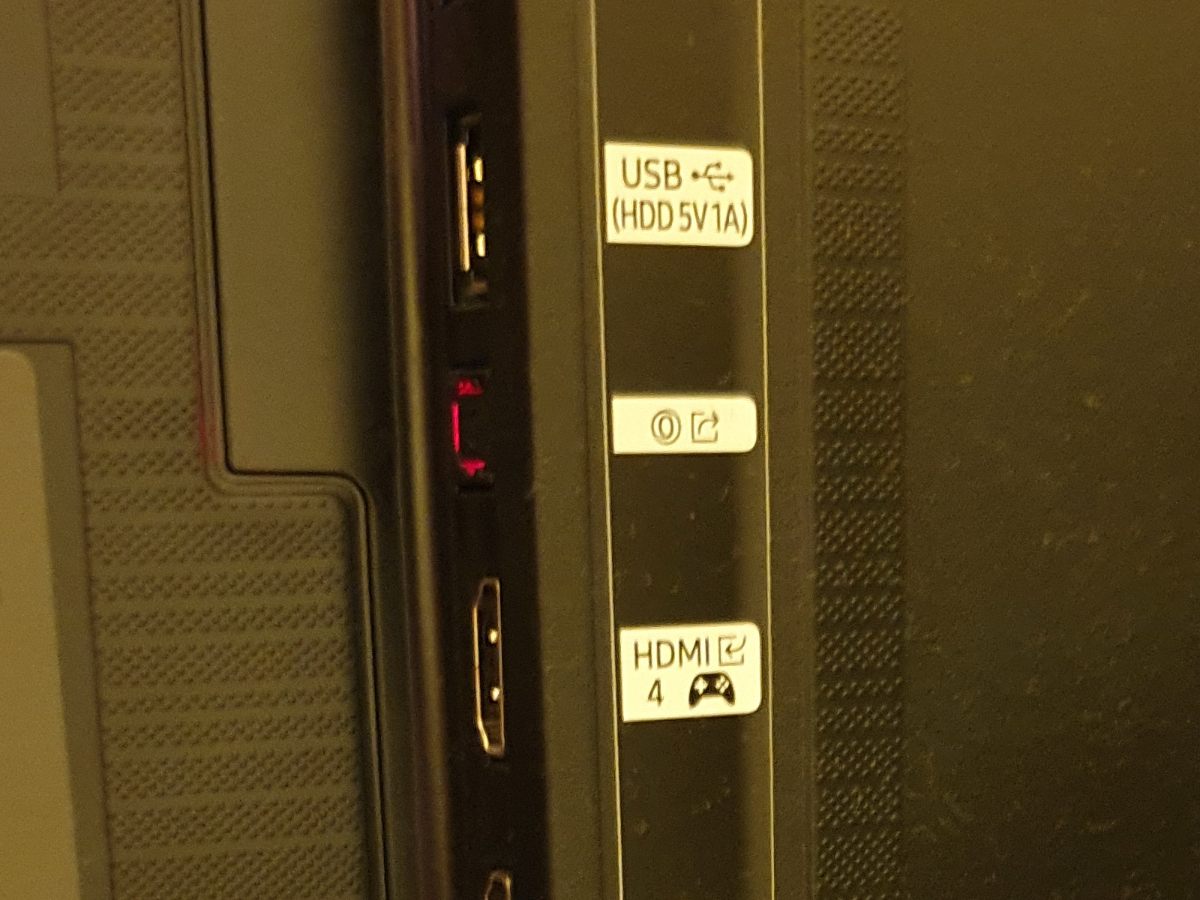

Samsung BN69-22330H - DIGITAL OUTPUT
Szybkie pytanie. Rozumiem, że to jedyne wyjście cyfrowe audio? Chciałoby się po coaxial, ale cóż... 🙂

Nie jedyne.
HDMI Arc, to też wyjście Audio, cyfrowe.
Od strony audio słabym cyfrowo, więc zapytam i najwyżej mnie ukamieniujcie (cyfrowo) ☺️ Jakie ograniczenia są kolejno na coaxial, fiber optic i HDMI? Z którego wyłuskać sygnał do DAC?

przecież to tylko TV. To on jest wąskim gardłem, a nie typ wyjścia cyfrowego.

Stuprocentowa racja, oczywista oczywistość, ale z drugiej strony czemuż ach czemuż nie puścić wszystkiego co jest do jednego DAC i nie zrobić tego w sposób najbardziej przyzwoity z dostępnych 🙂
Tylko ze to nie będzie w żadnym wypadku przyzwoitym podłączeniem. Co z tego, ze podłączysz (zakładam nawet przyzwoity) DAC, skoro dzwięk wypuścisz z telewizora, ktore jak powszechnie wiadomo zawsze cos z nim majstrują (degradują). Jeśli nie masz amplitunera, a posiadasz kilka źródeł obrazu HDMI to zakup przełącznik HDMI SWITCH do ktorego podłączysz wszystkie urządzeni oraz ekstraktor dzwięku z sygnału HDMI który wepniesz za przełącznikiem ale przed telewizorem. Wadą takiego rozwiązania jest to, ze nie uzyskasz w ten sposób dzwięku ktory idzie bezpośrednio z TV czyli np aplikacji youtube itp. Do oglądania telewizji telewizor zapewne słuzy wylącznie jako monitor dla zewnętrznego odniornika. Jak chcesz dobrze to nie będzie łatwo i tanio, jak chcesz tanio, to nie będzie dobrze 😉
Przyszło mi do głowy jeszcze takie połączenie, zeby z ekstraktora HDMI podpiąć do DACa przewodem COAX, a optykiem bezpośrednio z TV. Tak czy inaczej to trochę komplikuje połączenia..

Jeśli chodzi o wyprowadzenie dzwięku kablowki z TV, to zgadzam się, kabel optyczny w zupełności wystarczy. Mi chodziło o sytuację w ktorej TV robi za "centrum multimedialne" do ktorego podłączone są wszystkie urządzdnia źródłowe, a dopiero z TV dzwięk na DAC.

Niestety to jedyne źródło HDMI, pomijając kolejne TV w sypialni 😊 Przed TV w salonie nic, czyli to on staje się kulawym bo kulawym, ale jednak źródłem z zapiętymi serwisami VOD i z niego zależy mi na wypuszczeniu sygnału. Rozumiem, że w puli takiego wyboru najbardziej sensownym pozostaje optyk, bo podpinanie pod sam TV HDMI switch mija się z celem, gdyż nie da mi to nic więcej niż sam optical? Chłopskim rozumowaniem - sygnał wypuszczony z optical telewizora jest sygnałem "bitperfect" (czy nie? 🙂 ), gdzie jakość zależna od nadawcy oczywiście, ale i tak sygnał ten "mielony" jest już w DAC. Czy jestem w błędzie?

Jeśli telewizor jest jedynym źródłem dzwięku to nie ma sensu kombinować. Podłącz optycznie do DACa i tyle. I tak będzie lepiej niż jakbyś wypuścił analogowe audio z TV prosto na wzmacniacz. Moje rozważania dotyczyły sytuacji w ktorej do telewizora masz podpięte jeszcze inne sprzęty, ktore telewizor mogłby ograniczać. Różnicami w połączeniu coax/optyk sobie nie zawracaj głowy. ☺

Trudno powiedzieć ale jest duża szansa, ze bitperfect nie jest. Podobno telewizory konwertują próbkowanie dzwięku do 48khz/24bit, czyli jakbyś puscił na TV plik flac 44,1/16 (popularne CD audio), to z TV wyjdzie to przekonwertowane do 48/24. Czy tak jest w każdym telewizorze nie wiem. Sama konwersja juz sprawia, ze nie jest to bitperfect 😉

Właśnie te różnice spędzają mi sen z powiek, ale jak się nie ma co się lubi... itd. 🙂 Czasami lepiej nie pokrzepiać się forami, bo przerabiane było to tyle razy i zawsze bez żadnego konkretu na finale, ale zawsze z "kombinologią" (stosowaną i mityczną) prowadzącą na manowce. Wydaje mi się (nie wiem), że w wypadku wyciągania sygnału w kierunku DAC z TV, skoro dostępnym jest jedynie optical, to z niego należy korzystać i w jakimś tam stopniu jest to bitperfect. Dalej to już tylko zależność od nadawcy, a na to i tak wpływu nie mamy i lepiej w tym wypadku nie będzie.
Dzięki Kolego za utwierdzenie mnie w słuszności jedynego rozwiązania.

Zastosowanie złącza optycznego lub coax nie musi oznaczac, ze wypluwany sygnał jest bitperfect. Sygnał cyfrowy poprzez złącze optyczne ma pewne ograniczenia szczegolnie przy wyzszej częstotlowości próbkowania (dioda nadawcza i odbiorcza ma swoją częstotliwość graniczną). Moim zdaniem przy takiej konfiguracji nie będzie to miało absolutnie żadnego znaczenia zakładając, ze wejście optyczne w DACu nie jest jakies "wybredne".
