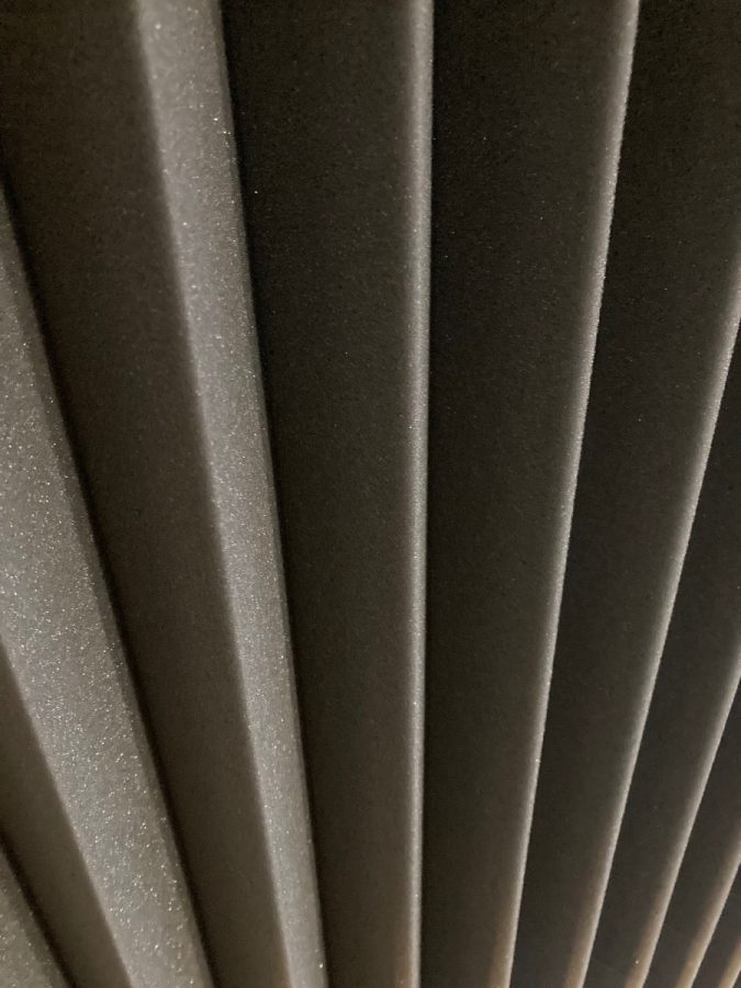

18 godzin temu, micmus napisał:
Jeśli można zapytać, co to za materiał za kolumnami?  Czarne Bowersy pięknie zmieniają kolor, przynajmniej na zdjęciu tak wygląda.
Bowersy w połysku stad takie różne załamania światła.
Odnośnie materiału za nimi probowalem:
- drewniane lamele
- lamele mdf na filcu
- sam filc
- pianka akustyczna takie nacinane kwadraty (za mocno tłumiły)
- ostatecznie stanęło na takich ’ala lamelach w całości z pianki (takiej mega twardej), to właśnie jest na ścianie.
Ułożone na szerokość 1,5 metra i do samego sufitu za każdą kolumną czyli jakieś 7,5 m2. Środek zostawiam pusty. Tzn. środkiem będzie fornir dębowy, ale to bardziej dla spraw wizualnych.
Gdzies tam czytałem, że panele z pianki to samo zło. Absolutnie tego nie potwierdzam. U mnie teraz pianka zrobiła genialna robotę. Zwłaszcza na wokalach i lekkim utemperowaniu (złagodzeniu) brzmienia.
Za plecami mam coś takiego (obecnie calosc zapełniona książkami).
Co ciekawe akustykę mogę sobie trochę podregulować zasłonami w oknach. Jak zasłonie jest spokojniej, jak odsłonię bardziej ostro. Przydaje się w zależności od repertuaru i nastroju 🙂
Należy mieć na względzie, że Bowersy są dość specyficzne i moim zdaniem służy im mocne wytłumienie miejsca odsłuchowego. One w takich warunkach i tak nigdy nie są mulące i przygaszone.
Zaloguj się, aby zobaczyć treść (możliwe logowanie za pomocą ) Edytowane przez micmus

Chętnie, ale nie ma do tego linku - to było na zamowienie wycinane. Mogę podać link do podobnych, którymi się inspirowałem, ale jakość pianki będzie zdecydowanie gorsza. Później wkleję link
Tu zdjęcia z bliższej odległości. Grubość to 5 cm.
