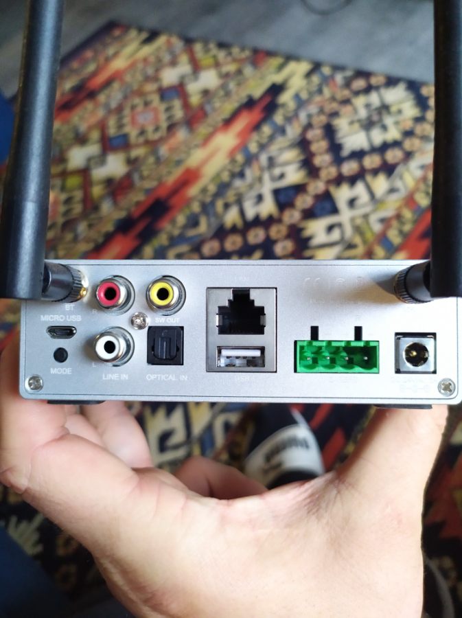

Co to jest? Kostka do podłączenia kolumn.
D4ncer
Witam, potrzebuję części do podłączenia kolumn - takie ustrojstwo gdzie wciskało się przewody, dokręcało śrubokrętem i wciskało w zielone "pole".
Wygląda tak
Zaloguj się, aby zobaczyć treść (możliwe logowanie za pomocą )   jak się ona nazywa? Czy jest to część ogólnodostępna czy powinienem pisać do producenta urządzenia?
Dzięki!
Zaloguj się, aby zobaczyć treść (możliwe logowanie za pomocą ) Edytowane przez D4ncer
PHOENIX CONTACT produkuje takie złącza. Może to takie?
