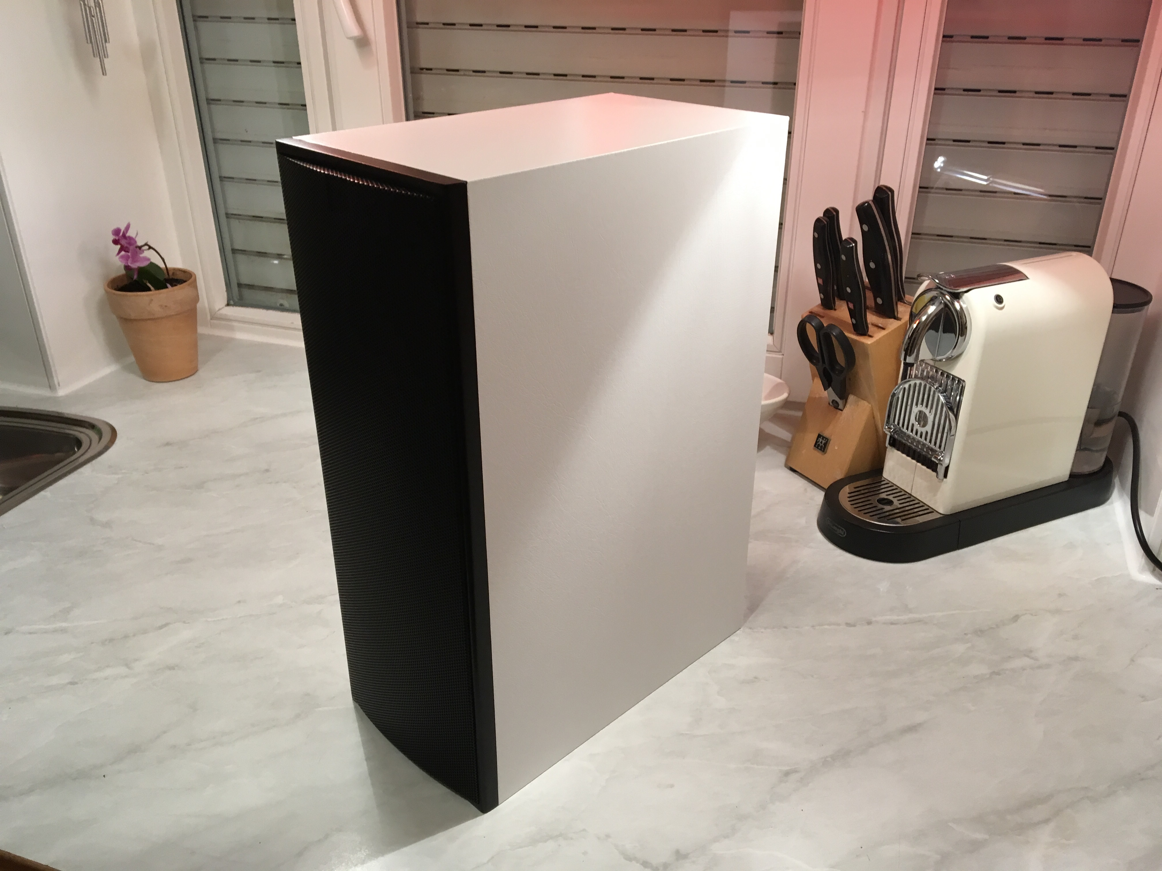

Mam do przemalowania głośnik centralny. Czy lepiej w tym celu wykorzystać lakiernika samochodowego czy jakaś lakiernie robiącą meble ?

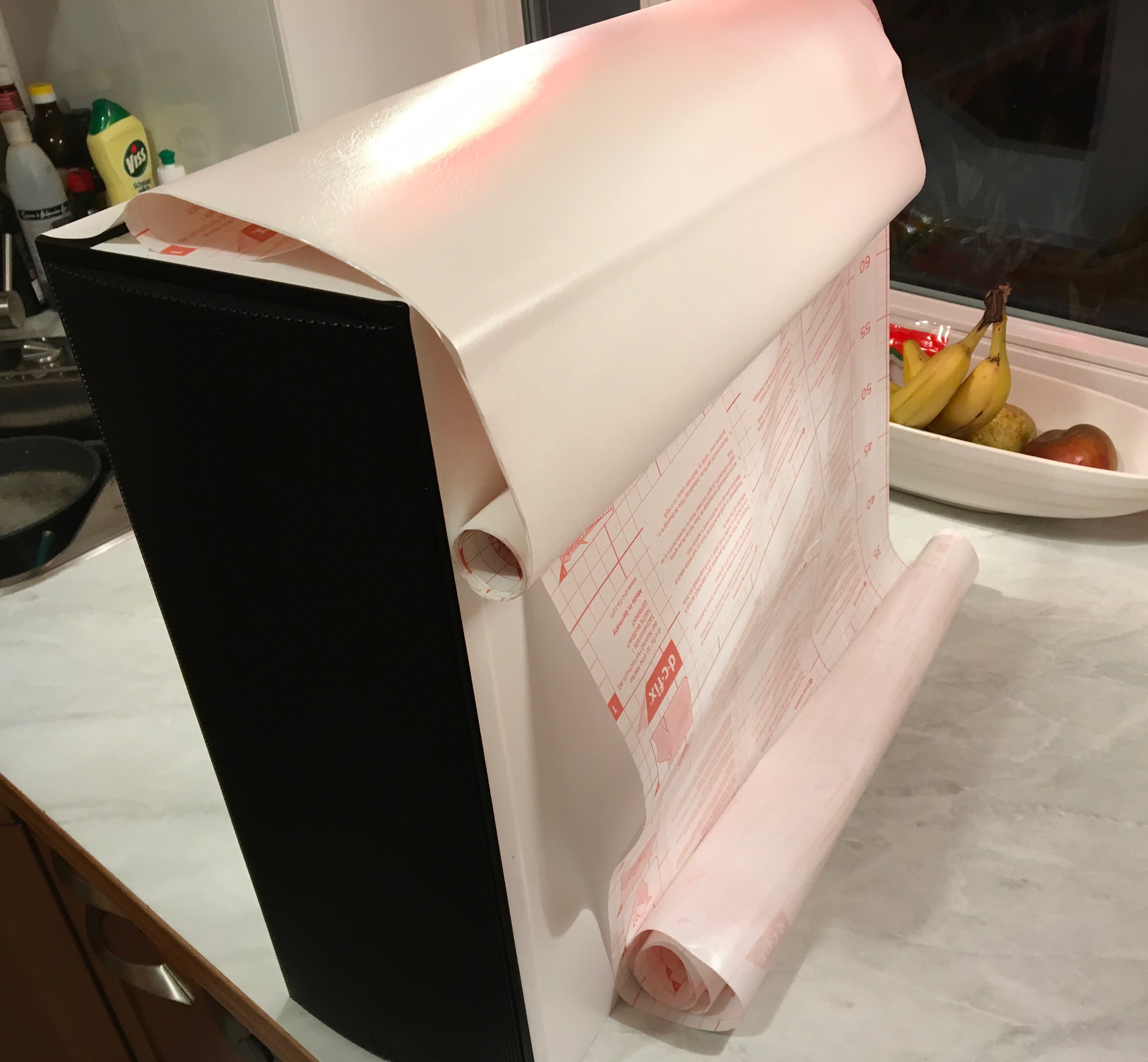

Mozesz samemu obkleic folia
Zależy jaki efekt chcesz uzyskać. Jeśli ma się błyszczeć jak ....... lakier fortepianowy, zleć malowanie lakiernikowi. Jeśli obudowa głośnika ma mieć wykończenie w drewnie, idź do stolarza. Albo pobaw się sam.
Taki efekt jest osiągalny bardzo odporną farbą, nakładaną w prosty sposób, wałkiem. Powłoka ta jest stosowana w sprzęcie pro. Do pewnego stopnia struktura zależy od wałka, jest tylko jeden problem- farba jest cholernie droga. ☹️
idź do punktu z farbami tikurila, lakier temadur 50, bez dodatku strukuryzującego. uwaga to jest lakier 2 składnikowy, odporny na zarysowania. bardzo dobry, sam go stosuje dla paczek niszy profesonalnej
jk
nie stosować wałka zgąbki, lepiej przed ostatecznym malowaniem sprawdzić czy nie rozpuszcza wałka...
jeszcze lepszy lakier Cobra ale to już specjalny pistolet, mają takowy lakiernicy samochodowi.
Struktura sama sie nie robi, robi to lakiernik odpowiednie nakładając lakier, równie dobrze może to być baaardzo delikatna struktura, jak też gładka półmatowa powierzchnia
Dzieki za info, głośnik ma być na gloss arctic white aby się spasował z przodami. Wcześniej obudowę mam i tak do zmatowienia i zdarcia starego lakieru. Były czarne matowea do tego poprzedni właściciel przykleił na jakiś super glue kolce, ze zeszły z lakierem.Wiec teraz ten bok musze jeszcze wyrównać. Poza tym z tyłu mają te wystające zaciski, które musze usunąć I przerobić na jakieś zaciski, które schowają się w obrysie.
Niemniej głośnik zacny i chyba na centralkę będzie ok 😀
Cześć. Jestem lakiernikiem, z doświadczenia wiem że lepiej nie próbować nic szlifować na własną rękę. W lakierni i tak Cię skasują tyle samo. Powiedz jak chcesz żeby to wyglądało i tyle
