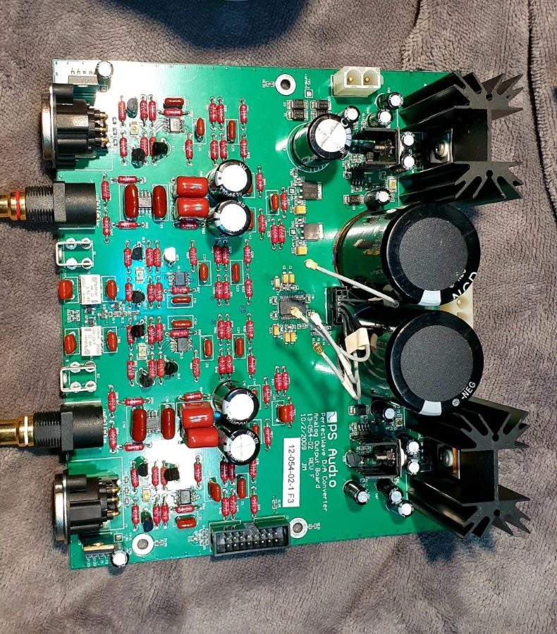

Kolega poprosił mnie o pomoc przy wymianie płytki sekcji cyfrowej do wersji mkII która nabył. Jako że sam posiadam ten dac i ta czynność robiłem kilka lat temu bez problemu zgodziłem się.
Ku mojemu zdziwieniu płytki sekcji analogowej mocno różnią się od siebie jeżeli chodzi o jakość elementów.
W moim dacu duże kondensatory o pojemności 10000uF i 330uF firmy nichicon, pozostałe elektrolity od Matsushity, spora ilość kondensatorow marki wima i epcos. U niego natomiast wszystkie elektrolity to jakieś chińczyki co ciekawe jeden z dużych kondensatorow o pojemności 10000uF już ma wyciek. Zakupiłem nowe nichicony i je wymienilem. Dla porównania zrobiliśmy odsłuch obu dacow już wersji mkII i mój gra zdecydowanie lepiej. Głębszy i bardziej precyzyjny bas, średnica gładsza i bardziej analogowa, góra też lepsza przede wszystkim selektywność i dźwięczność dac jest też bardziej precyzyjny.
Teraz pytanie.
Kolega poprosił żeby zamówić wszystkie kondensatory i wymienić na markowe nichicon czy też panasonic czyli Matsushity. Dodatkowo dać też wimy i epcosy czyli jak w moim dacu.
I tutaj pytanie I prośba. Co Waszym zdaniem można by było jeszcze poprawić? Jakieś sugestie? Z jakiej serii dac kondensatory?
Załączam zdjęcia płytek.
