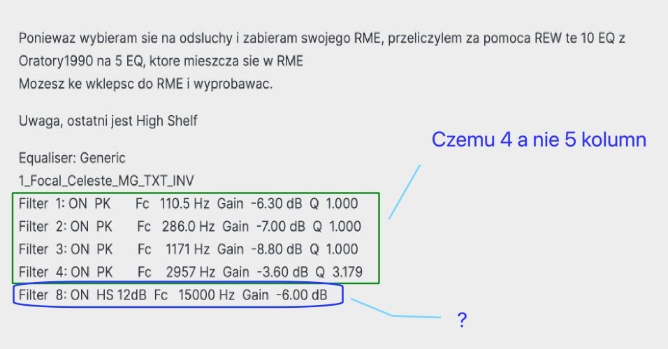

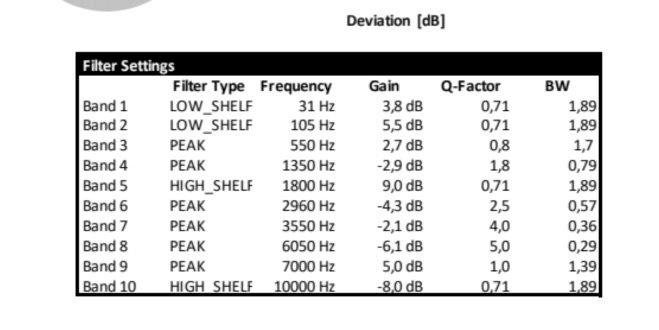

Takich jak ten SPL (czyli typowych wzmacniaczy) jest wiele, ale ten RME, to jest jedyny, ktory posiada tak rozbudowane funkcje jak np. :
- balans

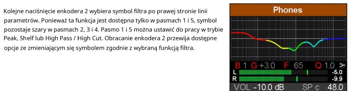

- bass/treble parametrycznie konfigurowane !
- loudness kofigurowane/kalibrowane !

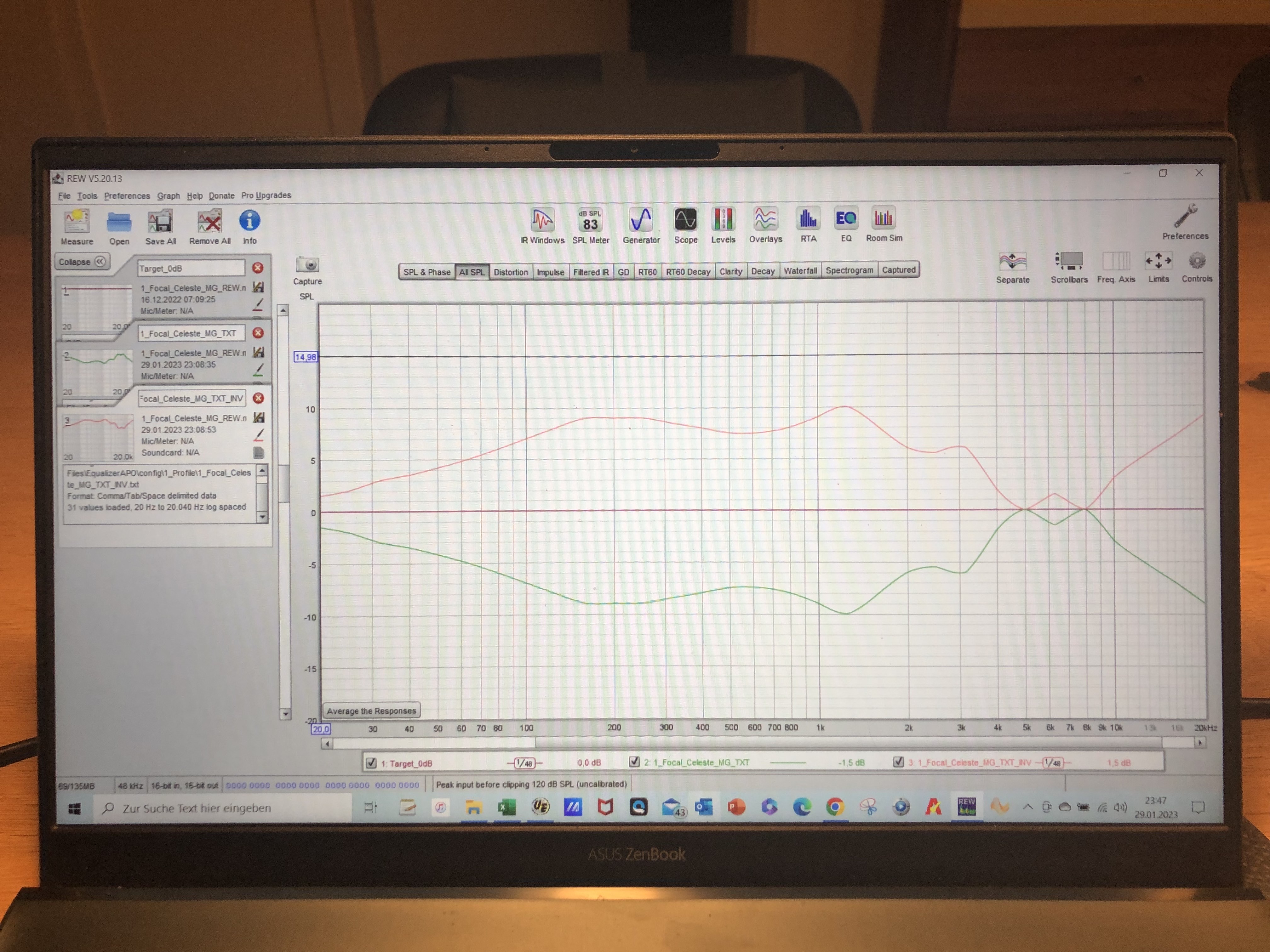

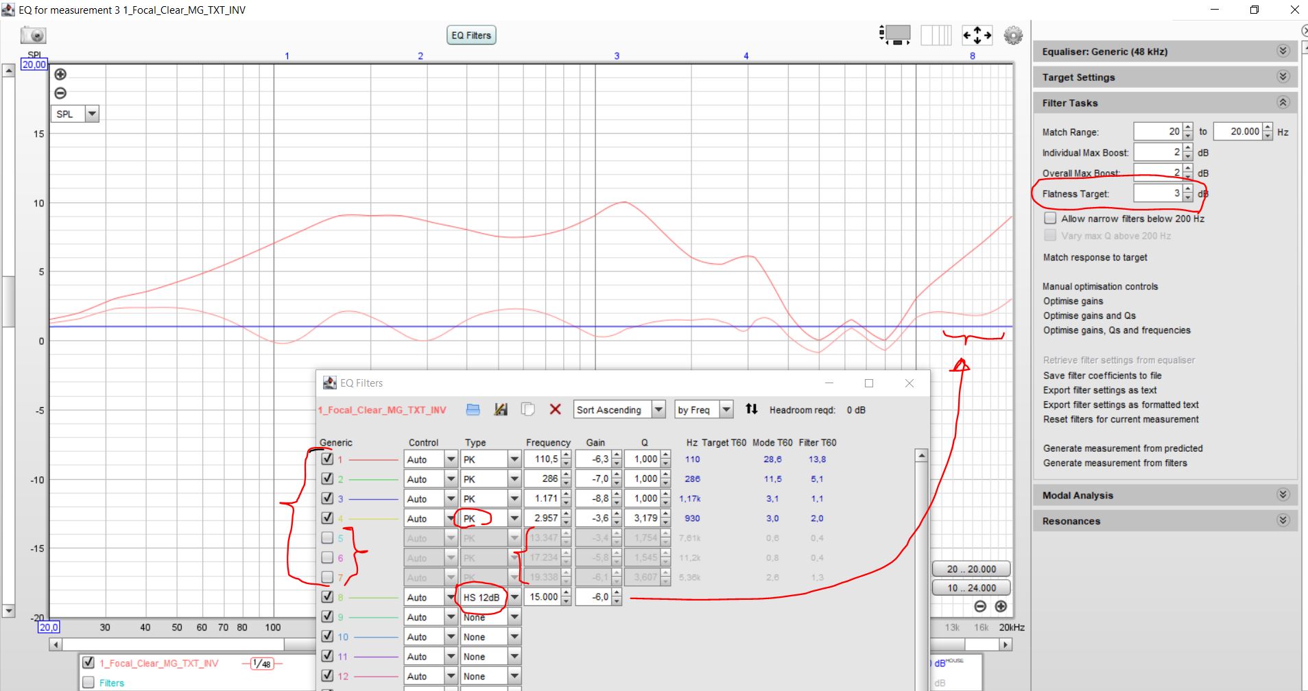

- 5 parametrycznych EQ, osobno dla L/R, dajacych mozliwosc np. ladowania gotowych profili kalibracyjnych sluchawek, dostepnych dla wiekszosci solidnych sluchawek, takze Focali -> patrz ponizej!
- Crossfeed w 5 variantach do wyboru
- zmienne filtry
- 21 zapamietanych/przelanczanych setupow
i mnostwo dalszych
Do tego dochodzi dobry pilot (zdalne sterowanie)
Ktory wzmacniacz to potrafi?
OK, najpierw trzeba
- przelamac psychiczna bariere, by wogole cos takiego uzyc (a to jest najwiekszy problem tego forum, wiekszosc ciagle woli zmieniac kabelki)
- byc w stanie sie tym tematem zajac
Tutaj przyklad jak to dziala
Tutaj znajdziesz kopletna liste profili przygotowanych specjalnie do RME ADI !!!
To swiatowy standard 🙂

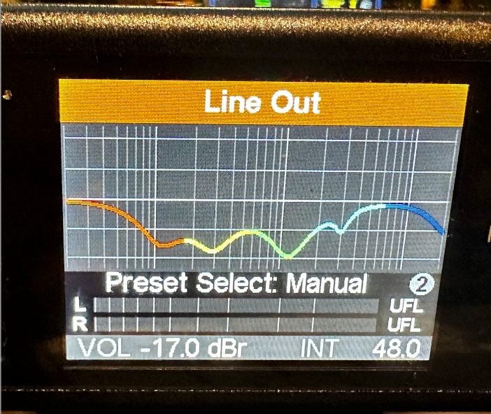

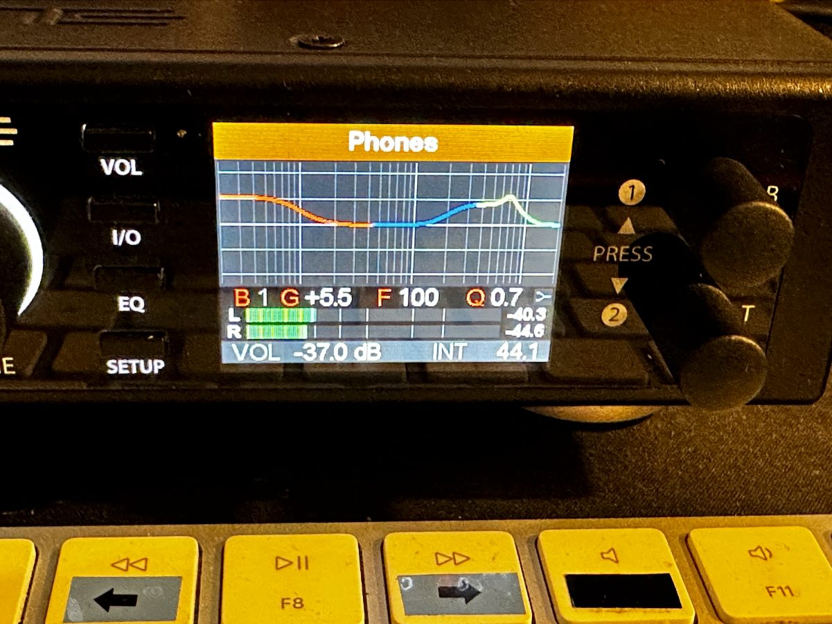

Wlasnie jestem na etapie programowania nowych sluchawek
Zaladuj sobie z sieci instrukcje obslugi,

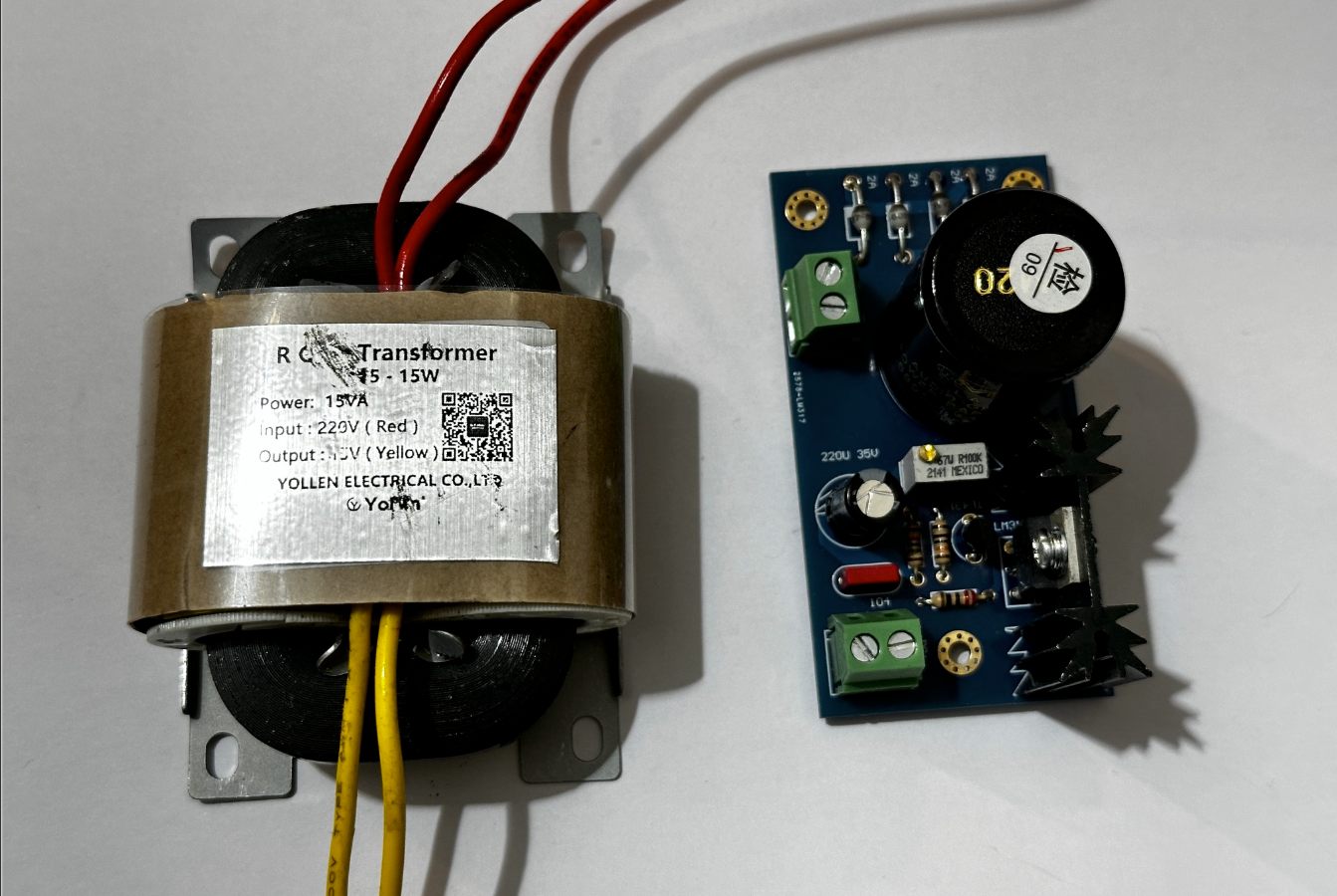

Zasilę go swoim chińskim zasilaczem wykonanym dla audio, jest na transformatorze troidalnym 12v
