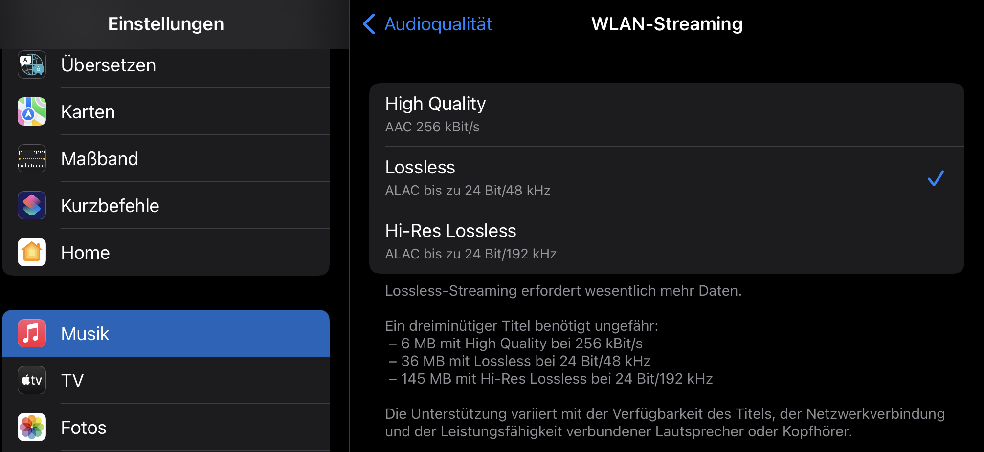

Z tego co zdążyłem wyczytać to wszelkie przesyłanie bezprzewodowe z urządzeń apple ma ograniczenie w jakości sygnału, bodajże do jakości płyty cd. No to niby spoko.

AirPlay to 48kHz/16bit i wcale bym sie tymi cyferkami nie „onanizowal“. Mam mnostwa nagran/plikow, ktore maja znacznie gorsze parametry a brzmia lepiej niz wiekszoc High/Rez.
Nie pozwol sie tymi wiecznymi czczymi dyskusjami o jakosci przesylu i plikow zwariowac.
Zalatw sobie Apple Music, ustaw wie na odbior l wygodny WLAN DAC i ciesz sie DOBRA muzyka

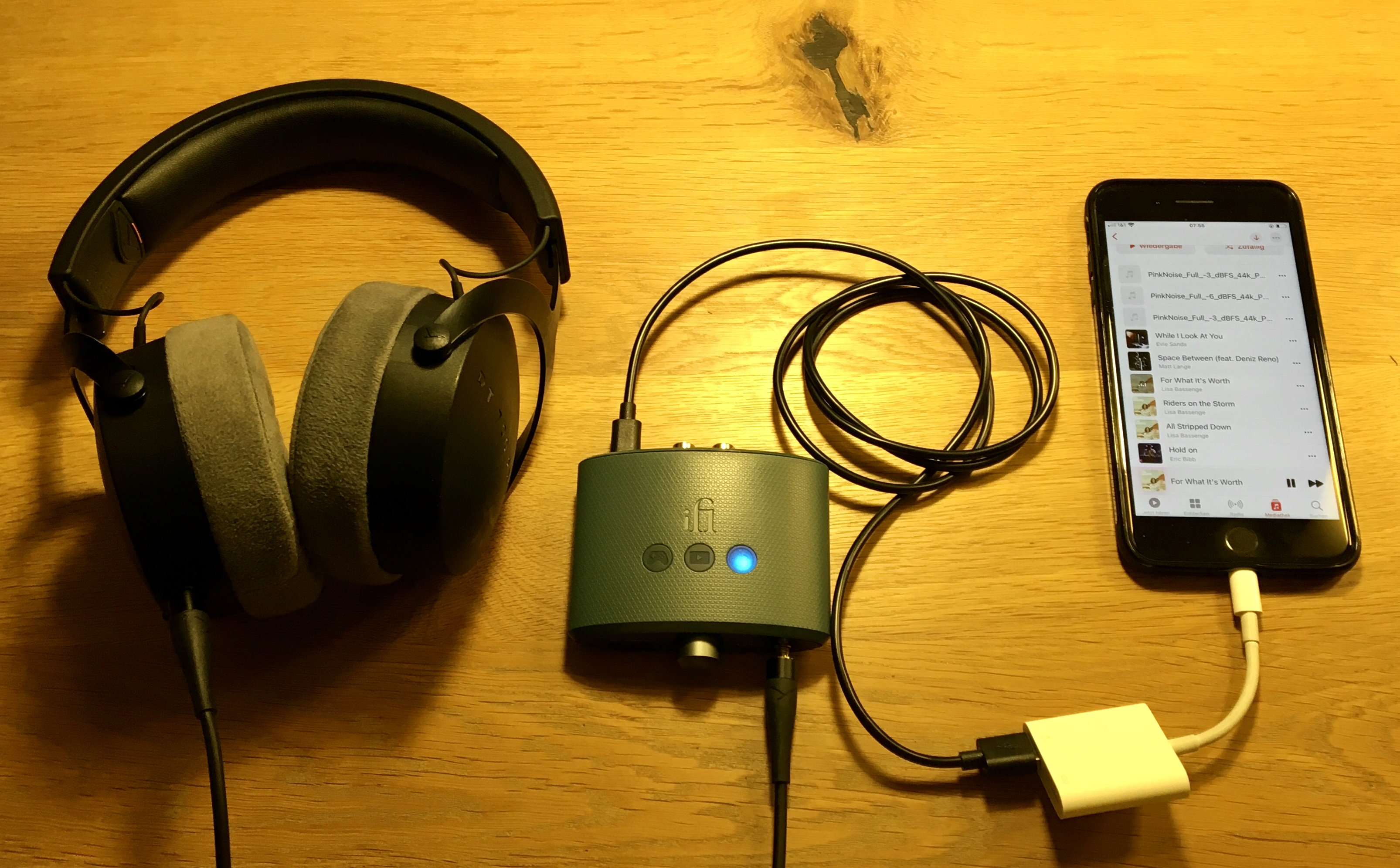

Cześć! W dzisiejszych czasach sensownie brzmiące urządzenia znajdziesz w każdej kategorii cenowej. Ostatnio premierę u nas miał Uno, jest w podobnej kategorii budżetowej, o jakiej mówisz, a na pewno pozytywnie wpłynie na dźwięk w Twoim systemie.
IFI Uno to zewnętrzny DAC oparty na 32 bitowym układzie ES9219 Sabre ze wzmacniaczem słuchawkowym, tak?
Da się go bezproblemowo podłączyć do Ipada 5 Zwykłym kabelkiem lighting-usb C?
Nie będzie komunikatu na ipadzie o "za wysokim napięciu w podłączanym urządzeniu"???
Zwyklym kabelkiem nie da sie. W iPadach i iPhonach musialem uzyc USB Camera Adapter
O takie coś mi chodzi. Można równocześnie ładować ipada podczas słuchania?
Yep
