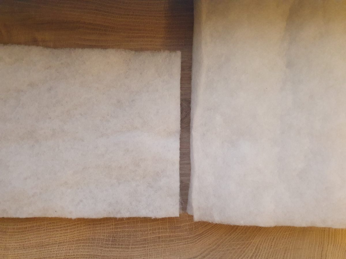

Witam po kolejnych testach.
Jeżeli chodzi o wygluszenie markowe jest już spora różnica, można z powodzeniem powiedzieć, że przepaść.
Wygluszenie Monacor jest prawie dwa razy grubsze mimo deklarowanych tylko 5 mm więcej a gęstość widocznie większą. Poza tym jest wszędzie idealnie gęsta, w watolinie stolarskiej materiału było w jednym miejscu tyle co kot napłakał a w drugim aż za dużo. Jeden kawałek materiału potrafił ważyć 10 gram a drugi bliźniaczy 15 gram...
Watolina Monacor ma budowę jakby warstwa na warstwie a ta tapicerska jakby zmieszane wszystko i sprasowane.
Na zdjęciach możecie sami się przekonać jaka jest różnica w watolinie o grubości 3 cm tapicerskiej i watolinie marki Monacor przeznaczonej do wygluszenia obudów 🤣 niby ta sama gęstość:
Zaloguj się, aby zobaczyć treść (możliwe logowanie za pomocą ) 20230302_080736.thumb.jpg.af308f0c417f20056d4fc01a8c7edd08.jpg
Jak łatwo się domyślić Monacor to ta po prawej.
Już po wypełnieniu kolumny watoliną Monacor mój głos pięknie zaczął znikać w obudowie i tłumić. W tej taniej watolinie mój głos był jakby podbijany. Dodam, że nawet w większej ilości watoliny tapicerskiej lub włożonej przez producenta.
Nie ma co oszczędzać.
Dźwięk z kolumn zmienił się na wielki plus.
Wygluszenia dałem tyle ile producent kazał. Najwidoczniej poprzedni właściciel coś próbował przede mną w tych kolumnach działać i mu nie wyszło bo nowsze podstawki, które kupiłem do kompletu miały już inne grubsze wygłuszenie.
