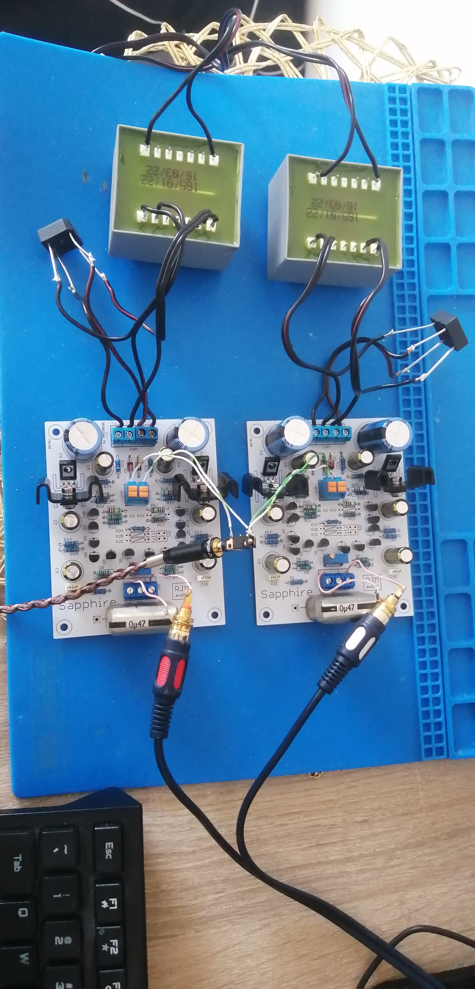

Koledzy złożyłem taki wzmacniacz słuchawkowy
Który w moim wykonaniu wygląda mniej więcej tak:
37fc9507495cd0c3d0a40153e97f4997_1666281
Gra to super więc czas na obudowę.
Chce oddzielnie zrobić obudowę dla pcb wzmacniacza a oddzielna na transformatory.
Tylko jakim gniazdem oraz wtykiem z kablem połączyć dwie obudowy?
Z jednego transformatora do jednej końcówki 3 przewody i z drugiego transformatora do drugiej końcówki 3 przewody czyli razem 6. Ewentualnie masy połączyć to wtedy 5.
Mostki w obudowie z transformatorami i wtedy kablem będzie szedł prąd stały czy lepiej prąd zmienny kablem a mostki w obudowie z końcówkami mocy?

Zmienny kablami .Można też pomyśleć o oddzielnych mostkach dla plus i minus bez galwanicznego połączenia masy z trafo bo masz w nich po dwa oddzielnie uzwojenia .
Edytowane przez krzysieks_2007
Acccuphase
5pin XLR jak ma być solidnie.
Trafa z mostkami w jednej budzie, audio w drugiej.
