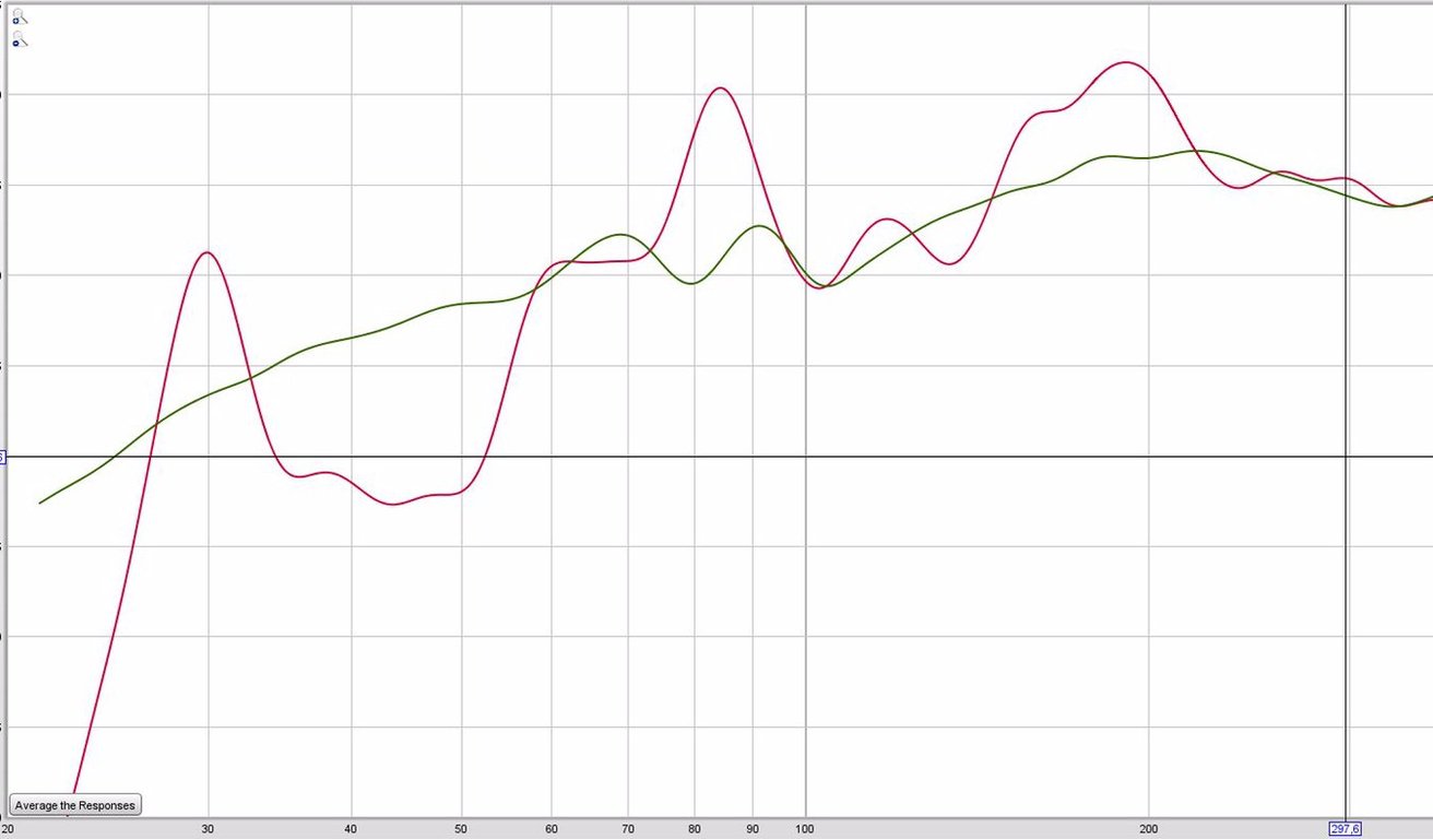

Najlepsze potwierdzenie znajdziesz dokonujac tych pomiarow w pomieszczeniu w twoim finalnym miejscu odsluchu, bo to jest miejsce gdzie sluchasz muzyki (a nie wolna przestrzen w ogrodzie).
Ale poniewaz jestes DIY, jestes w szczesliwej sytuacji, ze mozesz uwzglednic wspolgranie twojego pomieszczenia z projektowanym zestawem i odpowiednio to uwzglednic w strojeniu calego systemu.
Tutaj ekstremalny przyklad
Porownanie pomiaru na wolnej przestrzeni (zielony) z pomiarem po wstawienia do pomieszczenia (czerwony)
Czy to cos potwierdzilo?
Tak, potwierdzilo ze pomiar w warunkach bezodbiciowych i pomiar w realnym miejscu odsluchu to dwie pary kaloszy
Pomiar widoczny jest do 400 Hz.  Jak wygląda porównanie  reszty pasma?
