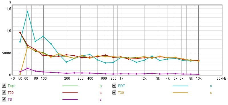

Poniżej moje pierwsze dosłownie pomiary z REW. Zestaw standardowy z umikiem 1. Pokój o wymiarach 5,35 na 4,20 wysokość 2,62.
Przeciętnie umeblowany, trochę książek duża kanapa, mały dywanik. Ściany jak na razie raczej gołe.
Pytanie co dalej?
Czy pomiary trzymają się kupy?
Od czego zacząć?

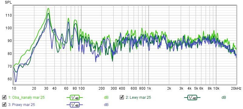

Równy czas pogłosu wynoszący około 0,4 sekundy. 3 wyraźne podbicia rezonansów z czego drugi jest wielokrotnością pierwszego. Kanał lewy i prawy pokrywają się ze sobą, więc pewnie kolumny symetrycznie ustawione. Dołek od 1,8kHz, pewnie tak są strojone kolumny.
Co dalej to od Ciebie zależy. Co chcesz poprawić? Niski bas potrafi się wzbudzić i zabuczeć to zastosuj strojone pułapki basowe. Jest lekkie echo to dodaj kilka pochłaniaczy dźwięku. Chcesz mieć lepszą rozdzielczość i lokalizację to zastosuj kilka dyfuzorów.

Rozumiem, że pomiar wygląda na poprawny? Tego bardzo się obawiałem, że coś zchrzaniłem....
Tak kolumny stoją symetrycznie, chociaż pomieszczenie nie jest symetryczne lewy - prawa strona. Z lewej sofa z prawej okno i kaloryfer.... taka rzeczywistość.
Tak bas potrafi się wzbudzić i to jest największa bolączka. Rozumiem, że trzeba by stroić basstrapy, zakładam rezonatory Helmholtza, na pierwsze 3 górki, czyli około 32, 64 i 85 Hz? Jak duże powinny być? tzn. nie chodzi mi o samo strojenie, tylko jak można policzyć efektywność takiego ustroju? w sensie czy wystarczy jeden, dwa czy np. trzy?

Ja mysle ze pomiary sa porawnie zrobione.
Jak juz Acoustic Lab pisal, dobra symetria/zbieznosc kanalow.
Na moj smak troche dziwne strojenie zestawu z ta podbita srednica A i tym naglym spadkiem do wysokich
Ta szeroka dziura miedzy basem a srednica B tez troszke gleboka i szeroka

Czasy pglosu nie sa bardzo niskie, ale wyjatkowo rownomierne, wiec bym nic nie kombinowal
Ten peak przy 35Hz wyglada „spektakularnie“ ale moze byc, ze ze wzgledu na spektrum sygnalu/muzyki, bardziej upierdliwe sa te dwa pozostale (tam jest „wiecej muzyki“ )

Ta górka "A" to prawdopodobnie strojenie kolumn. Mają średnio tonowy pracujący od 380 Hz do 3800Hz, duża kopułka 75mm. Odpowiednio dołek "B" może być wynikiem działania zwrotnicy.
Z pogłosem to jest dziwna sprawa. Pomieszczenie brzmi dość żywo, a jest takie miejsce mniej więcej w połowie drogi między głośnikami, a słuchaczem, że klaśnięcie w dłonie powoduje ewidentnie dłuuuugi pogłos. Pomimo dywanu. Za to w miejscu odsłuchu nic takiego nie występuje. i raczej nic nie przeszkadza. Problem, to jak pisałem, wzbudzający się czasem bas (czasem na większości płyt jest ok) oraz bałagan i ostrości, przy wyższych poziomach głośności.
Czy masz mozliwosc zainstalowania i uzycia programu Equalizer APO? Jesli tak, to wtedy mozna sprawdzic, co by sie stalo, gdyby sie skorygowalo krok po kroku
1. pierwszy peak
2. dwa nastepne peaki razem
3. wyrownalo/obnizylo srednice
Mysle ze lekkie wypchanie dziury B dodalo by troche energi a znaczne obnizenie tej srednicy powyzej 500Hz wyeliminowalo by ten nerwowy uciazliwy efekt ostrosci. Ja osobiscie tego zakresu nie lubie (brzmi upierdliwie/ostro/nerwowo) i zawsze go obnizam
Tutaj latwiej mozna przesledzic, co mialem na mysli
Dopasowany Bas (A)
Uspokojona srednica (B)
Lekko podbite wysokie dla moich starych uszow ( C )
Pewnie tak. Przyznam, że nieufnie podchodzę do Equalizacji cyfrowej, ale pobawię się w wolnej chwili.
Co do tej  średnicy to całościowo muzyka gra bardzo fajnie. To nie tylko moja opinia.
Nie musisz tej cyfrowej korekcji zachowac. Chodzi o to, by przy jej pomocy zdiagnozowac, sprawdzic „co by bylo, gdyby bylo“. A jesli to rozgryzles, mozesz to znowu wylaczyc i kombinowac, jak rozwiazac te rozpoznane problemy innymi srodkami (przestrojenie glosnikow, zakup innych glosnikow, bla bla bla)
