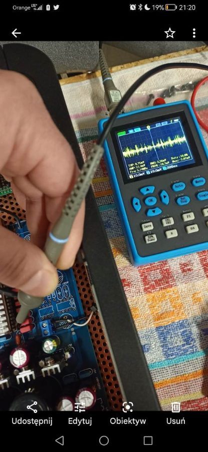

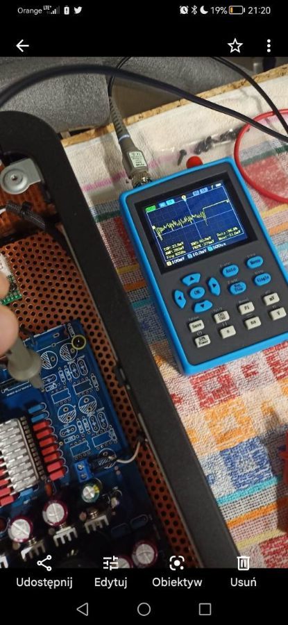

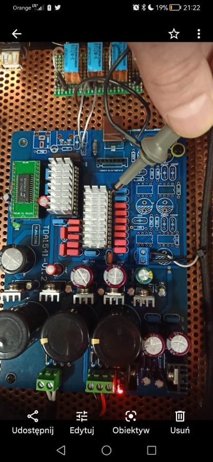

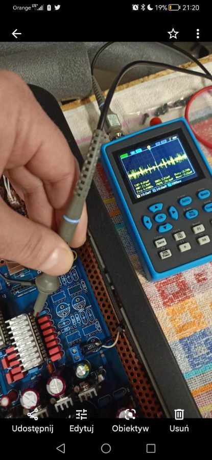

Witam wszystkich. Jakiś czas temu zabrałem się z projekt dac na chińskiej płytce z TDA1541. Docelowo będzie zlampizowany (zasilacz montowany i miejsce na lampy też zostawione). Obecnie podłączyłem przekaźniki do selektora wejść cyfrowych i zacząłem pomiary. Niestety po zasileniu płytki na wszystkich złączach pin TDA (5v - 5v - 15v oraz odsprzęgającech) i na pozostałych złączach plusowych płytki, przy pomiarze oscyloskopem AC pojawiają się spore szumy wysokich częstotliwości rzędu Mhz (fotki). Pomiar DC pokazuję wszystko ok. Po wyjęciu ze slotu odbiornika CS8412 wszystko się uspokaja i AC znika. Pytanie czy może być uszkodzony CS? Czy może to inna przyczyna? Chciałbym ogarnąć ten temat zanim przystąpię do dalszych prac. Zaznaczę ze jestem amatorem, który niedawno zaczął się pasjonować takimi tematami. Proszę więc oszczędzić mi inwektyw i szyderstw, a innym czytającym i obeznanym forumowiczom dobrej zabawy. Jeśli ktos jest w stanie mi doradzić i pomoc to będę wdzięczny. Wklejam fotki daca i mierzonych szumów/zakłóceń.
Zaloguj się, aby zobaczyć treść (możliwe logowanie za pomocą ) Screenshot_20230330_212206_com.google.android_apps.photos.thumb.jpg.86f14cecb28a2960c23030977ba9bdbb.jpgScreenshot_20230330_212011_com.google.android_apps.photos.thumb.jpg.b441b4b4656bd3df0a6a688a19041cae.jpgScreenshot_20230330_212029_com.google.android_apps.photos.thumb.jpg.c335715723fe6d7296154b2740805737.jpgScreenshot_20230330_212020_com.google.android_apps.photos.thumb.jpg.de5ff6c4260b933d94bb1e97c7aa3072.jpgScreenshot_20230330_212015_com.google.android_apps.photos.thumb.jpg.e92c2d8606d44ec52c382783cd04a0c4.jpgn AC.
Również wyjścia z TDA pin 6 i 25 są zaszumione.

Mam pytanie czy robiłeś pomiar na kondensatorach odsprzęgających TDA1541 czy gdzieś w innym punkcie GND ,bo może jakieś zakłócenia odkładają się w tym rejonie GND. Masz może widok płytki od spodu.
Tak przy decouplingu też szumy. Wymieniłem je z oryginalnych 100nf na 10x220nf i 4x470nf. Zarówno przed jak i po b.z.
A masę wziąłem nie bezpośrednio z TDA tylko ze wspólnego punktu na pcb.
Dominikurbanski nie uściśliłem pytania, bo chodziło mi o kondensatory odsprzęgające zasilanie. Trochę mnie dziwi ,że na płytkach przy pinach zasilających są kondensatory MKT chyba 100nF bez dodania równolegle kondensatora o większej pojemności . Czy nie sprawdzałeś może przy zaaplikowanym układzie CS oscyloskopem sygnał pomiędzy masą na nóżkach kondensatorów filtrujących przy pinach 28, 26 na nóżkach (te zwężenie szerokiej ścieżki) a masą przy pinie 14 GND, czy wtedy też indukują się zakłócenia ?
Dziś sprawdzę oscyloskopem. Na razie wymieniłem tylko decoupling. W zasilaniu faktycznie są 100. Jakie kondy tam najlepiej zaaplikować? Zostawić i coś dodać czy od razu out i nowe z większą pojemnoscią?
Na próbę przylutować od spodu jakiś elektrolit 10uF/-100uF/25V do tych 100nF i uważaj na polaryzację kondensatorów  elektrolitycznych, bo raz przez pomyłkę uśmierciłem jednego CD na TDA1540 a dokładnie jego napęd. Czy jak mierzyłeś zakłócenia oscyloskopem na pinach to te zakłócenia wyglądały tak samo na każdym pinie, chodzi o poziom i częstotliwość ?
włączasz dac i bez sygnału mierzysz szum rms i pkpk
odpalasz sygnal 30hz na dac i robisz to samo patrzysz sobie jaka roznica i jak zonglujesz kondensatorami to starasz sie ta roznice minimalizowac
oczywiscie dac pod obciazeniem rezystor ktory imituje wejscie wzmaka/koncowki

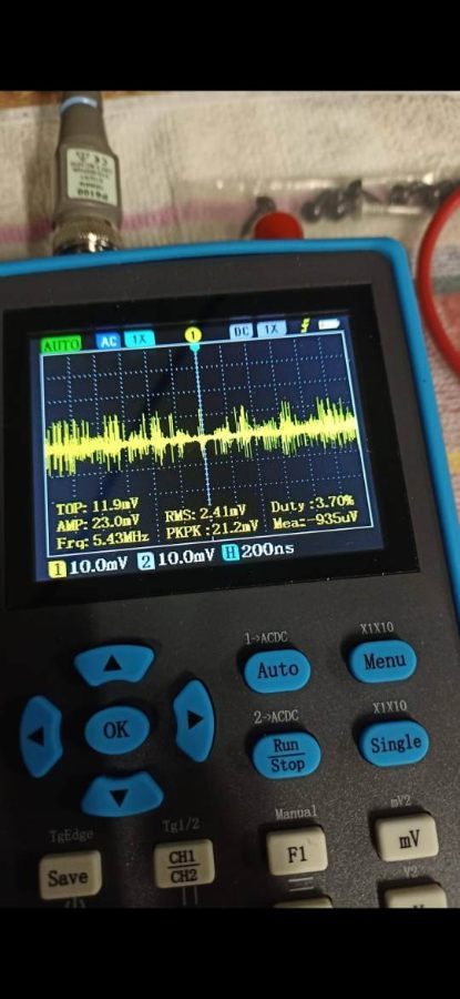

Właśnie sprawdziłem. Zakłónia też są. RMS skacze w granicach 2mv, a frg 0.8-3 MHz.
Raczej na każdym pinie to samo.
a weź porównaj wejscia i2s miedzy tymi 2 urządzeniami ścieżka po ścieżce
Chodzi Ci o obydwa daci?
Między gnd a sygnałowymi i2s?
no jak jest podlaczony spdif/filtr do tda1541 czy ida gole sciezki czy moze jakies rezystory lub inny tlumik

Jak wyciągniesz CSa to zanikają wszystkie zegary i układ przestaje pracować. Stąd brak zakłóceń od cyfry. Generalnie nie przejmowałbym się tym, co pokazuje ten oscyloskop do czasu kiedy nie potwierdzisz tego na jakimś dobrym - mierzysz zapewne na X1, z kabelkiem masowym, a to samo może generować rezonanse.
Zerknę. Różnica jest taka że w dobrym jest cs8416 a w złym 8412.
Tak mierzę na x1. Ale jeśli byłaby to wina zakłóceń to na drugim dac też by się pojawiły.

Załatw porządny oscyloskop z porządną sondą i wtedy dopiero wyciągaj wnioski. Nie mierz na 1x szybkich sygnałów prostokątnych.
