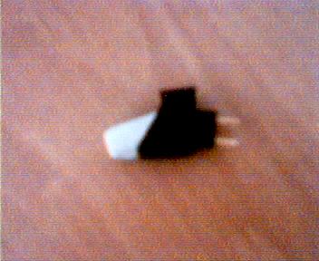

Gzie kupic igłe do tego modlelu szukalem allegro ebay ;/ moze przeoczylem ale watpie czy ktos wie gdzie kupic igłe do tego modelu ?
[obrazekLUKASZ-274088_1.jpg]
tak wyglada dokladnie ta igla
a na wkladce napisnao P24
w stanach koszt takiej igly to 23 dolary w poce nei widzialem zeby mozna bylo by to kupic wiec lepiej juz mi sie oplaca kupic nowa wkladke czy taka by pasowala
glownie do samplowania muzyki czasem chcialbym poskrobac czy dopasuje jakas igłe do tej wkladki mozecie mi pomuc wybrac jakas pasujaca wkladke ?
dotychczasowa wkladka wyglada nastepujaco
[obrazekLUKASZ-274174_1.jpg] [obrazekLUKASZ-274174_2.jpg]
Do tej wkładki pasuja igły od tachnicsa EPS 25,30,33, litera E oznacza eliptyczna . Sam niedawno kup[owałem do wkładki 25U igłę 33 E,(zamiennik Pfeifera)W cenie ok 70PLN.Napisz na prv
[obrazekLUKASZ-274214_1.jpg]
Przepraszam za błąd w oznaczeniach -pisałem z pamięci .A więc pasuja na 100% EPS 25CS.EPS 202ED.EPS 22ES,EPS 23 CS,EPS 24ES,EPS... 25ES, 27ES ,28CS,
CS - conical stylus sferyczny szlif
ES -eliptical stylus eliptyczny szlif.
Zamiennie szukać należy także w igłach Nationala/Panasonica bo to wyroby koncernu Matsushita
