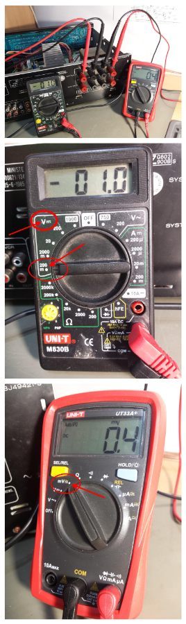

Poniżej w załączniku zamieszczam zdjęcie podobnych wyprowadzeń na kolumny jak w Twoim Sansui. Na foto masz pokazane jak podłączyć miernik do wyprowadzeń na kolumny. Wystarczy zmierzyć tylko na wyprowadzeniach "System A" dla Lewego i Prawego kanału.
WAŻNE UWAGI i kolejność postępowanie w dekalogu 🙂
1. Wzmacniacz WYŁĄCZONY z prądu (wyciągnięta wtyczka zasilania).
2. Odłączasz wszystkie przewody od wzmacniacza - czyli kolumny, cinch-e i wszystkie inne.
3. Wzmacniasz stawiasz na "pustym" dostępnym stole, aby był swobodny dostęp do panelu przedniego wzmacniacza i złączy tylnych (chodzi o to, aby nie "kombinować" z przewodami miernika w miejscu trudno dostępnym i nie zewrzeć czegoś przez przypadek).
4. Cały czas wzmacniacz jest odłączony od linii zasilania/gniazdka.
5. Podłączasz miernik/VOLTOMIERZ do pierwszego złącza kolumn (np. Lewy kanał) - dokładnie tak jak na zdjęciu (Sansui stosuje swój dość nietrafny patent, że PLUSY Lewego i Prawego kanału są koło siebie a Minusy po skrajnych - na zdjęciu jest odwrotnie, bardziej współcześnie).
6. Nadal na WYŁACZONYM wzmacniaczu - włączasz miernik i ustawiasz go na pozycję WOLTOMIERZ "DC" (napięcie stałe) i zakres mV (mini Volty DC - jest to najmniejszy zakres typowych multimetrów).
7. Jak już Woltomierz jest prawidłowo podłączony i włączony na właściwy tryb/woltomierz (napięcie stałe DC) i prawidłowy najmniejszy zakres (mV - mini Wolty). Upewnij się po raz wtóry, że przewody są prawidłowo podłączone i nie ma ryzyka zwarcia np. do obudowy.
8. Nadal na odłączonym wzmacniaczu od zasilania sieciowego - sprawdzasz na panelu przednim, czy "dzyndzel" POWER jest w pozycji OFF, oraz czy przełącznik obrotowy SPEAKERS też jest w pozycji OFF.
9. Sprawdź jeszcze raz wszystkie powyższe 8-em punktów.
10. Na koniec "dekalogu" - wkładasz wtyczkę zasilania wzmacniacza do gniazdka lub przedłużacza sieciowego - następnie "dzyndzlem" POWER włączasz wzmacniacz. Odczekaj z kilkanaście sekund aby wszystko napięciowo i prądowo się ustabilizowało się środku wzmacniacza. Na koniec przełącznikiem obrotowym "SPEAKERS" przełączasz z pozycji OFF na pozycję "A". I tyle 🙂 - patrzysz na woltomierz co ciekawego się dzieje ze wskazaniami.
Jest już niedziela 🙂 - więc powtarzasz powyższy "dekalog" dla drugiego kanału.
Hmmm - i tu pytanie za 90pkt - jakie są i powinny być prawidłowe wskazania woltomierzy podłączonych do wyjść głośnikowych. Idealnie po nagrzaniu się wzmacniacza bez podłączonych kolumn powinno być 0 (zero/null) mini-woltów. W praktyce jest jednak inaczej i występują napięcia przy sprawnych wzmacniaczach nawet do kilkuset mini-woltów. Ale już powyżej jednego wolta należy się martwić, że coś jest nie tak.
Mierzenie napięcia na wyjściu wzmacniacza ma tylko i wyłącznie zastosowanie w końcówkach mocy, które nie posiadają na wyjściu kondensatorów filtrujących/odsprzęglających jak to np. jest konieczne w końcówkach mocy typu para-komplementarna 2xNPN i pojedyncze napięcie zasilania - ale nie ma co się o tym teraz rozpisywać.
Czym grozi występowanie napięcia na wyjściu załóżmy jak wyżej nadmienione przykładowe powyżej 1V - a no uszkodzeniem głośników "basowych" membranowych - taki głośnik pracuje w niewłaściwej pozycji wysunięty na zawieszeniu do przodu (napięcie stałe dodatnie) - lub wciągnięty do "środka" (napięcie ujemne stałe). Oraz że to jest jakaś wada/usterka wzmacniacza (występowanie napięcia stałego na wyjściu) - uszkodzeniem np. tranzystorów mocy na wyjściu wzmacniacza.

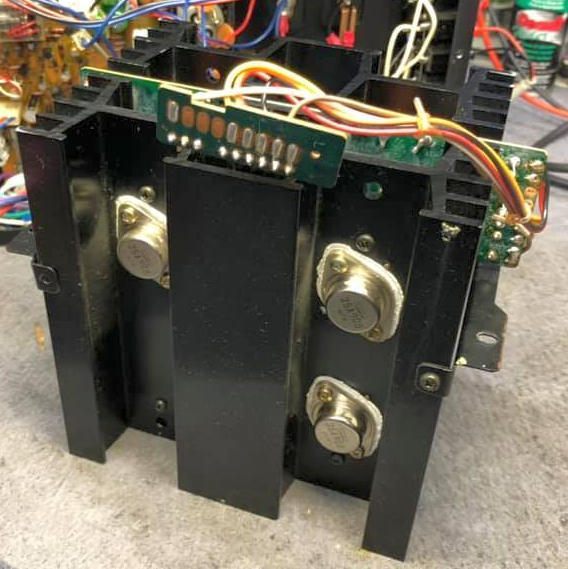

Ale z poniższego foto:
. . . że "nie wesoło" wygląda wydajność chłodzenia tego wzmacniacza. Radiatory stanowczo za małe. Do tego jak wcześniej wspomniałem na jeden kanał (6 szt. tranzystorów mocy - przypada tylko jeden tranzystor kompensujący).
Do tego złego wato zobaczyć także jak wygląda obudowa, a dokładnie szczeliny wentylacyjne - też nie jest to przemyślane optymalnie.
Więc wydaje mnie się, że ten wzmacniacz jak najbardziej ma prawo się solidnie grzać.
