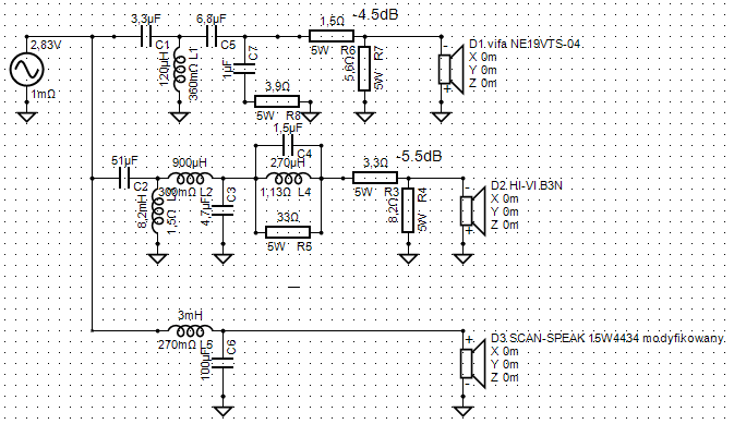

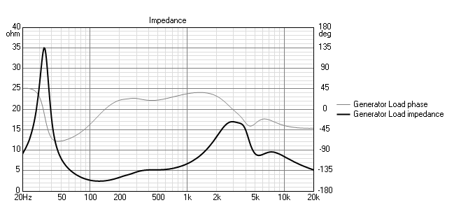

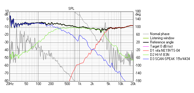

Jak to możliwe że że raz robię gniota a raz nie?
Ale ty wiesz że to też jest Gniot .... głośnik basowy jest ukryty wiec nie możesz robić podziału w pasmie środka ...
na 1 Khz masz dzwona na 8dB w odstępie tylko 20dB od sumy A nie widać go na sumie co świadczy o tym że pomiary były robione źle. Pewnie wszystkie w innych warunkach w polu bliskim byle tylko ładnie wyglądało.
Jest duże ryzyko ze rzeczywistość wygląda z z goła odmiennie.
I to jest ta twoja referencyjna konstrukcja do której oceniasz wszystkie produkty komercyjne że drą niby ryja ...
Nie dziwie się jak słuchasz średnicy na 3 calowym pięrdziku to każdy poważny głośnik jest zbyt otwarty dla Ciebie.
Ale co Ja tam wiem robię tylko swoje widzimisię
ale z ciebie janusz
jak zwykle opowiadasz pierdoły w domysłach, zajmnij się może sklepem bo klient ci umknie, tak wskazuje program - myślisz że oszukuje piernik jeden?
25 minut temu, witek_z napisał:
ale z ciebie janusz
Twoje zdjęcia tylko potwierdzają Moje domysły. Wiesz że ten stożek nie działa tak jak Ty myślisz. A twój pomiar wrzucony w symulacje nie odzwierciedla tego co widzę - co ty mierzyłeś głośnik w polu bliskim bez działania tej szpary i stożka ?? A gdzie Ty masz zbocze tego głośnika bo u Ciebie to 5cali gra liniowo do 20hz 🙂
podział powinien być sporo poniżej 200 HZ bo z takim rozstawieniem głośników nie ma prawie żadnej współpracy między Nimi. No właściwie jest ale z olbrzymim "grzebieniem" A suma nie odzwierciedla tego co widzę na pasmie i zboczach więc jest błędna.
Symulator to jest tylko zbiór algorytmów obliczających z danym wsadowych z określonym przybliżeniem co się stanie jak prowadzisz zmienną / zmienne.
Jeśli dane wsadowe są błędne co jak myślisz co się Stanie ?? Algorytmy będą potęgowały te błędy.
Symulatory szczególnie te nowoczesne to potężne silniki przyspieszające prace. Ale wymagają sporej wiedzy aby nie spieprzyć wszystkiego juz na starcie. Więc to nie program jest piernik tylko ty jesteś piernik. Bo błądzisz i chorobliwie wmawiasz Sobie że jest dobrze a niestety nie jest dobrze. Szybki samochód nie sprawi że będziesz rajdowym kierowcą. Ale może sprawić że szybciej się rozbijesz.
Wilk byłby z Ciebie dumny - podobne błądzenie myśląc że Robię dobrze. Hej znikam.

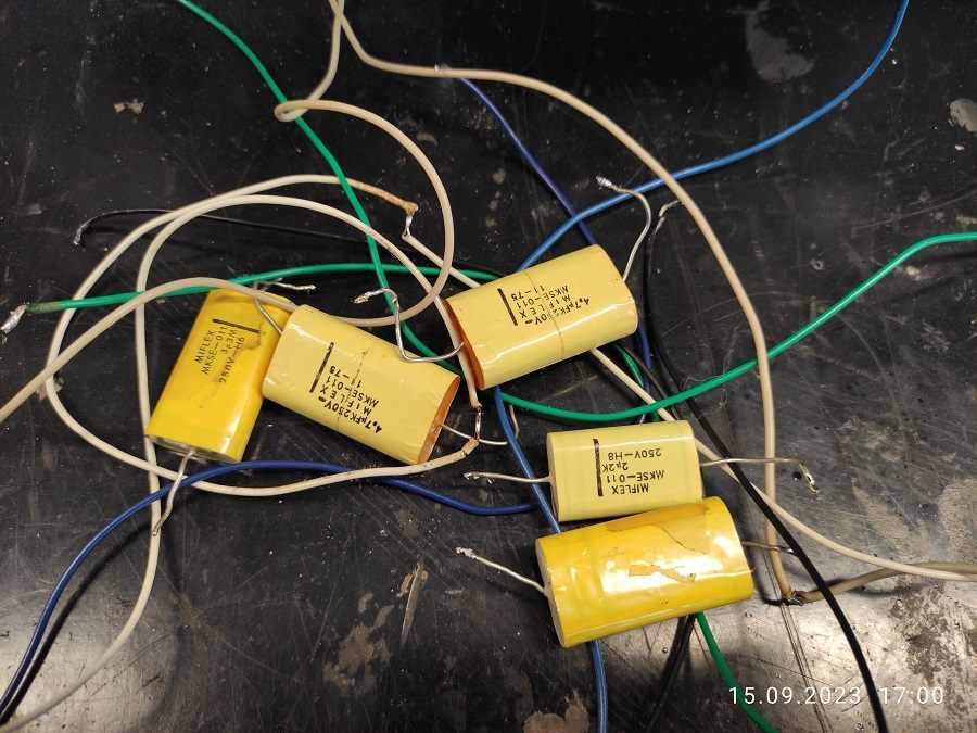

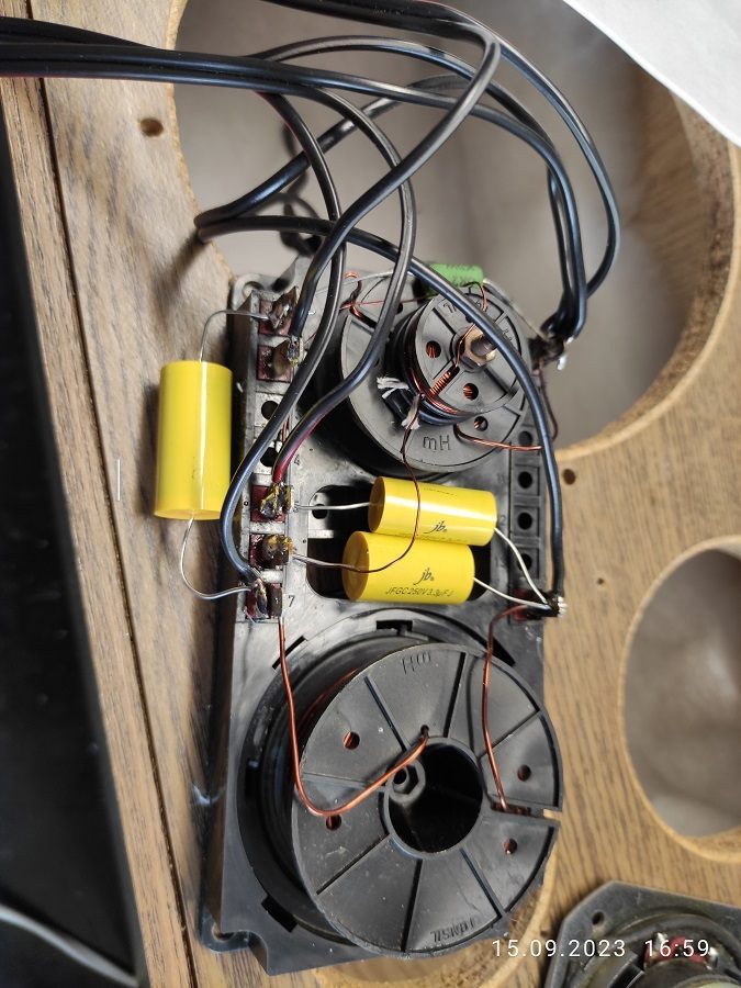

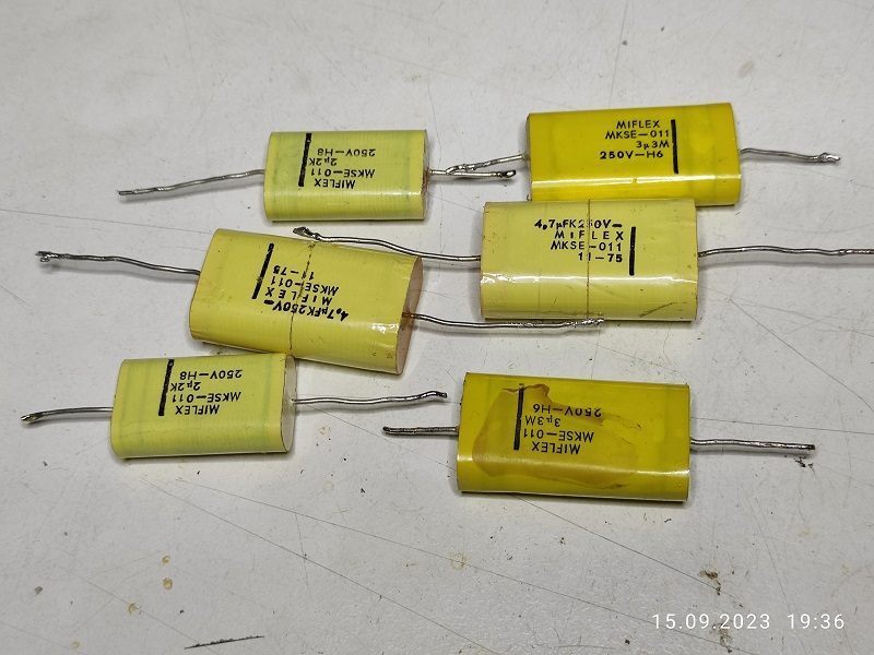

No tym bardziej ,że wątek o Spejsach 86. Dziś z kolegą ostro wzieliśmy się za regenerację. Tak jak pisałem była bieda w środku kabel masy wspólny dla wszystkich głośników w firmowym białym kolorze.
Dodaję fotki. Tak dla hecy. Nie robiłem tylko fotki z regeneracji nisko tonowych głośników, które monotonnie wklejałem.
Kolumienki już nam tu ślicznie grają, wiem trochę wcześnie, ale klej szybko złapał rzeczywiście 3 godziny daje radę.
I jeszcze trzy kable i kondensatory miflexa.. niestety nie trzymały 4,7uF miał 5,4.. podejrzane.
Okablowanie dałem osobne dla każdego głośnika, no i cóż kolumny grają znacznie lepiej, czyściej, nawet ultra hi-endowa kopułka z rubinu i  diamentowych splotów GDWK 7/50 po wymianie membranek gra bardzo fajnie, da się jej słuchać.
Tylko nie mów, że mierzyłeś je chińskim miernikiem za 50 zł 😉
Nie daj wiary tym miernikom.
Do tego są specjalne mierniki oparte o mostek RLC i one podadzą Ci wiarygodny wynik pomiaru pojemności kondensatora czy też indukcyjności cewki ale kosztują "troszkę" więcej niż 50 zł.
Można też w LIMPie wykonać taki pomiar za pomocą zewnętrznej karty dźwiękowej i przystawki do pomiaru impedancji.
A to nie zawsze mam taki miernik i trochę kondensatorów nowych i używanych  od 1,1uf do 16uf  na  jaki nie wsadzę zgadza się z napisem na kondensatorze do 0,1uf , nie podejrzewam że miernik czyta napisy ? ,
Mam dwa mierniki rlc Hantek i Unit  .. obydwa chińskie i jeszcze fluka (też chyba chiński)(pytanie co teraz nie jest z chin:-)!
Na wszystkich trzech była zła wartość, ale nie dziwi mnie to bo jak pisałem kolumny były nieco "męczone" więc miflex miał prawo nieco odpłynąć, ale nie wyrzucamy go bo moze podpasi do innych projektów albo prób i badań nad szerko pojetą dziedziną nagłośnienia wnętrz.

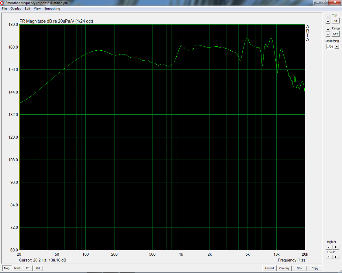

W dniu 23.06.2023 o 08:47, ropniak napisał:
P.S. mogę prosić o pliki z pomiarów poszczególnych głośników
tylko to mi się uchowało: od góry niski i średni
Pisałeś wcześniej, że robiłeś pomiary w polu bliskim, więc przyjąłem 1 cm.
Oryginalny GDM 10/80/2 też ma podobny uskok przy 1 kHz. Wynika z tego, że zarówno oryginał jak i kewlarowy nie nadają się do niskich podziałów. W mojej zwrotnicy, tej z podziałem 600 Hz też już widać ten uskok na pomiarach. Najlepiej filtrować ten głośnik przy 1 kHz wtedy ten uskok można wykorzystać jako zbocze filtra.
Do niskich podziałów trzeba szukać innych głośników. Ten, który pokazałem tu jako zastępczy, ze stożkiem fazowym ze styropianu ma taki wykres.
Ten ma ładny gładki wykres bez uskoku. No i ma większą moc niż GDM 10/60 czy 10/80/2.
58 minut temu, Patefil napisał:
Pisałeś wcześniej
myślę że ten uskok to źle zrobiona membrana kevlarowa
