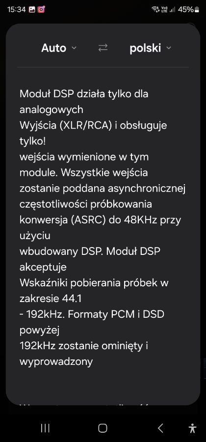

Akurat to co podałeś w linku można zrobić teraz. W nowym firmware ma to być robione z poziomu playera z dedykowanym mikrofonem.
Gdzyby kogoś interesowało to w eversolo dmp-a8 Umik 1 działa jak ta lala.
To działa z każdym wyjściem? Z cyfrowymi też?
Z tego co wiem to analog xlr rca tylko, ale sam nie sprawdzałem jeszcze tego.
Sprawdziłem, niestety nie działa na cyfrowych.
