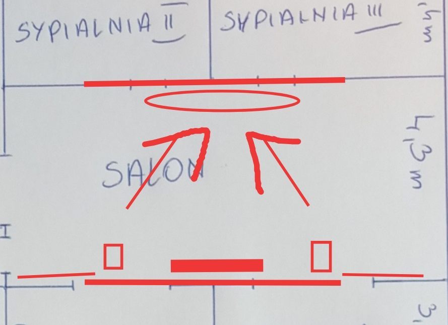

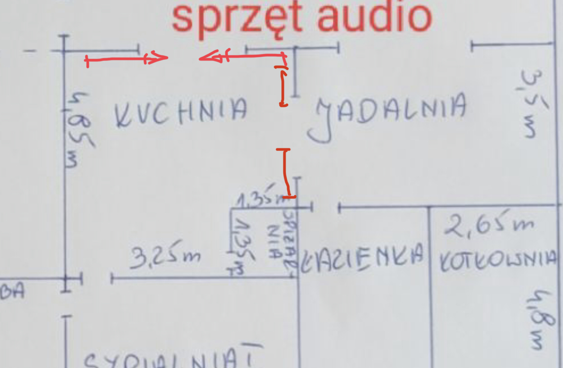

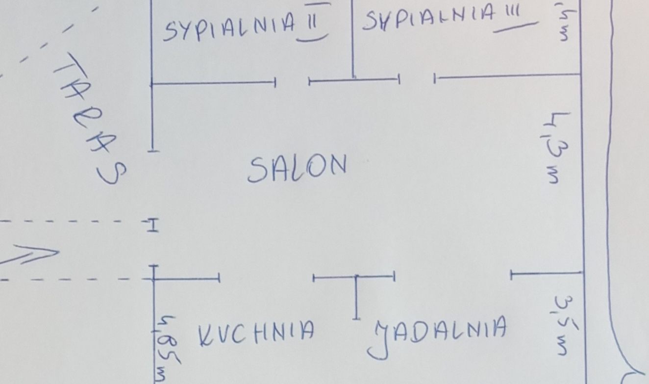

Otóż zwracam się do Was z prośbą o pomoc z ustawieniu sprzętu audio. Jako, że  jestem na początku projektowania domu chciałbym zasięgnąć kilku porad. Ze wstępnych przymiarek układ salonu i reszty domu miałby wyglądać tak... Co myślicie o takim ustawieniu ? Jakie odległości według Was powinny być zachowane? Jestem otwarty na sugestie, opinie ect.
Czyli chcesz siedzieć około 3,5m od linii kolumn mając je rozstawione na około 7m? Czy wstawisz je w przejście do kuchni i jadalni żeby odległość między nimi była mniejsza?
Moim zdaniem najlepiej na prawej ścianie, wtedy masz 1 problem. Lewa kolumna będzie grała głośniej, bo będzie miała odbicia, a prawa będzie grała częściowo do jadalni z której dźwięk będzie przechodził do kuchni i jako pogłos wracał do Ciebie. Należy zadbać o trochę materiałów pochłaniających w kuchni i jadalni, oraz na lewej ścianie przy lewej kolumnie żeby środek sceny stereo był na środku pomiędzy kolumnami.
Dziękuję za odpowiedź.  Myślę żeby wstawić je w przejście, żeby jakoś w ogóle mówić o linii przecięcia. Te " krzyżyki" po stronie kuchni i jadalni oraz sypialni I i II można powiększyć. Można zrobić je np. żeby ściana od strony salonu miała przynajmniej te 5 m długości i podobnie ze strony sypialni. Mimo tego chciałbym żeby przestrzeń w domu została otwarta czyli przejścia z kuchni jak i z jadalni do salonu były szerokie min 2m. Chciałbym tylko dopowiedzieć że interesuje mnie system stereo wyłącznie do muzyki lub ewentualnie jakiś przemyślany 2.1

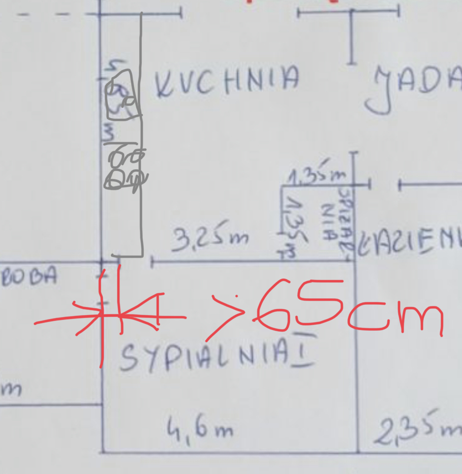

Dla mnie ustawienie Audio bylo by proste/oczywiste
Ale kto wpadl na ten pomysl tak podzielic powierzchnie
Wejscie do sypialni 1 przez kuchnie?
Wejscie do lazienki przez jadalnie?
Dostep do garderoby przez kuchnie?
Czy to ma sens?
Lubie otwarte otwarta kuchnie, ale zdecydowanie z mozliwoscia zamkniecia (zasuwane drzwi)
Pomysl o zapachach roznoszacych sie po calym mieszkaniu i widok na nieuprzatnieta kuchnie
Kuchnie dał bym tam gdzie narysowałeś jadalnię i ją na salon zaślepił, a jadalnię w miejsce kuchni; poprawiła by się jeszcze trochę akustyka pod audio w salonie
No i zapachy z kuchni przez jadalnię do salonu by tak się nie roznosiły

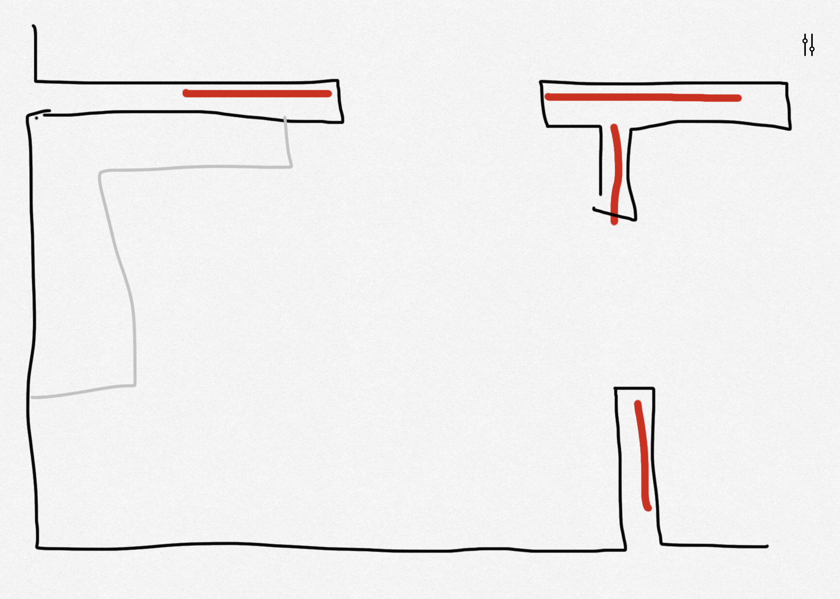

już stoją... Robię adaptację do istniejących już pomieszczeń. Techniczne tematy nie są na " rysunku bo nawet nie ma jeszcze na to projektu. Trzeba mieć też na uwadze ścianę nośna na środku domu. Czy jak przeniosę przejścia salon kuchnia i salon jadalnia pod ściany zewnętrzne to będzie miało jakiś sens?
Moim zdaniem nie.
Ja bym to tak kombinowal, ze zasuwane drzwi znikna w scianach.
Czyli przejscia maja 1/2 a boczne scianki 1/4 szerokosci sciany

Mozna tez tak (asymetrycznie)

@Ajothe szczerze mówiąc o użytkowniku dziennego/nocnego nawet nie pomyślałem. Garderoba już stoi bo to pomieszczenie służyło dotychczas jako wiatrołap. Dziękuję za zainteresowanie całym domem jestem jeszcze daleko przed ostateczną decyzją, na nawet z projektantem rozmawiałem "po łebkach" mimo wszystko jakoś mi podoba się taki rozkład tym bardziej z przesuwnymi drzwiami w ścianie. ale jednak wolałbym wrócić do kwestii akustyki... Czy na tym zdjęciu ustawienie kolumn ma sens? Bo wydaje się że symetria jest, tylko czy nie jest zbyt blisko słuchacza? Jakieś 3.5 metra na 9 m szerokości?
Skad te 3,9?
Obojetnie jak to obrocisz, zachowujac trojkat rownoboczny nigdy nie osiagniesz duzego odstepu. I to wcale nie jest zle.
Mniejszy odstep to brdziej precyzyjne brzmienie
Jesli jadalnia jest ladna, nie zmniejszal bym przejscia
@xajas myślałem o ustawieniu w ten sposób.
A tak mniej więcej z drzwiami przesuwanymi, o których pisał
Jesli "przykleisz" kanape i glosniki do sciany, to wszelkie dalsze rozpatrywania z punktu widzenia optymalnej reprodukcji sa juz troche "ograniczone" (ale moze funkcjonowac)
