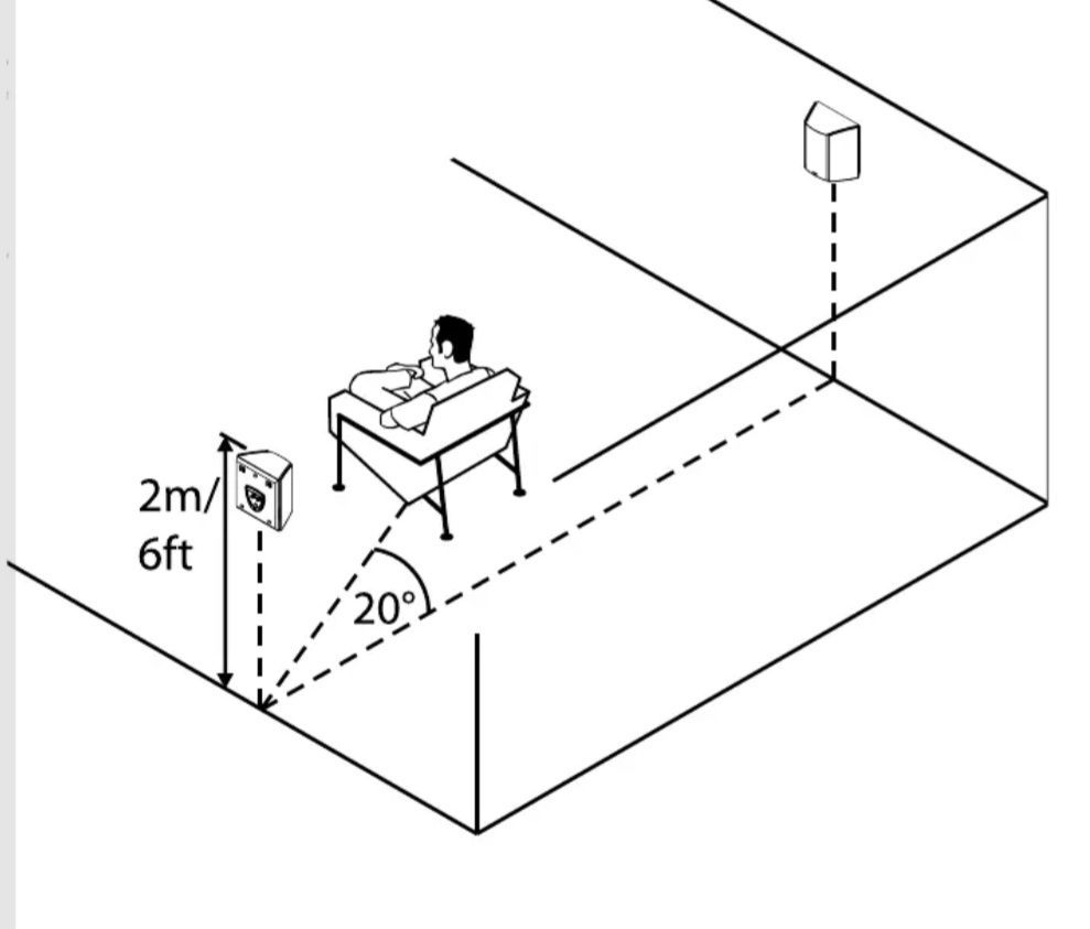

Jamo mają zalecana wysokość dla dipoli 180 do 200 cm (góra obudowy). Mogą też być wieszane do sufitu. Nie wiem, czy za słuchaczem.

Dipole najlepiej po bokach 10 cm za głowa, wiszące przodem do miejsca odsłuchu.
Jak masz pod kątem to jaki sens dipoli wtedy?
Z tyłu daje się je jako dodatkowe głośniki surround back (w systemie 7.1)
Przewidziane miejsce montażu dipoli to po bokach lub pod sufitem w odległości w linii 10 do 20 cm za uszami, czyli miejscem odsłuchu.
Nie! Daje się je jako boczne a na tył monopolowe
90 stopni…
90 stopni…
Zależy od producenta:
90 stopni to nie centralnie przed? Lub za? (zależnie od punktu widzenia)
Zaloguj się, aby zobaczyć treść (możliwe logowanie za pomocą ) Edytowane przez raiwan
90 stopni to centralnie przed? Lub za? Zależy od punktu widzenia.
Instalowałeś kiedyś kino? Bo widać że nie… Siedząc na wprost centralnego masz 0 stopni i jadąc do tyłu 90 stopni kąt prosty masz gdzie?
Ludzie? Skąd się wy bierzecie?
Tylne monopolowe instaluje się od 130 do 150 stopni, przeważnie 150…
Paradigm, Monitor Audio i chyba Klipsch ale tego na 100% nie wiem bo go nie miałem jeszcze
10 minut temu, raiwan napisał:
Człowiek widzi 180 stopni więc 90 będzie centralnie przed. Jak masz kątomierz to gdzie jest 90 stopni? Na górze, czy tam z przodu przecież. Nawet na tym obrazku jest 20 stopni za miejscem odsłuchu a nie 110.
Tak jak tutaj się mierzy kąty
Zaloguj się, aby zobaczyć treść (możliwe logowanie za pomocą ) Edytowane przez Stary200
Poprawiłem wpis 🙂 wprowadziło mnie w błąd tamta instrukcja co wkleiłem, że 20 stopni za miejscem odsłuchu

Dodajmy do tego że te zacne Missiony były produkowane na początku lat XX-stych a w tamtych czasach nie było jeszcze mowy o kolumnach i dźwiękach obiektowych, kto miał 5.1 się cieszył a kto mógł sobie pozwolić na 7.1 to był Bogiem😎
Dlatego wtedy były inne standardy instalacji kin w domu😉
ps. Również poprawiłem
20° za miejscem odsłuchu to dokładnie 110° względem osi utworzonej między słuchaczem, a głosnikiem centralnym 🙂

Tu znalazłem coś takiego jeszcze, ale to chyba kiedy są 4 dipole z tyłu w systemie 7.1
U mnie najlepiej Dipole zagrały wspomniane 10 cm za miejscem odsłuchu, czyli 110 stopni. Próbowałem z dipolami na tylnej ścianie i nie było tego efektu.
10 cm to nie 110 stopni😉
Policz sobie odległość ściany od ucha i w tedy dodaj 10 cm za uchem… 95 stopni masz
Tak tylko je się w tedy odpowiednio ustawia… już nie pamiętam bo Monitor Audio miałem 9 lat temu a Paradigm-y 12 lat temu
