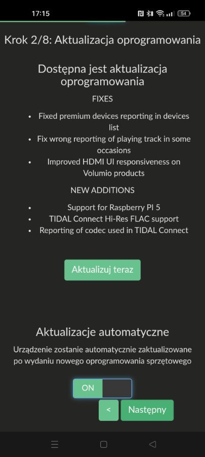

Aktualizacja zrobiona, i moim zdaniem plusik za łatwość konfiguracji urządzenia. 5min i gotowe 🙂 oczywiście bez wtyczek i zabawy głębszymi ustawieniami. Tak żeby odpalić tidala i móc już słuchać. 🙂 bawił się ktoś z was dsp? Jakieś wrażenia?

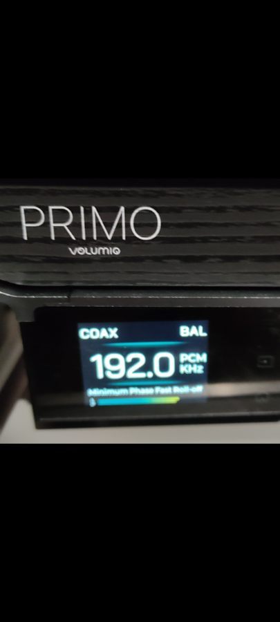

Coaxial działa 🙂 więc będzie słuchane do poniedziałku 😉
