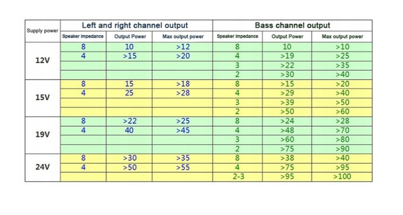

Jest do dwa zmostkowane układy TPA3116D2 i maksymalnej ma to 2x100W więc myślę, że z 2x50W rms wypluje przy zasilaniu 24V i impedancji głośników 4 Ohm.
Potrzebuję jednak informacji na temat tego ile tak naprawdę prądu muszę doprowadzić do tego wzmaka, żeby mi to 2x50w rms zagrało.
Przeszukałem allegro no i w sumie jest dwie opcje:
lub ten
Jak się domyślam pierwszy ma pewnie realnie z 120W ciągłej a drugi koło 200W. Warto dopłacać do tego mocniejszego?
(Dołączyłem tabelkę od innego wzmaka (2x50W max+ 100W max sub) ale podejrzewam, że te zmostkowane kanały mają to co podane przy wartościach po prawej stronie)
