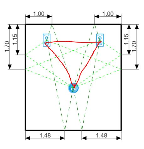

Albo tak? Wg starej zasady Tannoya odsunięcia kolumn od bocznych ścian.

Po to właśnie odsuwa się kolumny od bocznych ścian aby boczne ściany nie grały.
Odejmij 2 metry od 4 metrów - i co, nadal za szeroko?
Fotel na moim rysunku jest odsunięty od ściany.

Nie znam „brytyjskiego“ albo „niemieckiego“ ustawienia.
Znam tylko symetryczne w trojkacie rownobocznym z sensownym odstepem sluchacza od tylnej sciany, ktory w najwiekszym stopniu decyduje o zrownowazonym przebiegu charakterystyki w zakresie basu

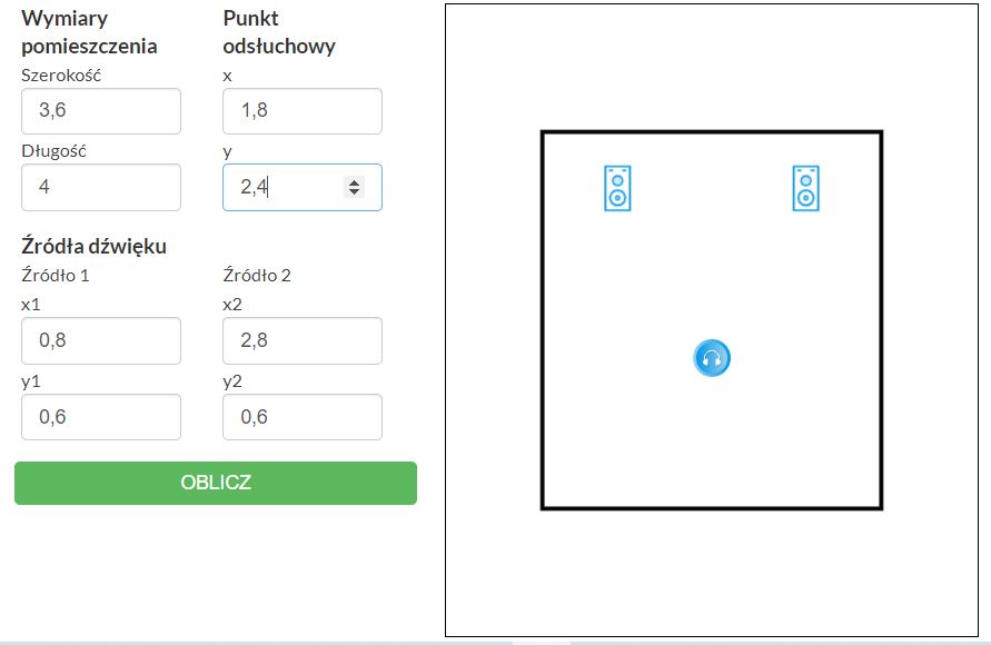

Z tego kalkulatora raczej nigdy nie wynika trójkąta równoboczny a dlaczego  nie wiem....
Bo nie to jest celem tego kalkulatora.
Celem jest wyliczenie miejsc odbic w zaleznosci od ustawienia glosnikow i miejsca siedzenia. A przy okazji mozesz obliczyc rozklad cosnienia SPL w pomieszczeniu

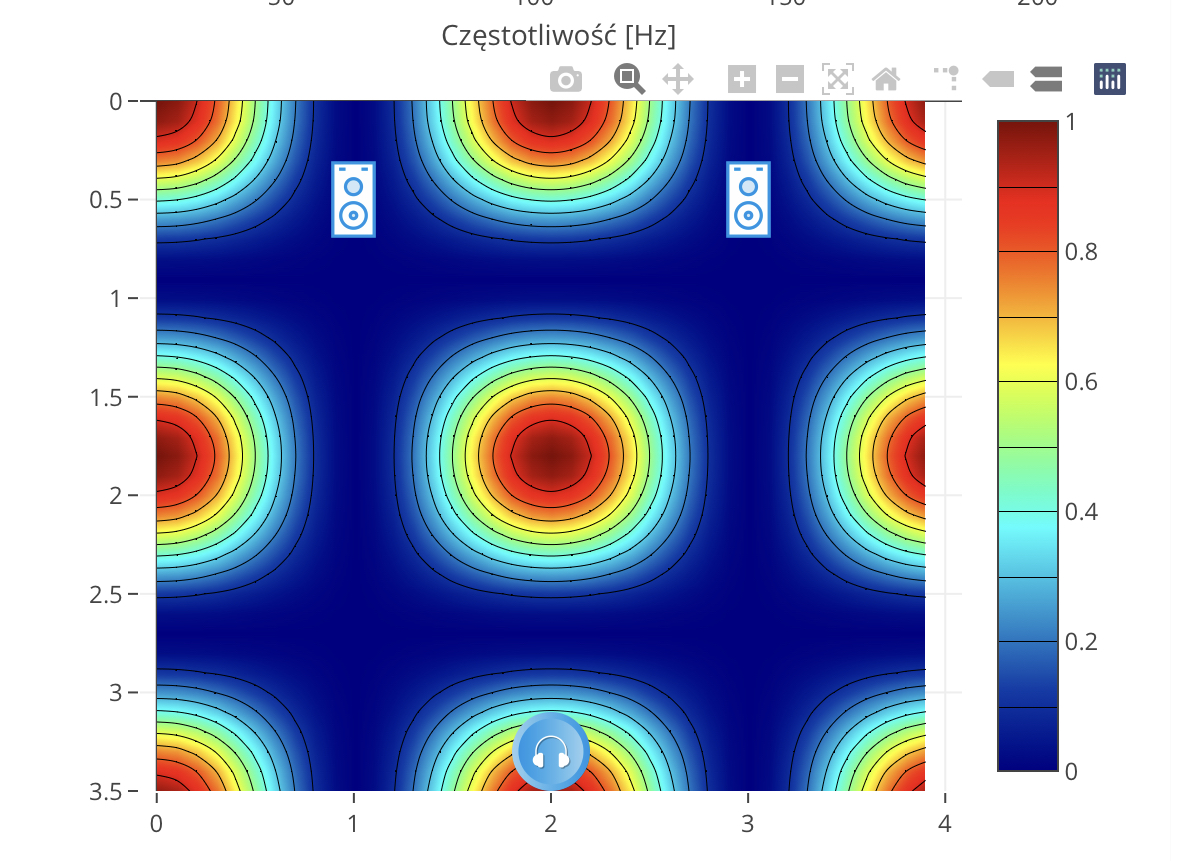

Mi na kalkulatorze wychodzi punkt siedzenia pomijając mody rezonanse w trójkącie równoramiennym. Jakbym nie wiem jak wysuwał kolumny to i tak z tego kalkulatora nie wychodzi trójkąt równoboczny. Dziwnie ustawia ten kalkulator że  nie mogę  sobie poza modami usiąść w trójkącie równobocznym może że liczę. A tak już jestem po zabiegu pomiarow akustycznych wczoraj  no i jeszcze brakuje jednej skrzyni na 74 hz .Ogólnie to powinienem zlikwidować ten dyfuzor aby już całkowicie dziura była zasypana.A wszystko to że pomieszczenie ma takie wymiary a nie inne.

Olej wypustek, może mieć wręcz pozytywny wpływ, bo rozbije falę stojącą na jednym kierunku, nie będzie aż tak wyraźnie zaznaczona. Xajas ci dobrze narysował, dasz kolumny/pomieszczenie symetrycznie, to będziesz miał przyzwoitą i niezaburzoną scenę i kontrolowalne odbicia. Wszystko inne będzie gorsze. Panele rozpraszające na start na pierwsze odbicia, tłumienie na ścianę "wypustka" żeby było bardziej symetrycznie i już z grubsza masz od czego zacząć słuchanie.

Odnosze wrazenie, ze wiekszosc towarzystwo ciagle jeszcze nie pojela co ten kalkulator robi.
Tutaj na chlopski rozum
Kalkulator nic nie ustawia i nie wylicza zadnych „trojkatow“
To ja decyduje, jak rozmiescisc glosniki i miejsce siedzenia, podajac ich wspolzedne.

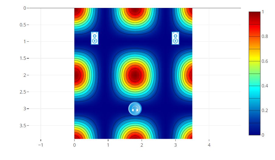

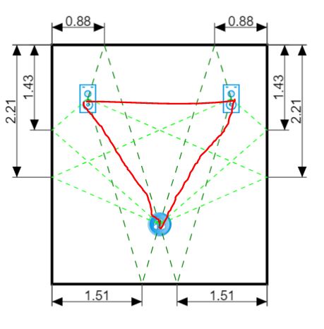

Przyklad 1.
Tak ja rozmiescilem glosniki i siedzenie
A dopiero potem nacisnalem guzik OBLICZ.

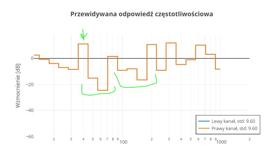

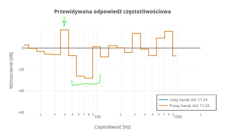

A co obliczyl kalkulator?
- oczekiwany przebieg charakterystyki amplitudowej (problematyczny jest peak 40Hz i dziura 75Hz)
Widze tez miejsce siedzenia w relacji do rozkladu strzalek i wezlow (modow pomieszczenia).
Jak widac to ja tak rozmiescilem glosniki/siedzenie, ze zachowalem trojkat rownoboczny

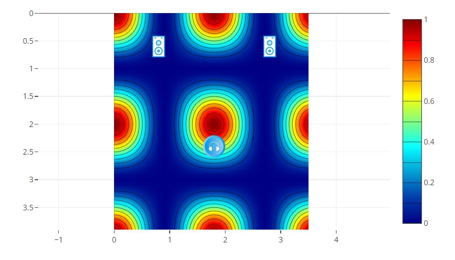

A teraz przyklad 2.
Znowu ja zadecydowalem gdzie postawic glosniki i siedzenie, ale inaczej niz poprzednim przykladzie (tym razem blizej okna)
A to jest to, co mi kalkulator dla tego ustawienia wyliczyl
Problematyczny peak 40Hz i dwie problematyczne dziury 60Hz i 140Hz
Tak wyglada miejsce siedzenia w relacji do rozkladu strzalek i wezlow (modow pomieszczenia).
Jak widac, w tym wypadku znowu udalo mi sie zachowac trojkat rownoboczny, ale efekt akustyczny jest inny.
Czyli probujemy tak kombinowac z ustawieniem, by:
- w przebiegu charakterystyki amplitudowej bylo jak najmniej peakow i dziur
- zachowac trojkat rownoboczny
- i w miare mozliwosci zachowac symetrie do bocznych scian, ktora oferuje lepsza symetrie sceny / rownowage brzmienia/odbic lewego i prawego kanalu
Czyli to ja decyduje o ustawieniu, a kalkulator pokazuje tylko, jak to bedzie brzmialo
No dobrze na co trzeba kliknąć  aby zobaczyć tą odpowiedź ampitudową częstotliwości  i powiększyć  w miarę wyraźnie aby odczytać inne częstotliwości na tym wykresie bo dalej już nie zrobiono podziału częstotliwości i nie wiemy jakie są częstotliwości zaznaczone widać że tylko do 100hz a gdzie się znajduje 140 .300 .450 hz jak tymi liniami się nie można  zasugerować.?
Czyli ja nie pojołem tego kalkulatora....
Edytowane przez zbyniu 360
Ale skala częstotliwości jest źle zaznaczona na tym kakulatrze.
Niewiadomo jak dalej odczytywać  częstotliwości normalnie porażka.
