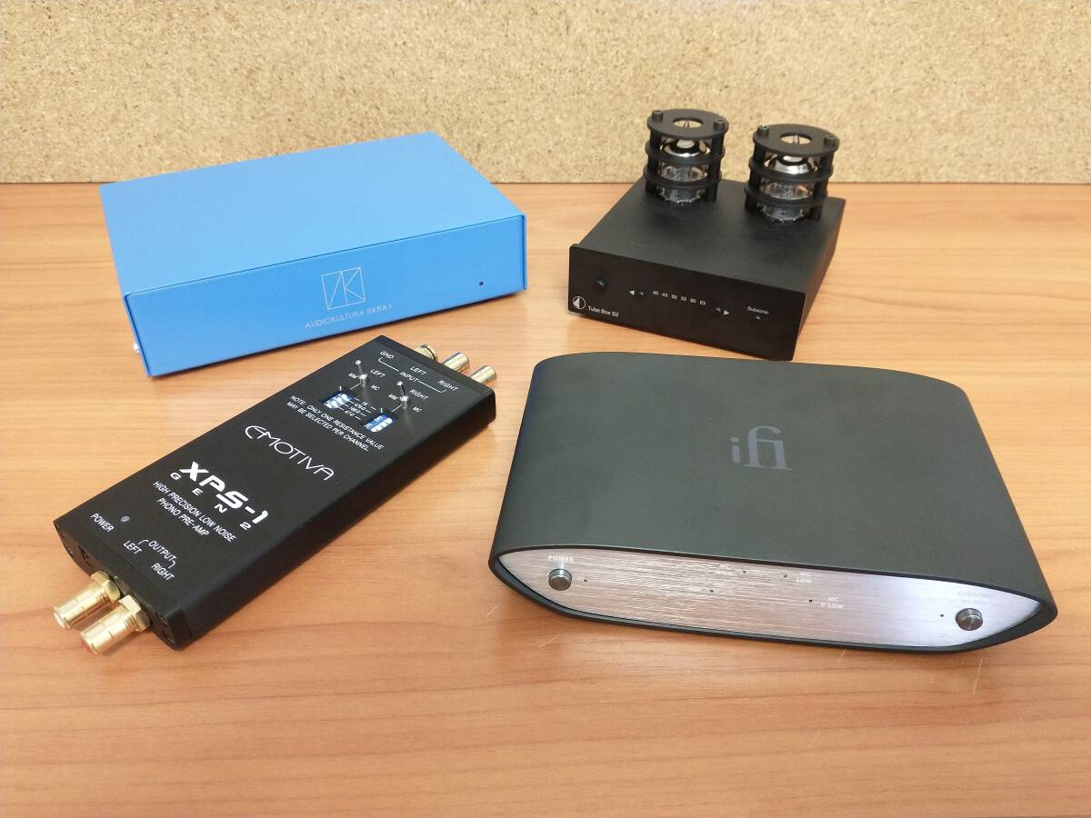

Kiedyś robiliśmy porównanie 4 przedwzmacniaczy gramofonowych do 1000 zł: https://sklep.htaudio.pl/blog/porownanie-przedwzmacniaczy-gramofonowych-do-1000zl
Były to:
 iFi Phono ZEN
EMOTIVA XPS-1
I Audiokultura Iskra 1, który obecnie mamy w cenie promocyjnej: https://www.sklep.htaudio.pl/audiokultura-iskra-1-przedwzmacniacz-gramofonowy-mm-mc-niebieski.html ( w kolorach zielony, czerwony, niebieski). W kolorze białym i czarnym w normalnej cenie.
Ten lampowy Pro-Ject Tube Box S2 niestety obecnie kosztuje już znacznie powyżej 1000 zł 😞
