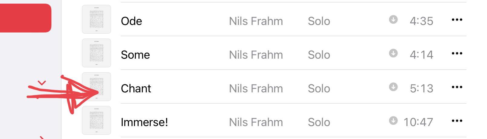

Koniecznie posluchaj tych nagran Nilsa Frahma, to sie dowiesz, co to jest mocny fortepian (nawiekszy fortepian Klavina)

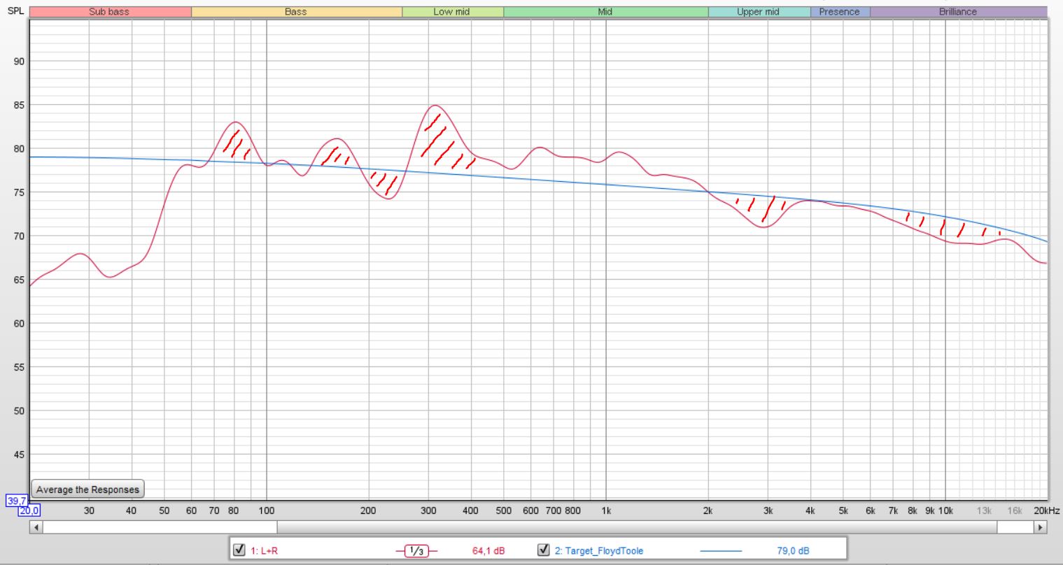

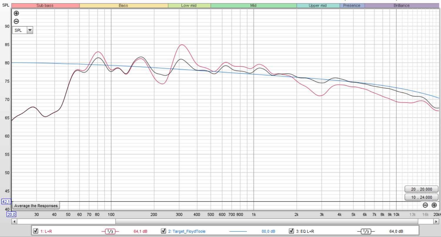

Zrobimy jeszcze inne podejscie na bazie targetu Floyda Toola, to lepiej zrozumiesz jak sie zblizyc do tego, co lubisz
Tak to wyglada.
Jak widac target Toola w porownaniu z tymi dwoma poprzednimi zachowuje wyzszy poziom srednicy.

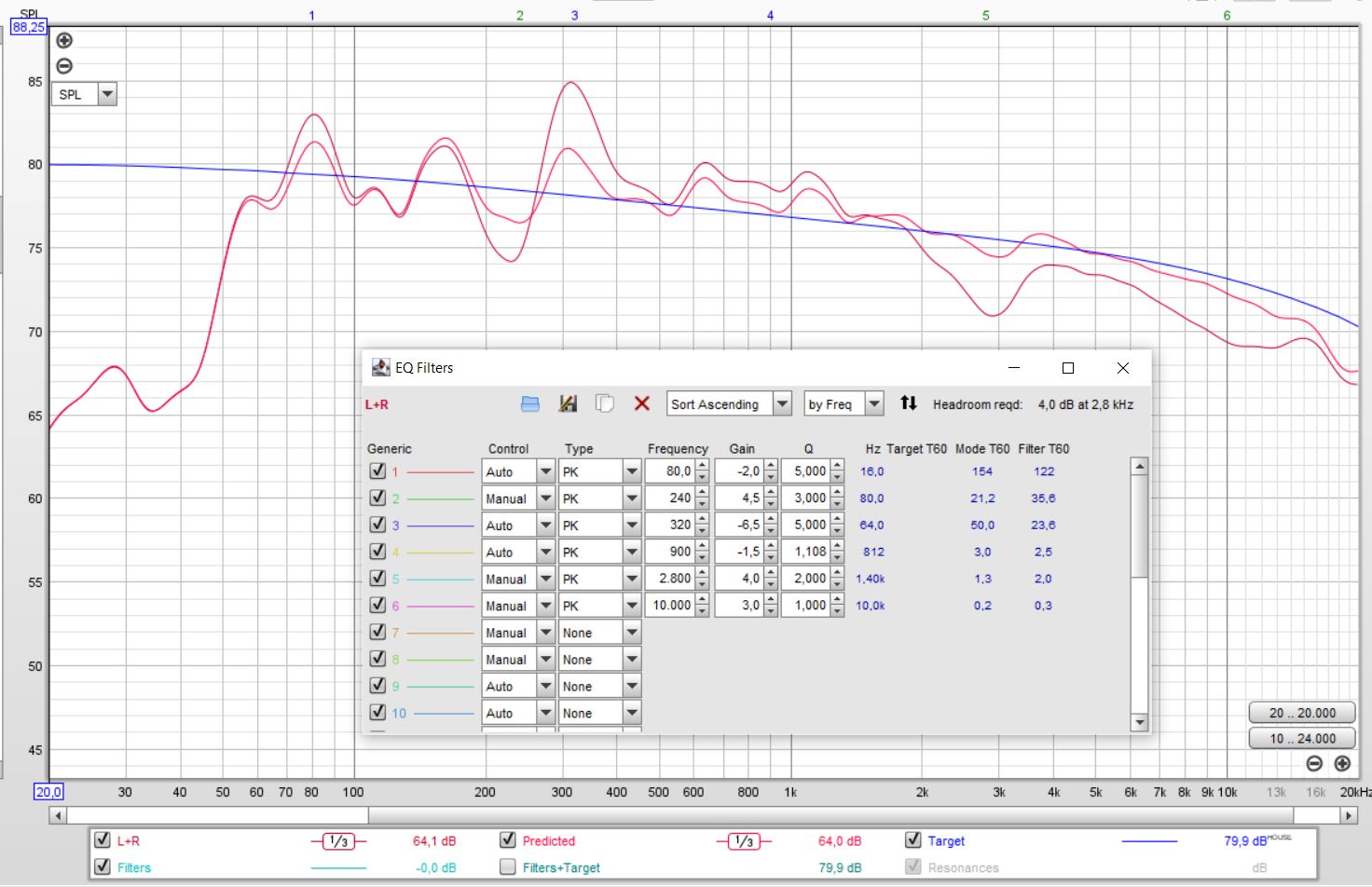

Czyli tym razem skorygujemy te wieksze peaki (te razace zarowki) przy 80Hz i 320Hz, podbijemy ta dziure przy 240Hz (rozjasnimy ta ciemna swieczke) i dodamy troche swiatla przy 2,8kHz i 10kHz
Tak to mniej wiecej wyglada przed i po korekcji

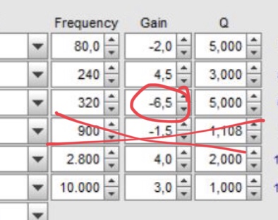

Jesli nadal jest za malo srednicy, mozesz wyeliminowac filtr dla 900Hz i zredukowac gain dla 320Hz z -6,5 na np. -3

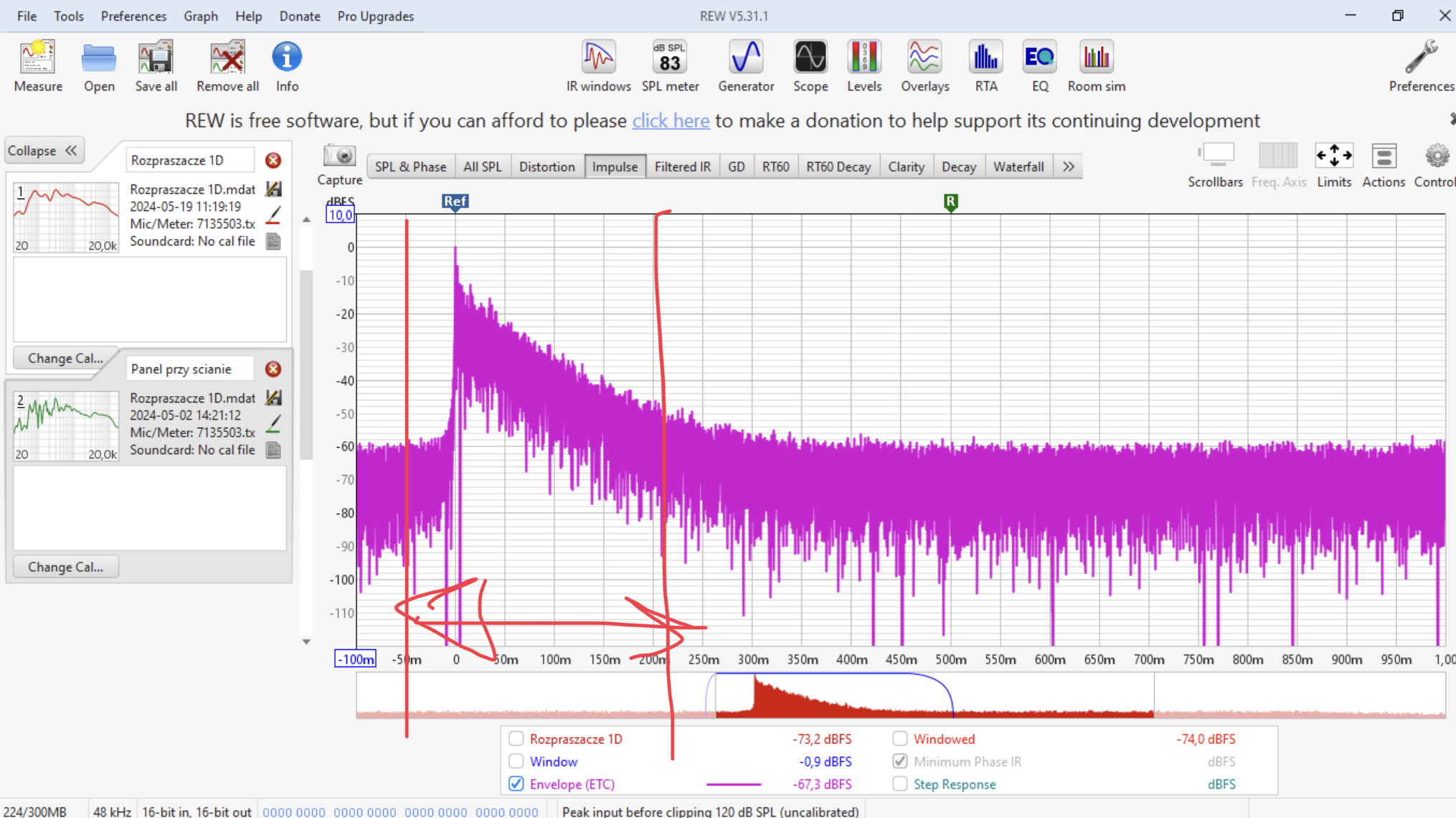

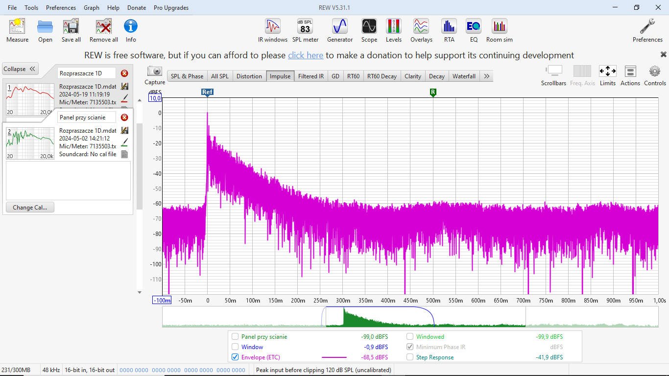

Popatrz i porownaj pomiar ETC w zakladce Impulse
Zakładkę mam ale te wykresy nie wyglądają jak na załączonych Twoich zdjęciach.
U mnie to tak wygląda
Bo u ciebie wygladaja lepiej.
Chodzi o to:
Zmniejsz pokazywany zakres na osi poziomej
A potem porownuj twoje pomiary, dla ktorego ustawienia tych dyfuzorow te wykresy sa korzystniejsze

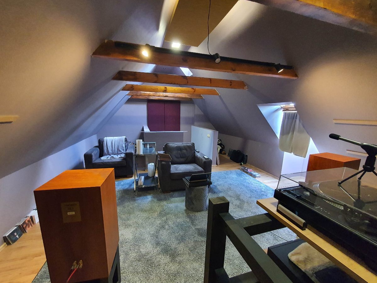

W dniu 4.05.2024 o 16:40, Fal napisał:
Rodzi się pytanie w głowie co można w pokoju jeszcze poprawić nie bawiąc się w ustawienia EQ czy iść w Dyfuzory QRD 1D w miejsca pierwszych odbić w tej chwili w tych miejscach nie mam nic , czy Schroeder 2D panele jednak tak chcę zrobić żeby stały w pionie 120cm wysokości będą odsunięte o około 45cm od ściany dolnej ale będą konstrukcją zamkniętą z bokami tak żeby całość dolegała do ścian. To są oczywiście jakieś tam pomysły , ale nie oszukujmy się ja znawcą nie jestem.
Poniżej kilka aktualnych zdjęć pokoju mam tam bałaganik ale to jest mój bałaganik 🙂
 Mam bardzo podobne pomieszczenie. Niestety skosy psują akustykę. Spróbuj przestawić cały sprzęt o 90 stopni. Obie kolumny pod jednym ze skosów. U mnie to się sprawdziło. Jeździłem że sprzętem dookoła.

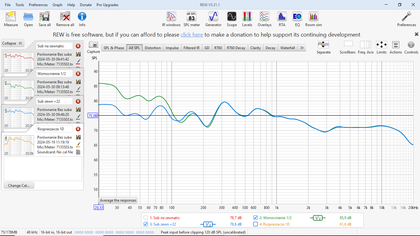

Tak jak mówiłem cały czas pracuję nad systemem i pomieszczeniem jak bardzo w tym jest przydatny ten mały nieoceniony UMIK , zakupiłem dwa suby rel T5i pasmo w dolnych rejestrach się wyrównało dziura na 40hz zniknęła :)
No i dzięki temu małemu urządzeniu idealnie się reguluje sub-a , inaczej jest na ucho a inaczej na mikrofon wykres poniżej

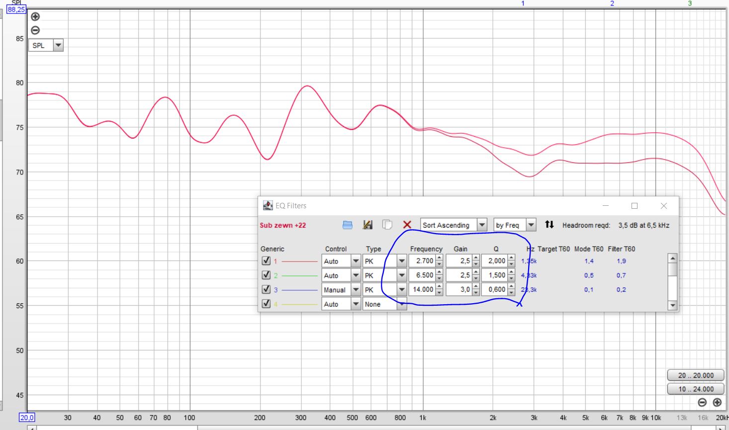

Xajas , gdybyś spojrzał na ostatni wykres który jest powyżej jak byś doradził ustawić pasmo , żeby talerze były błyszczące ? Średnicy nie chcę ruszać tylko wysokie pasmo 12-20KHZ ?

Chcesz widziec przebieg pasma czy wyliczone filtry?
Jesli filtry, to przyslij mi ten niebieski pomiar
Wysłałem
Może jeszcze doprecyzuję Xajas miał absolutną rację , że jeśli brakuje basu czyli w moim przypadku pasma 40HZ i niżej to nie warto szukać i walczyć z pokojem dwa małe gówienka przeniosły mnie w zupełnie inny świat , żeby je kupić musiałem sprzedać CD ale nie żałuję było warto. Dzisiaj siedzę w mojej jaskini już dobre 10 godzin schodzę tylko coś zjeść , żona nie marudzi bo mnie nie widzi więc jest wszystko w najlepszym porządku radość z jednej i drugiej strony.
Jeszcze jedna sprawa bardzo niekomfortowo się czułem w pokoju podczas słuchania muzyki wytwarzało się jakieś dziwne ciśnienie lub jego brak nie potrafię tego opisać ( strasznie dużo ziewałem ) ale od momentu wpiecia w system Rel T5i  jest idealnie czuję się na maksa komfortowo.

To jest jeden EQ podbijajacy zakres powyzej 12kHz
Ale mysle ze to nie wystarczy, wiec wyprobuj tez ponizsze
