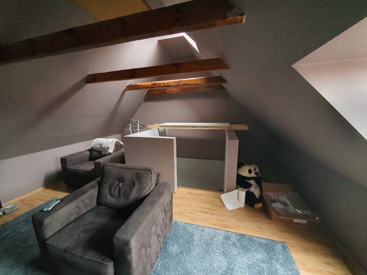

Szanowni Koledzy , potrzebuję podpowiedzi z Waszej strony mam na poddaszu pokój o wymiarach długość 6m szerokość 4,6 metra i wysokości 2,9 metra w jakiś tam swój sposób bez pomiarów staram się go adoptować tak , żebym się dobrze czół słuchając muzyki. Po przeniesieniu sprzętu na poddasze okazało się , że muzyki słuchać się nie da wszystko się rozjechało uciekła scena , lokalizacja źródeł pozornych stała się niemożliwa , wokaliści śpiewają ale nie mam pojęcia skąd 🙂. Dlatego zacząłem szukać rozwiązań zakupiłem watę PT80 zrobiłem 8 paneli i zacząłem ustawiać w tej chwili już słucha się muzyki komfortowo jest nawet lepiej niż było w salonie ale mam problem bo nie wiem co zrobić z klatką schodową po której roznosi się dźwięk , który przeszkadza innym domownikom , załączam zdjęcie pomieszczenia może coś podpowiecie.

moim zmartwieniem jest klatka schodowa i dźwięk który się po niej roznosi nie wiem jak to ogarnąć co tam wstawić żeby ten dzwięk nie przeszkadzał domownikom w szczególności wieczorem podczas słuchania muzyki.
Co z tą klatką? Nie ma tam drzwi?Z czego ściany i schody?
Daj zdjęcie...
Zaloguj się, aby zobaczyć treść (możliwe logowanie za pomocą ) Edytowane przez Gmow1977
Klatka jest otwarta , schody są drewniane osadzone na betonie , ale dźwięk strasznie się niesie po innych piętrach
No właśnie przez to ,że klatka jest otwarta to się niesie....Masz dwie opcje albo cicho słuchać...albo wstawić drzwi i to dobre masywne  i je dodatkowo wygłuszyć .Najlepiej przed schodami opcja najtańsza.Jeśli się nie da przed schodami to na poddaszu....opcja droższa 😉Zabudować te psełdo murki i tu wstawić drzwi.Innej opcji nie widzę 🙂

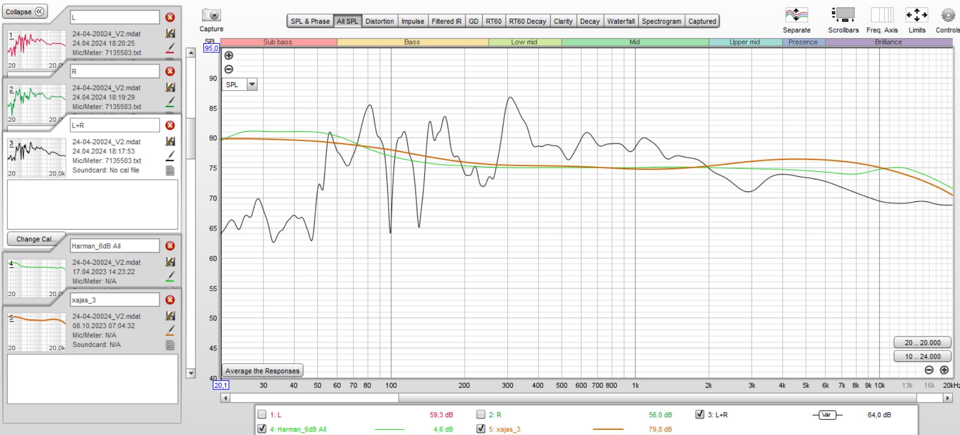

Panowie, po tygodniu dotarł mikrofon powiedzmy , że jakieś podstawy poruszania się po programie REW i kalibracji mikrofonu ogarnąłem. Pomiar zrobiony dzisiaj nic nie zmieniane tak to wygląda ale mi absolutnie nic nie mówi dlatego liczę że podejmiecie temat
Mikrofon dotarl do Fala, a do mnie dotarly jego pomiary z prosba, abysmy wspolnie rzucili na nie okiem i zobaczyli, co mozna z nich „wyczytac“.

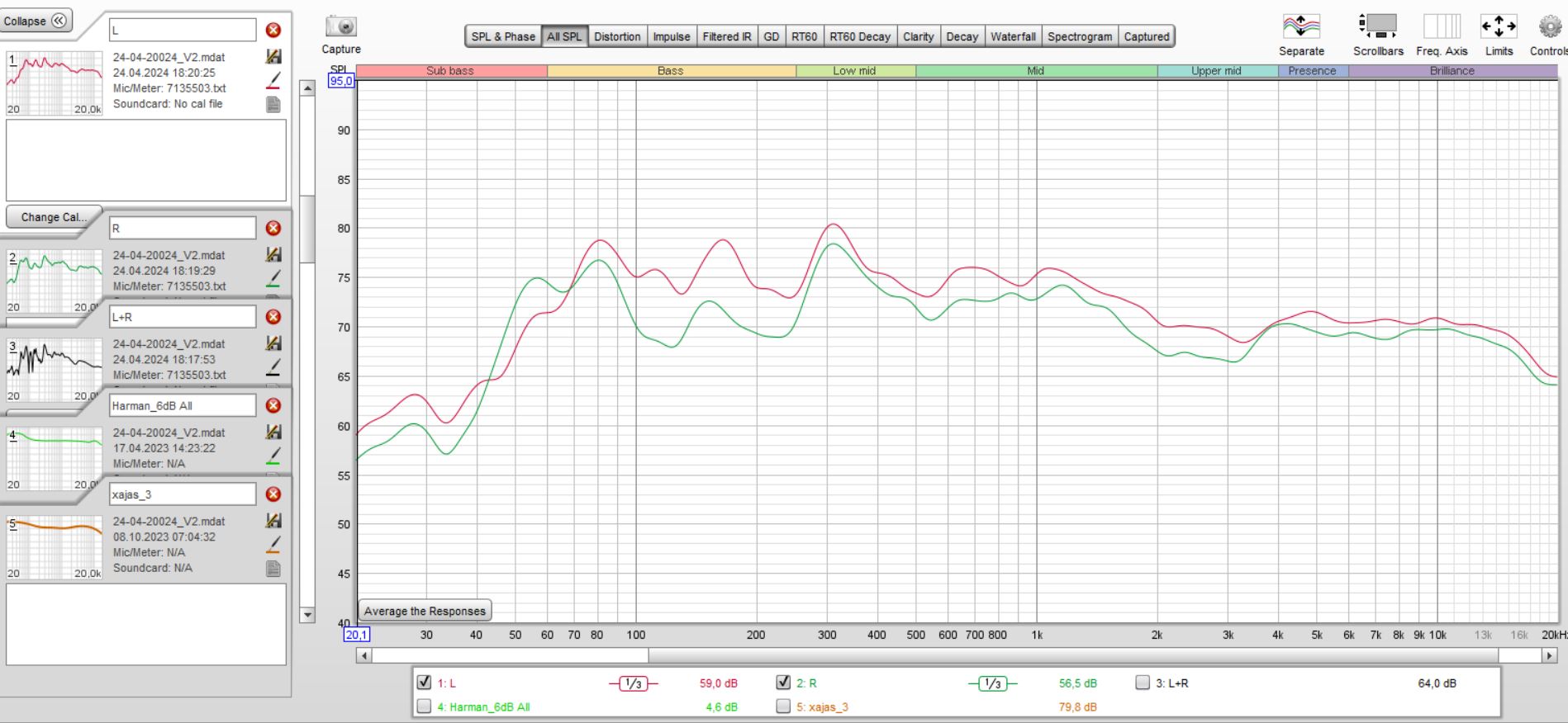

Ten powyzej przytoczony pomiar, to usredniony wynik pomiaru sumy kanalow L+R z kilku miejsc wokol miejsca odsluchu. Pomiary, na ktore ja sie bede powolywal, to pojedyncze pomiary L, R, i sumaryczny L+R (czyli bez usrednienia).
Zanim podziele sie moja ocena, nastepujace 3 uwagi
1. Spogladam tylko na pomiary przebiegu charakterystyki amplitudowej i czasu poglosu. Inne parametry/pomiary ignoruje

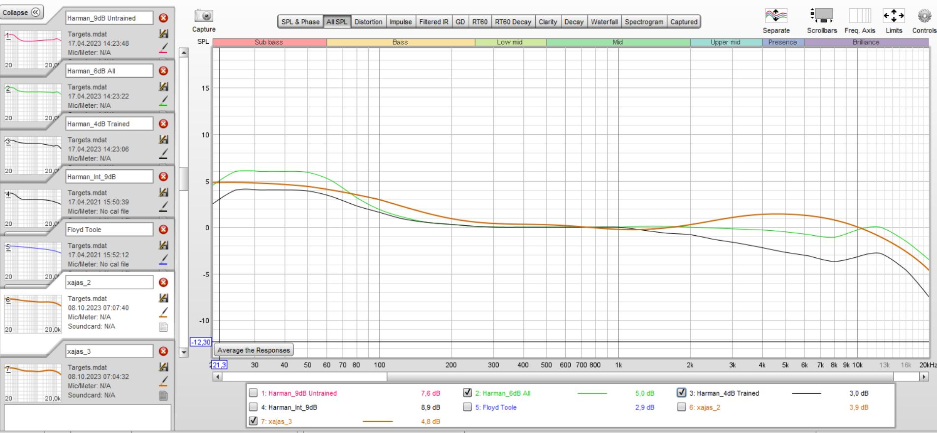

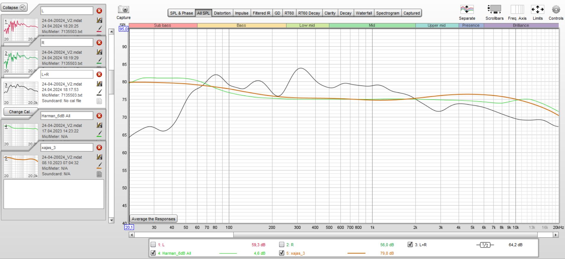

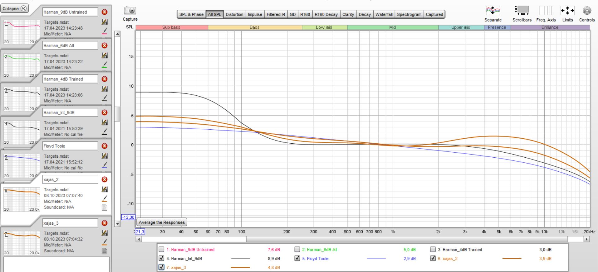

2. Aby dokonac oceny charakterystyki amplitudowej, trzeba sie zdecydowac na okreslony wzorcowy przebieg „terget curve“, bedacy podstawa dla dalszych porownan. Jest wiele takich zalecanych wzorcowym targetow. Zaczne od 3 rozpowszechnionych przez badania Harman Int. rozniacych sie przede wszystkim stopniem podbicia basu i wysokich tonow
Aby miec mozliwosc porownywania roznych pomiarow, odwzorowalem je jako pomiary w REW.

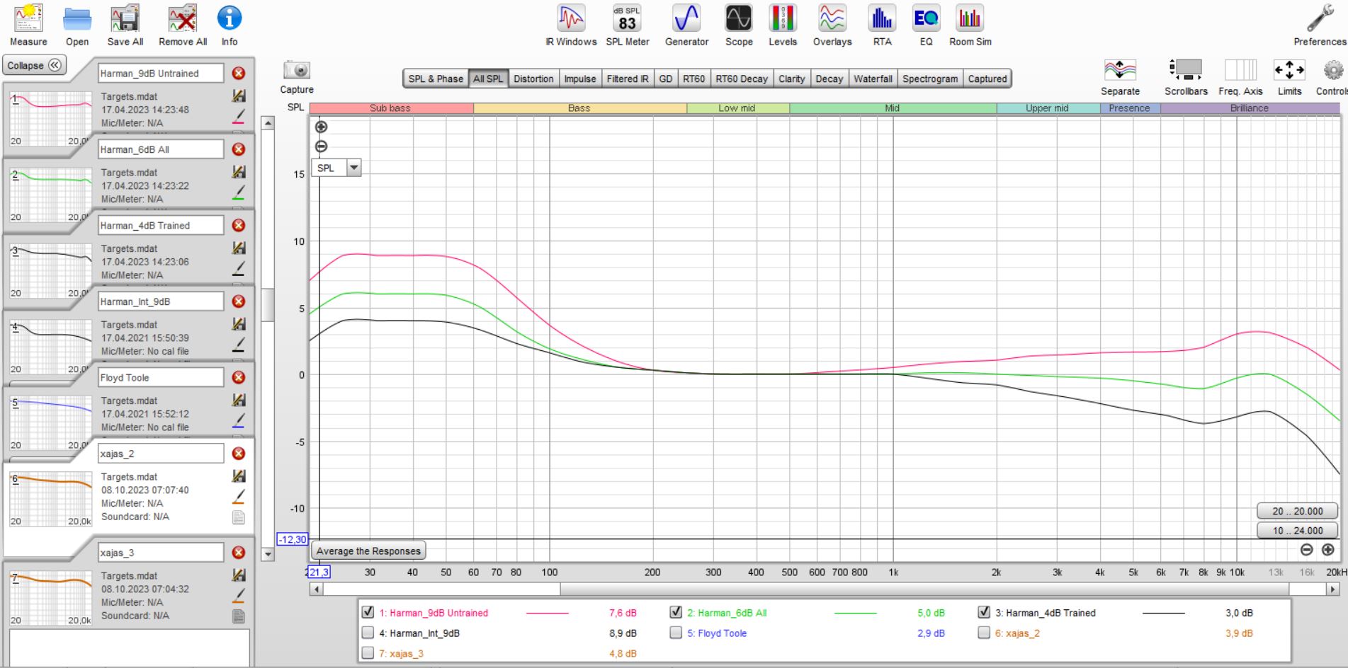

Jest jeszcze wiele dalszych zalecanych targetow. Przytocze jeszcze inna wersje Harmana
(bardzo rozpowszechniona), nastepnie target mojego „guru“ Floyd Tool, no i oczywiscie dwa moje osobiste preferowane targety
W dalszych rozwazaniach ogranicze sie do targetu Harman dla „sredniozaawansowanych“ (zielony) i do mojego targetu xajas_3 (brazowy)

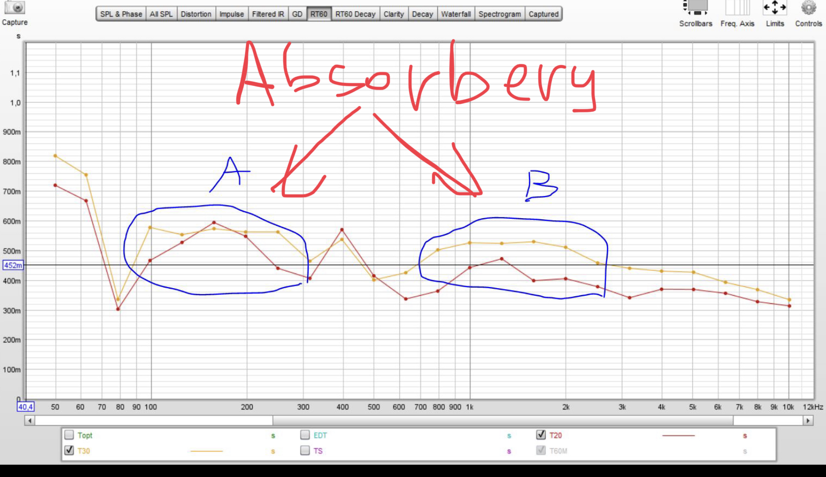

3. Czasy poglosu zalecane przy odsluchach w warunkach domowych to ok. 400-500ms
Kto woli bardziej precyzyjne brzmienie kosztem wielkiej „sztucznej“ przestrzeni, ten redukuje czasy poglosu. Wazna jest nie tylko wartosc poglosu, ale takze rownomierny przebieg tej wartosci w calym sensownym zakresie (ok. 50-8000Hz)
A teraz przejdzmy do pomiarow.

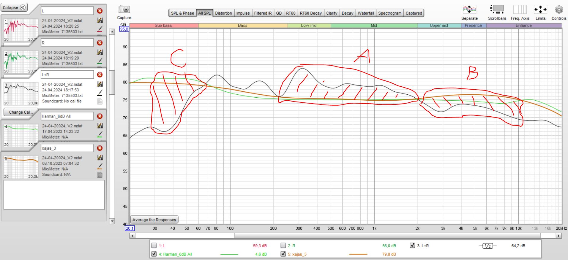

Tak wyglada lekko wygladzony pomiar sumy L+R w porownaniu z powyzszymi targetami
Aby latwiej ocenic „trend/charakter“ brzmienia, uzylem mocniejszego wygladzenia
I co tam widze (moja osobista interpretacja)
A) mocno uwypuklona srednica
B) wycofane wysokie tony
C) stromy spadek basu ponizej 50Hz
Co jest stosunkowo pozytywne, to brak ekstremalnych peakow/modow w najnizszym basie i brak typowych szerokopasmowych „dziur“ w dolnym basie
Niestety krotkie czasy dopuszczajace edytowanie odpowiedzi na tym forum to prawdziwy syf nie pozwalajacy uporzadkowania watku (nie kapuje, dlaczego administracja tego nie zmieni), wiec tutaj jeszcze raz sensowna powtorka
A) mocno uwypuklona srednica 200-2000Hz
C) stromy spadek basu ponizej 55Hz

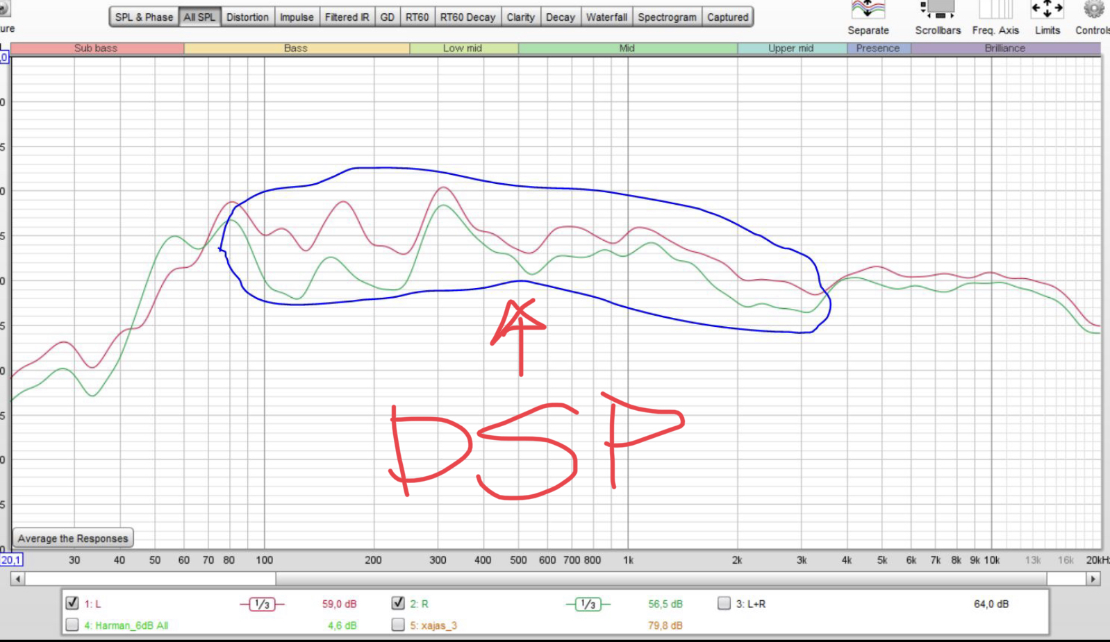

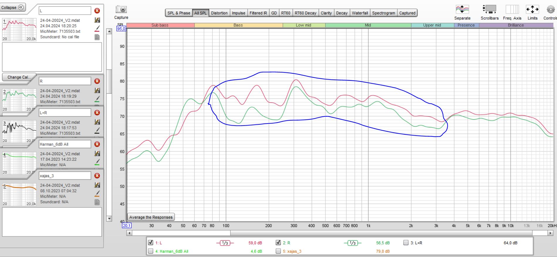

A teraz porownanie lewego i prawego kanalu
Lewy kanal jest po czesci znacznie glosniejszy. Szczegolnie w zakresie basu (o 5-6dB)

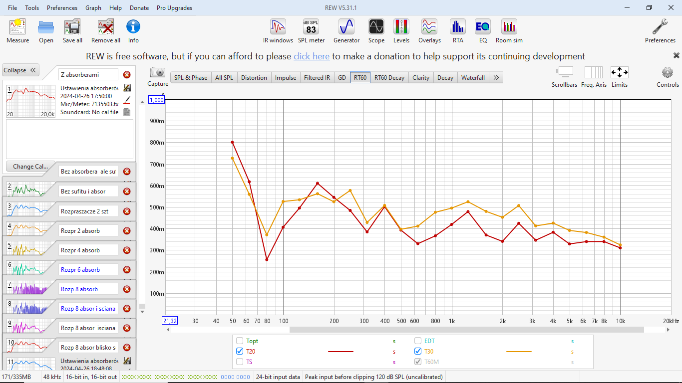

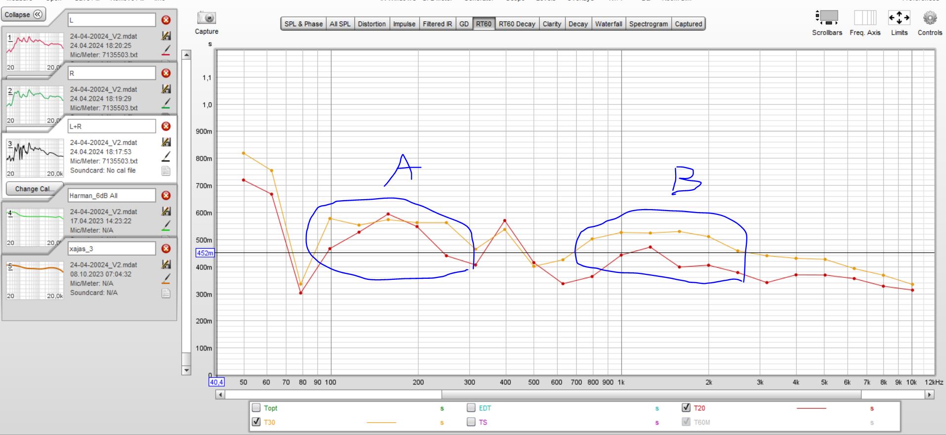

Przechodzimy do czasow poglosu
Jesli przyjmiemy usrednione 450ms jako zalecane czasy poglosu, to wartosci pomiaru sa miejscami zawyzone.

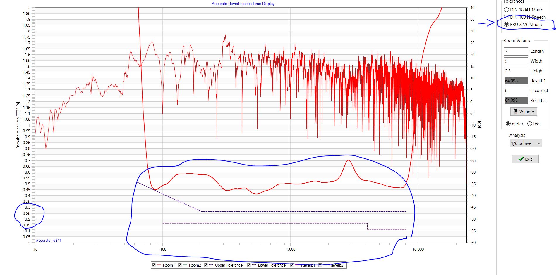

Aby to lepiej zobrazowac, zaimportowalem ten pomiar do innego programu (Acourate), ktory wyswietla zalecany przedzial, w ktorym te poglosy powinny sie zmiescic (te kropkowane linie
Tutaj jeszcze jako ciekawostka, porownanie jak wyglada zalecany zakres czasu poglosow dla warunkow „studyjnych“ (wiele krotsze)

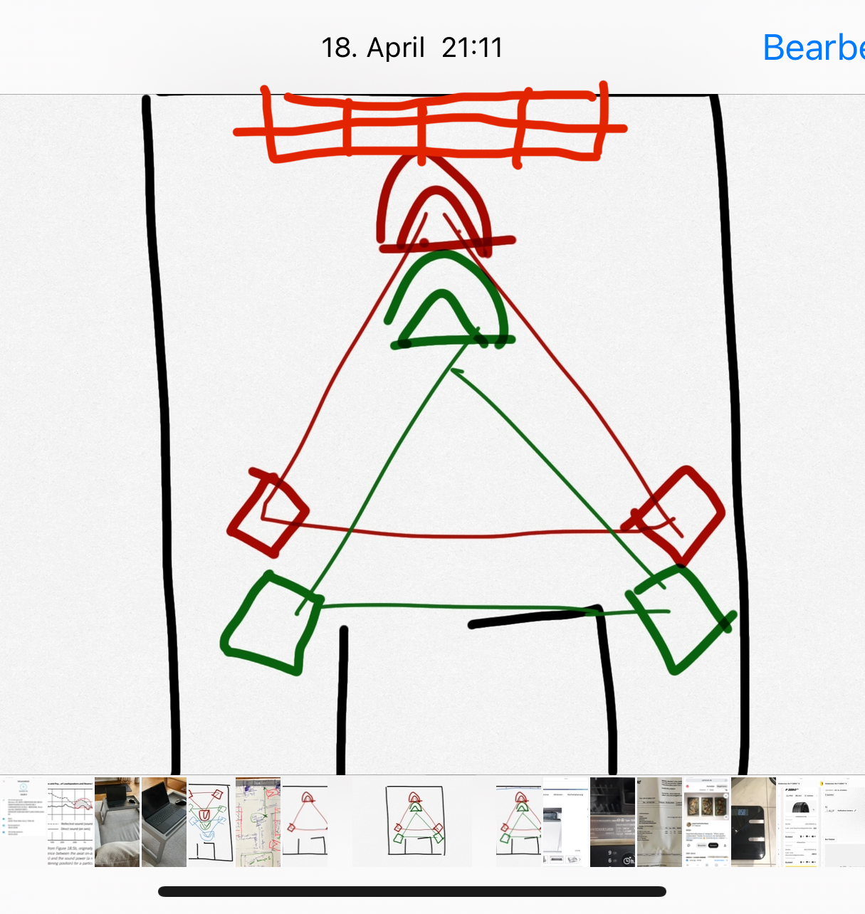

Co do dalszych pomiarów to na spokojnie będę wędrował z kolumnami po całym pokoju w sobotę. Zastanawiam się jakie kroki powinienem teraz zrobić ? W którym kierunku iść pochłaniacze, dyfuzory a może jeszcze coś innego ?
Jedno jest pewne,  dobrze zrobiłem kupując Umik.
piszac wnioski miałem na myśli pomieszczenie co w nim zmieniać
Jak juz pisalem w PN, zaczal bym od szukania optymalnego miejsca ustawienia. A dopiero potem zastanowil bym sie, co jeszcze „pozostalo do rozwiazania“ np. poprzez adaptacje akustyki.

Tak, wyciagnalem wnioski
1. Obawiam sie, ze masz bledne, wygorowane oczekiwania odnosnie tego, co mozna skorygowac przez adaptacje akustyki pomieszczenia
2. Jeslii chce wbic gwozdzie, to uzywam mlotka, jesli chce wkrecic sroby, to uzywam srobokreta, a jesli chce wywiercic dziury, to uzywam wiertarke. Nie wszystko mozna osiagnac przy pomocy mlotka. Do wszystkiego uzywam pasowne, skuteczne narzedzie.
Czyli…
Jesli chce rozwiazac problem braku basu, to siegam do subwoofera.
Jesli chce rozwiazac problem dominujacej srednicy i braku wysokich, to siegam do DSP
Jesli chce rozwiazac problem z czasami poglosu, to siegam do absorberow
Jesli chce wyrownac zbieznosc kanalow, to siegam do DSP
Itd.
Najpierw musisz wiedziec, ktore problemy sa najbardziej upierdliwe, jaki maja priorytet i czy chcesz/jestes gotow je rozwiazac. A dopiero potem mozesz sie zastanawiac nad wlasciwymi narzedziami.

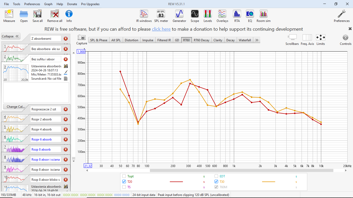

Xajas staram się nie wyważać otwartych drzwi , zdaję sobie sprawę z ograniczeń i staram się słuchać innych osób które mają pojęcie o tym co piszą. Tak jak obiecałem zrobiłem pomiary w różnych ustawieniach

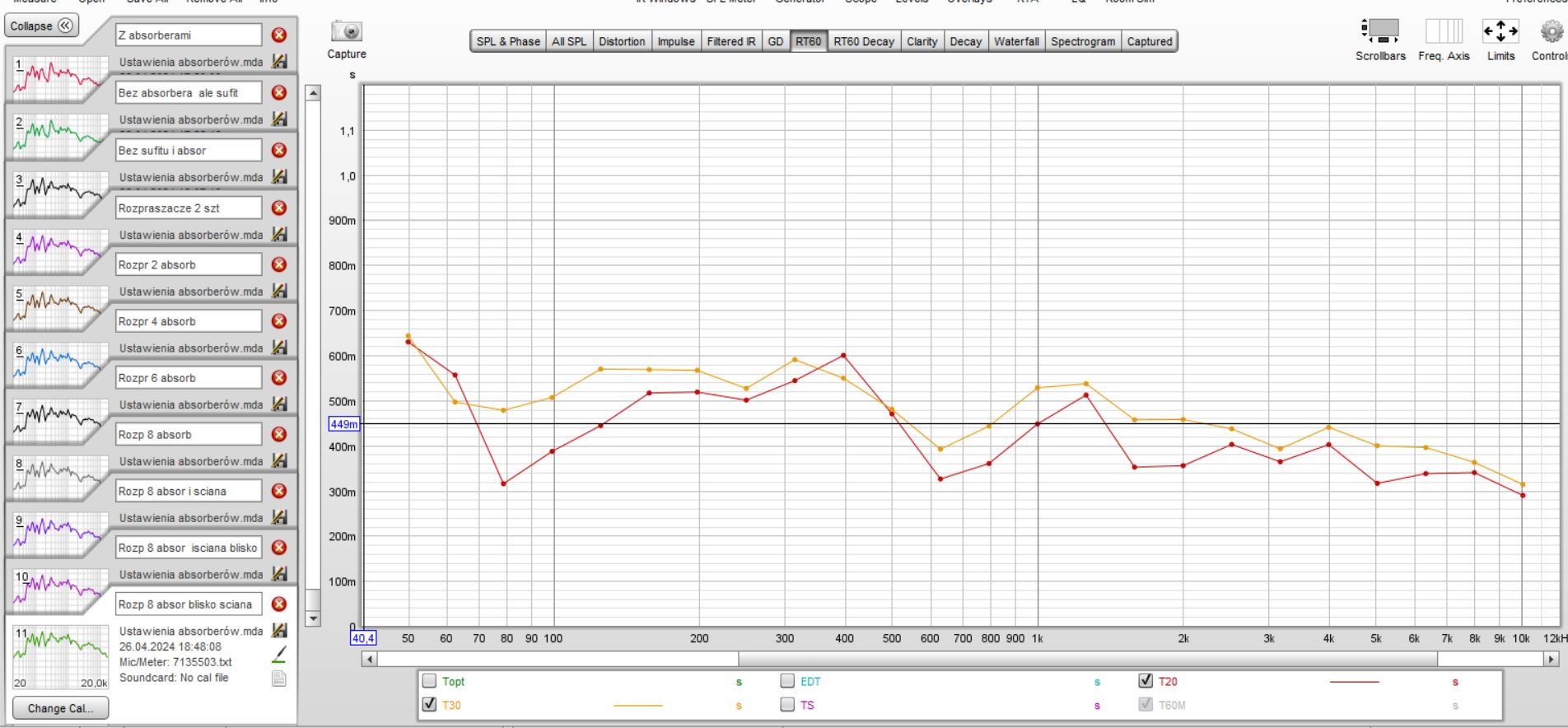

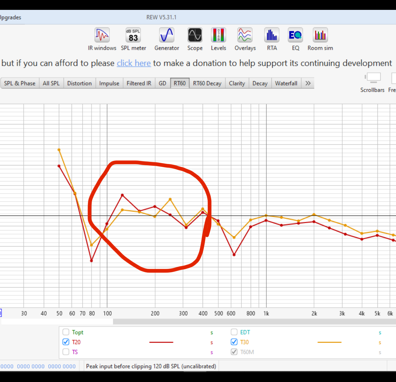

Na tym wykresie kolor czerwony to z wszystkimi absorberami a niebieski bez.
Wykres RT z wszystkimi absorberami
I bez absorberów

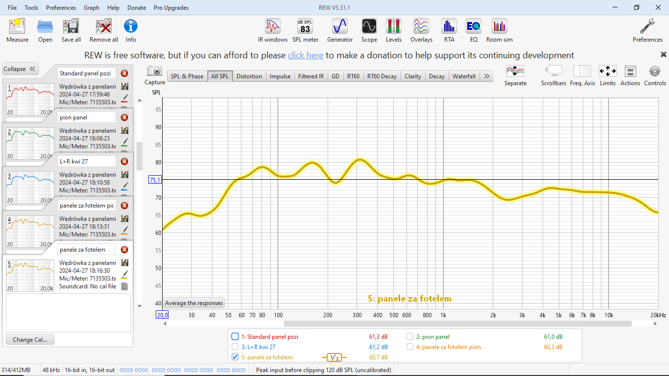

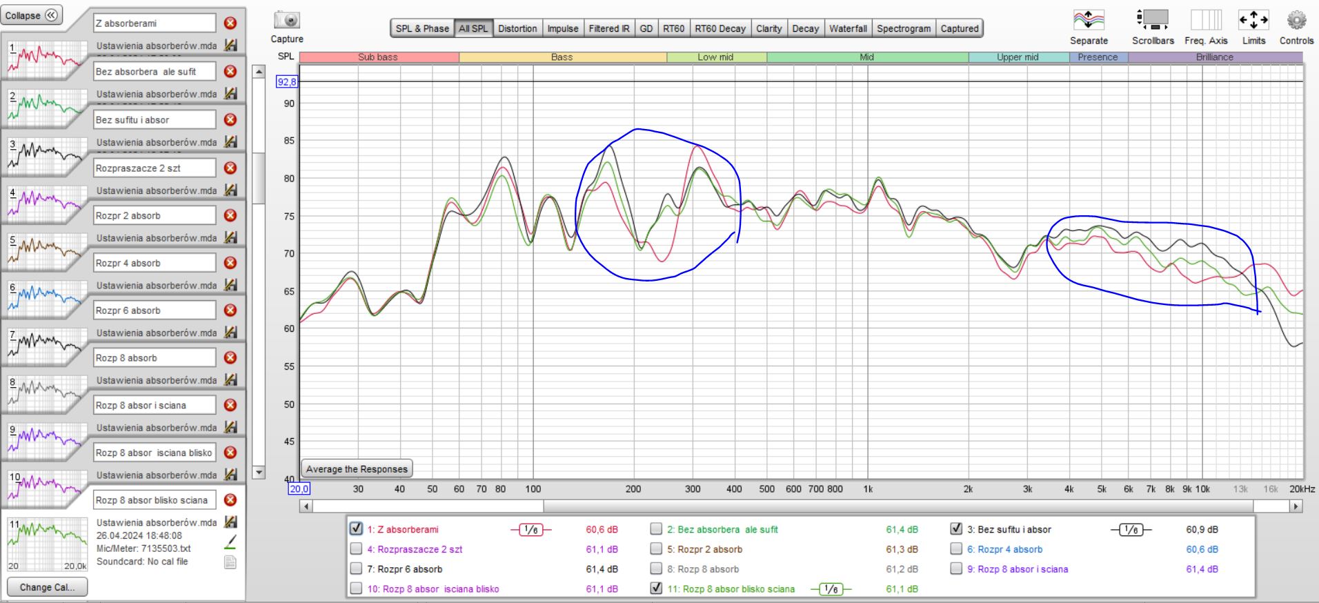

Zrobiłem sporo pomiarów przy tych samych ustawieniach , są pomiary z pochłaniaczami na suficie i bez.
Plik do wglądu wysłałem Tobie na email
Ciekawe pomiary, a mógłbyś jeszcze wrzucić zawartość zakładki RT60 Decay? Również z tych dwóch pomiarów - z adaptacją i bez.
Popatrzylem na te rozne pomiary i najbardziej podobal mi sie nr.11
Mial mniejsza i wezsza dziure niz dotychczasowy setup i lepsze wysokie
