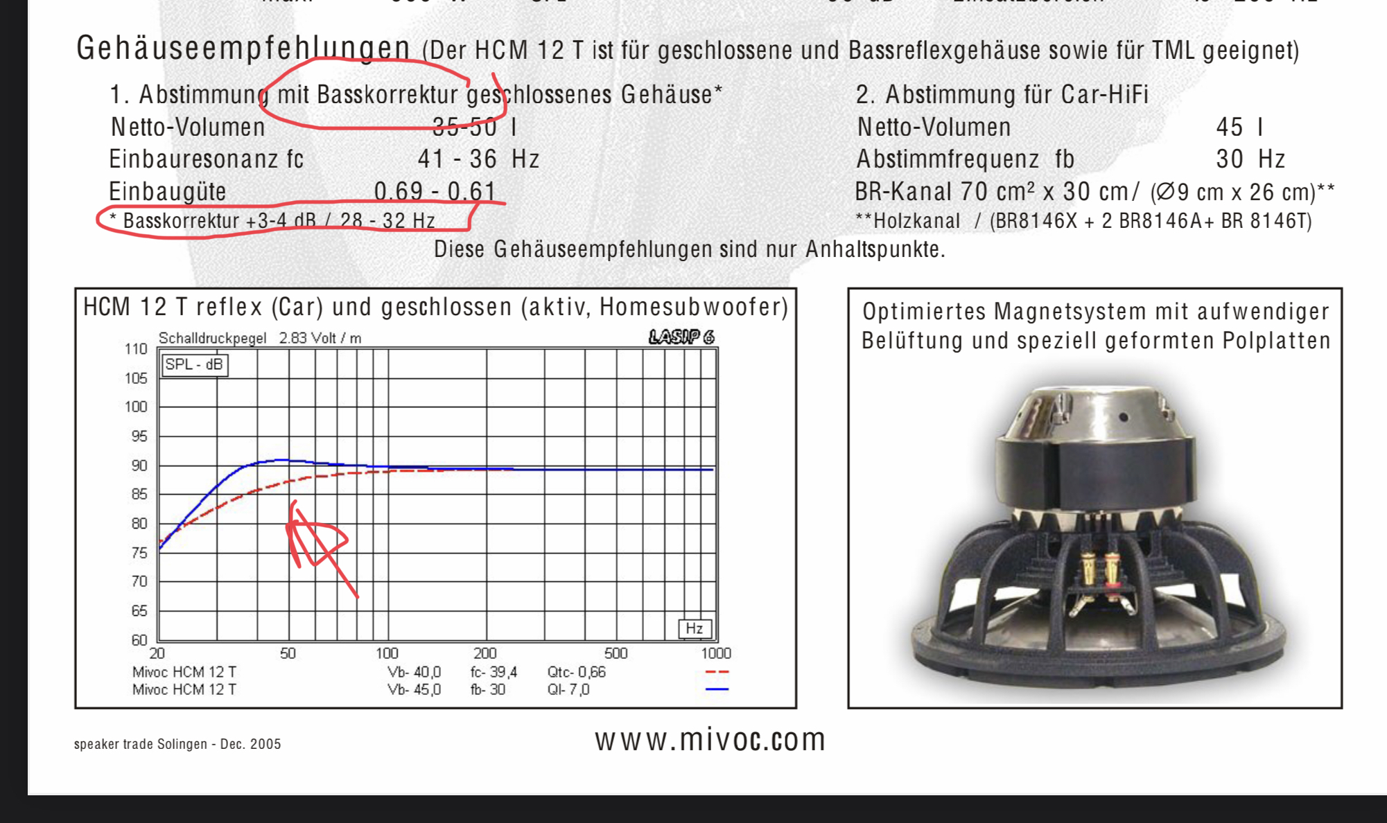

Ja bym sie najpierw martwil o to, by subwoofer gral jak subwoofer, a dopiero potem kombinowal, jak go optymalnie ustawic. Jak na razie jest to troche dziwne/podejzanane -> jak juz wczesniej pisalem, zle dostrojony
Sam producent podaje, ze w obudowie zamknietej musi byc skorygowany, bo inaczej zbyt wczesnie opada

Popatrz na dane producenta. Przewaznie zalecaja odpowiednie obudowy, nie musisz nic kombinowac
Jesli uzyjesz DSP do strojenia, to zapomnij obudowe BR. Buduj obudowe zamknieta. Prostsza, mniejsza, a dzieki DSP, dowolnie „dostrajalna“.
Tylko ten konkretny glosnik ma jakis problem z ocieraniem cewki, dlatego wyladowal w oz. Sytuacja sie klaruje - sub ma za wysokie f3, co w polaczeniu z wlasciwosciami pomieszczenia daje taki a nie inny efekt.
Zamiana obudowy BR na OZ nie rozwiazuje problemu ocierajacej cewki. To tak, jak bysmy chcieli naprawic silnik samochodu zmieniajac kolor lakieru

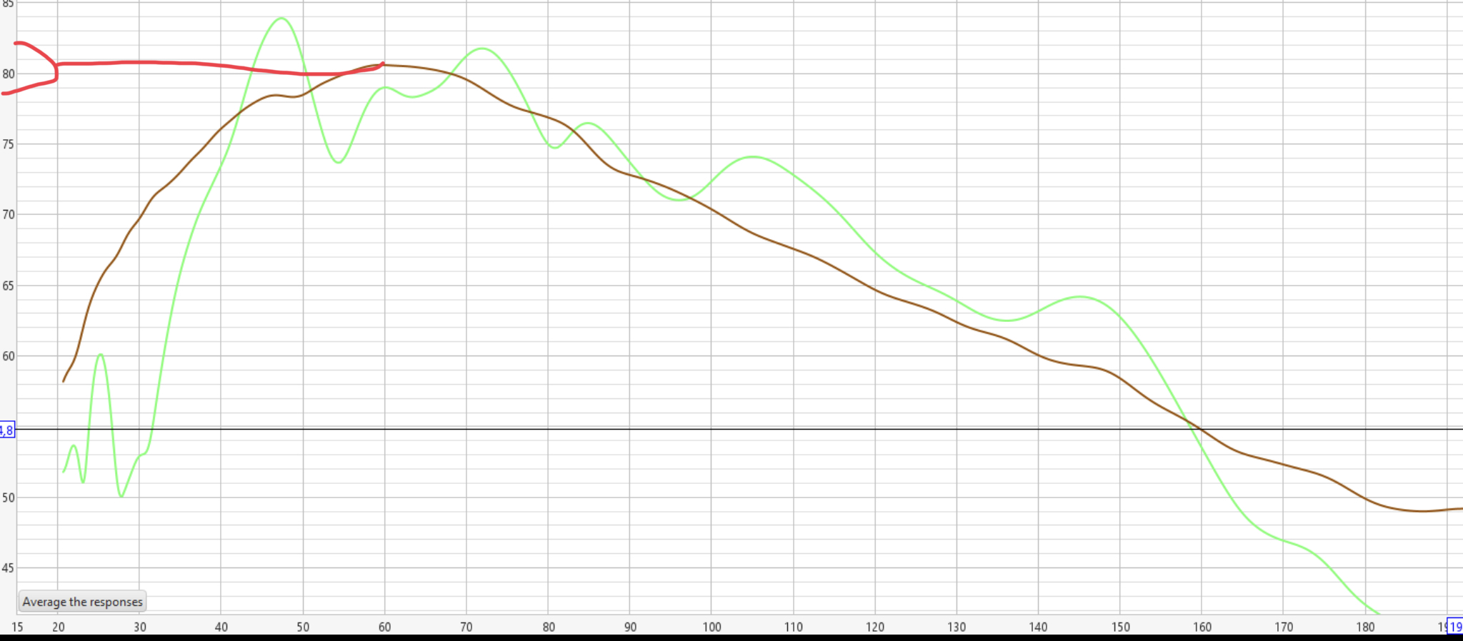

Czyli na Umik 1 zamiast 75db(c) ustawiać 80?

Zgadza się ten głośnik jest z efektem dlatego nie jest vented, jak pierwotnie chciałem.

Audyssey robi ładna korekcję dla suba, co dam ja wykresie i nie wiem czy minidsp za 1300zl nie zrobi tego samego. Ponadto taki sub po korekcji gra z ogromnym wychyleniem i widać, że mocno traci na efektywności, co zrozumiałe przez takie podbicie 25-35 hz.

Boję się, że jak zrobię /kupię otwartą obudowę to stracę wszystkie zalety Mivoca, a to chyba gorsze niż w drugą stronę.
Nie wiem zatem czy dołożyć inny sub closed i kombinować z dsp czy jakiś vented i uciać go na 40Hz, aby nie woierniczał się Mivocowi w jego referencyjny zakres pracy.

Zamiana obudowy BR na OZ nie rozwiazuje problemu ocierajacej cewki. To tak, jak bysmy chcieli naprawic silnik samochodu zmieniajac kolor lakieru emoji3.png
Racja, ale maskuje. Wydając kilkanaście lat temu sporo forsy na głośnik uszkodzony, o którego efekcie dowiedziałem się dopiero po zrobieniu obudowy(ufałem sprzedającemu, który miał dobrą opinie na pewnym forum) musiałem iść na kompromis.

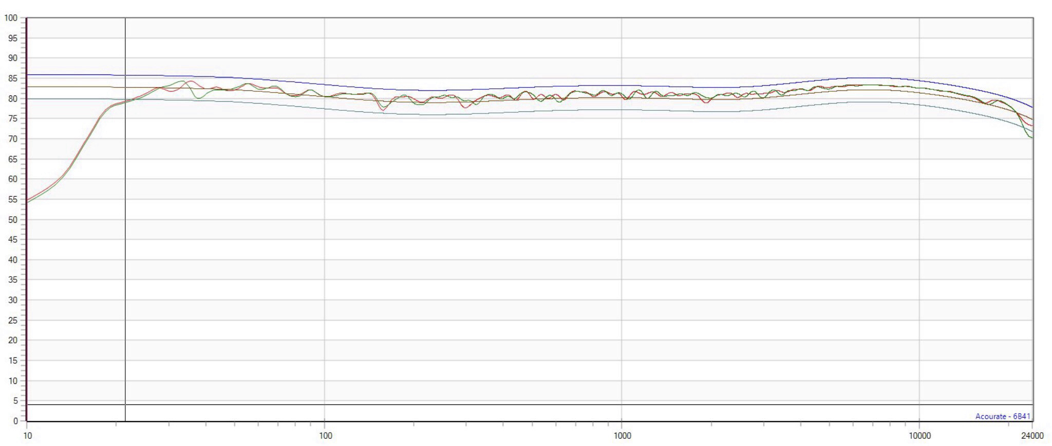

Tutaj widac, gdzie sie wybiera skale logarytmiczna
Racja, ale maskuje.
Nie kapuje i nie wierze.
Co „maskuje“ i na jakiej zasadzie?
Moim zdaniem to jest bez sensu
Twoje dotychczasowe pomiary tez sa na poziomie 80dB, wiec nie misisz „w UMIKu nic przestawiac“ , to jest OK i w przebiegu nic by to nie zmienilo

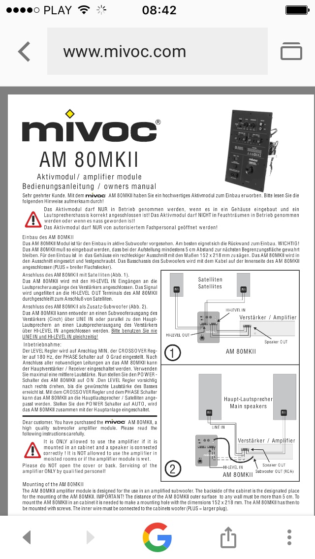

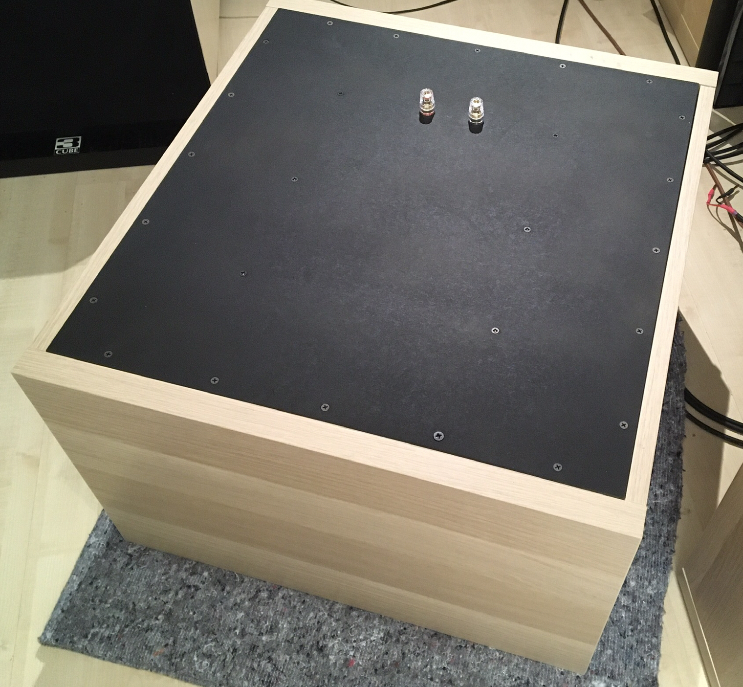

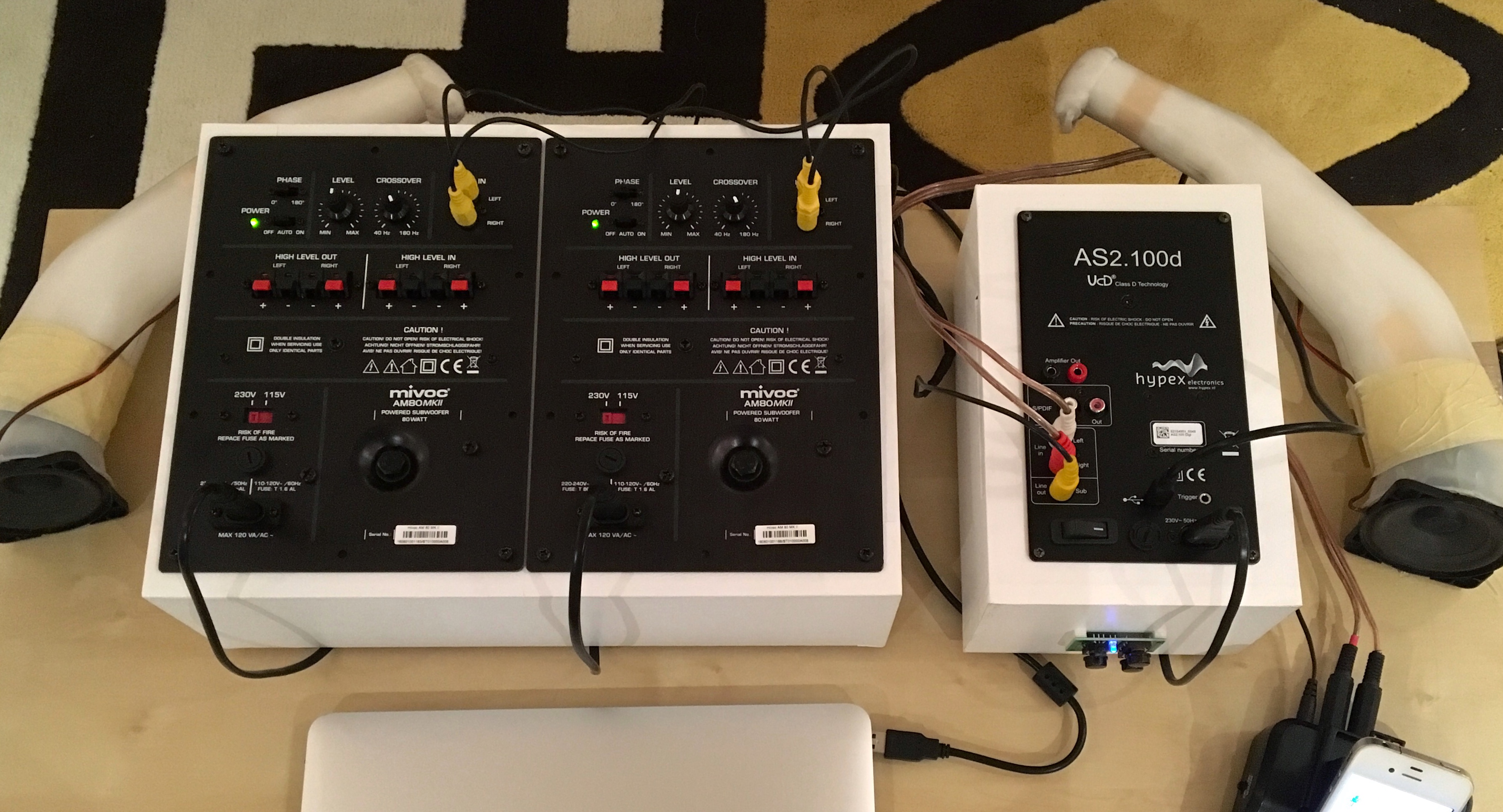

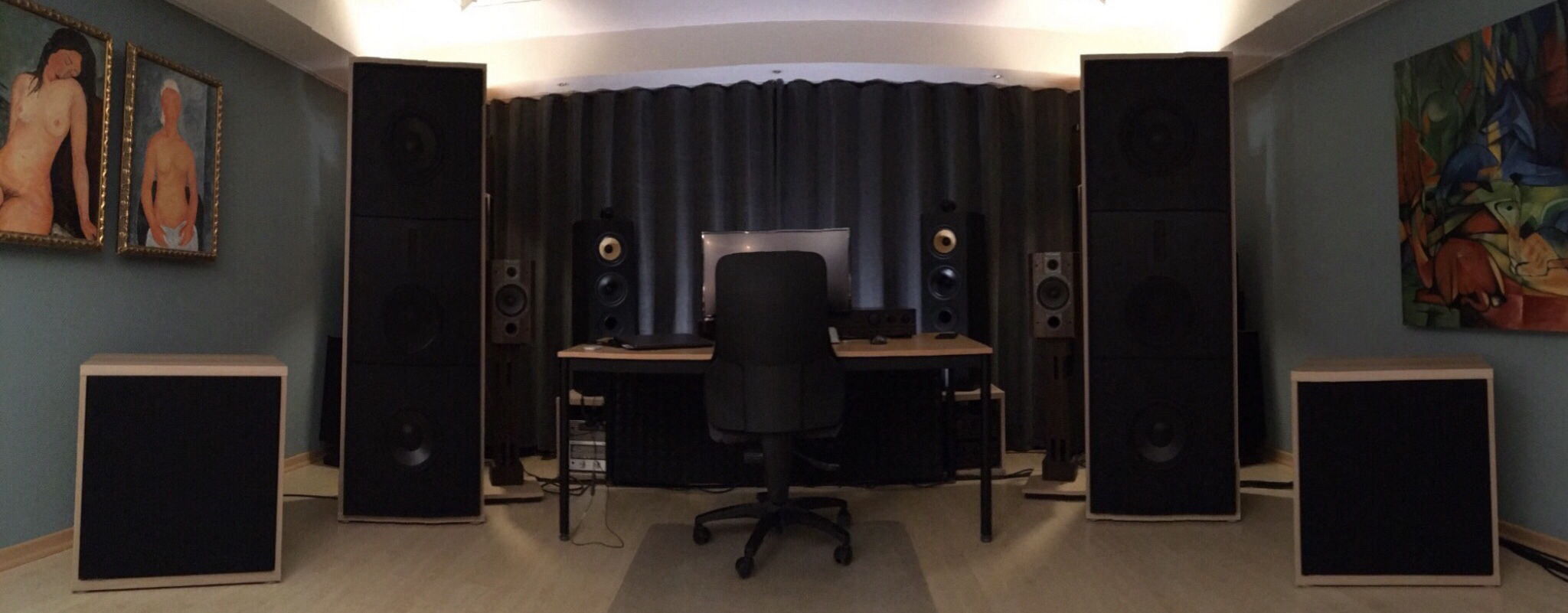

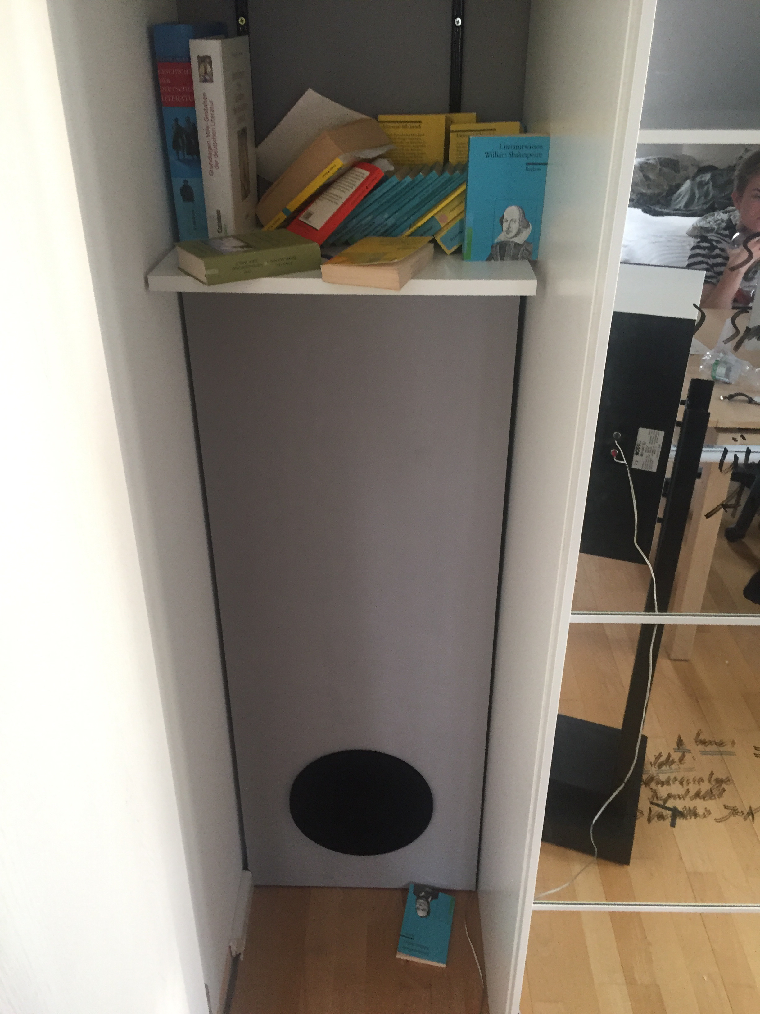

Dawno temu chcialem zbudowac dla syna aktywny subwoofer, ktory mial uzupelnic glosniczki komputerowe.
Calosc miala byc max prosta i tania.
Wybor padl na Mivoc AW 3000 czyli 12“ za 50€ !!!
Obudowa byla totalnie prymitywna i tak skonstruowana, ze miescila sie pod lozkiem!
Do napedu uzylem malutki modul Mivoca AM80 majacy tylko 80W
Efekt byl tak piorunujacy, ze od razu sie rozochocilismy i wystartowalismy nastepny odcinek

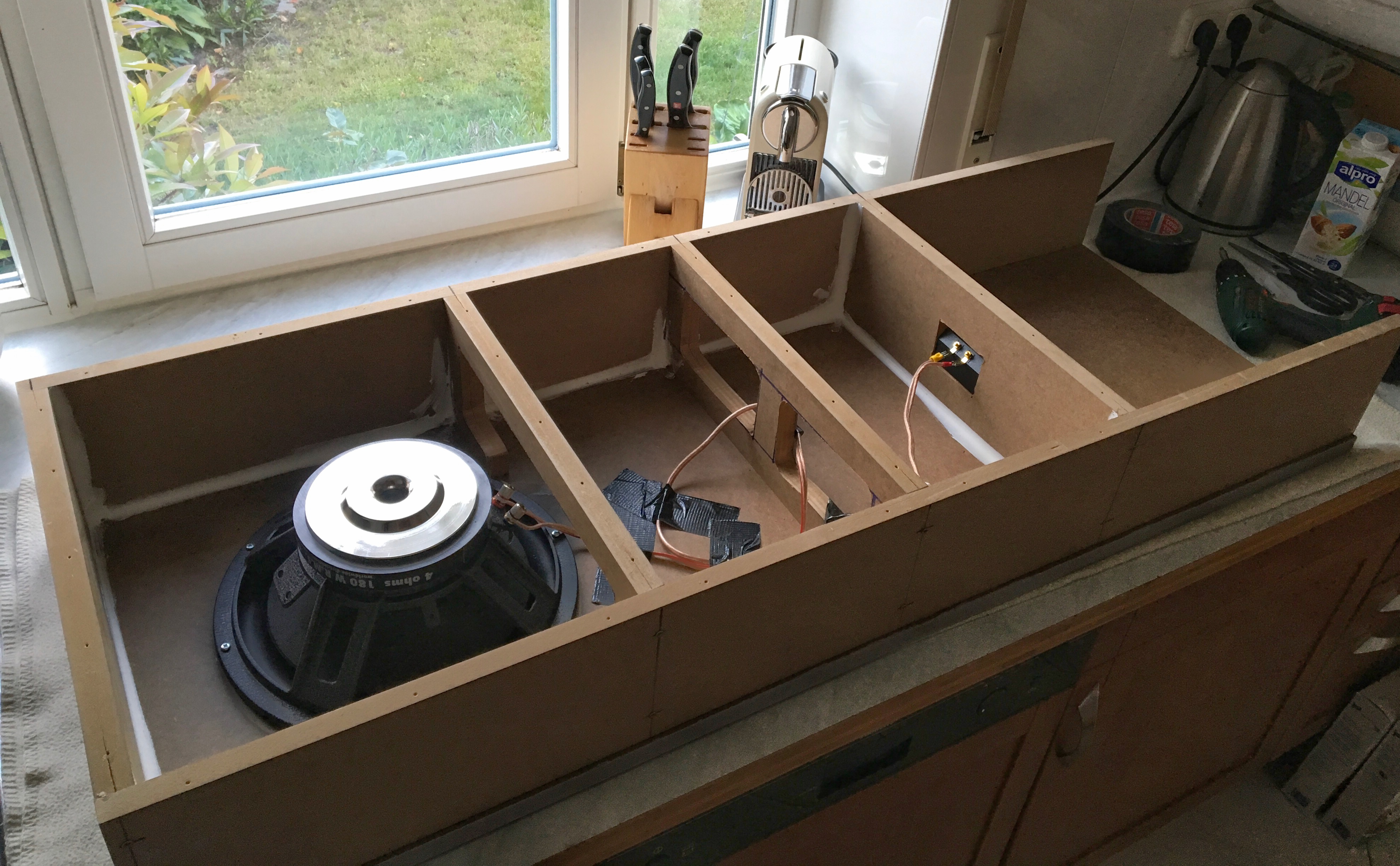

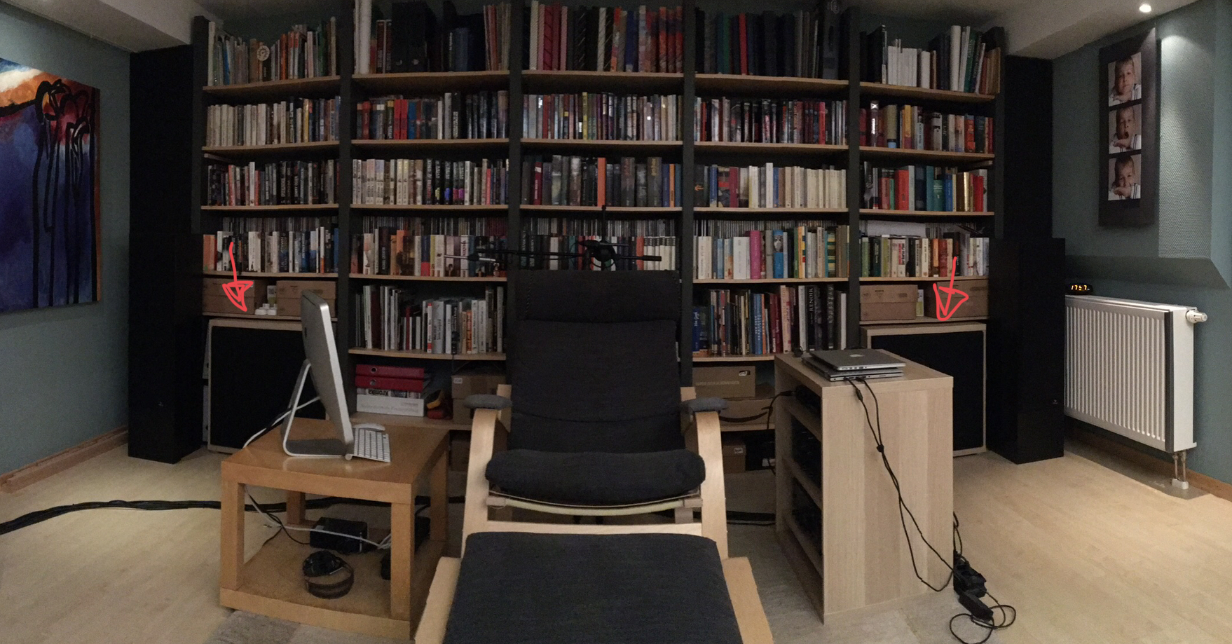

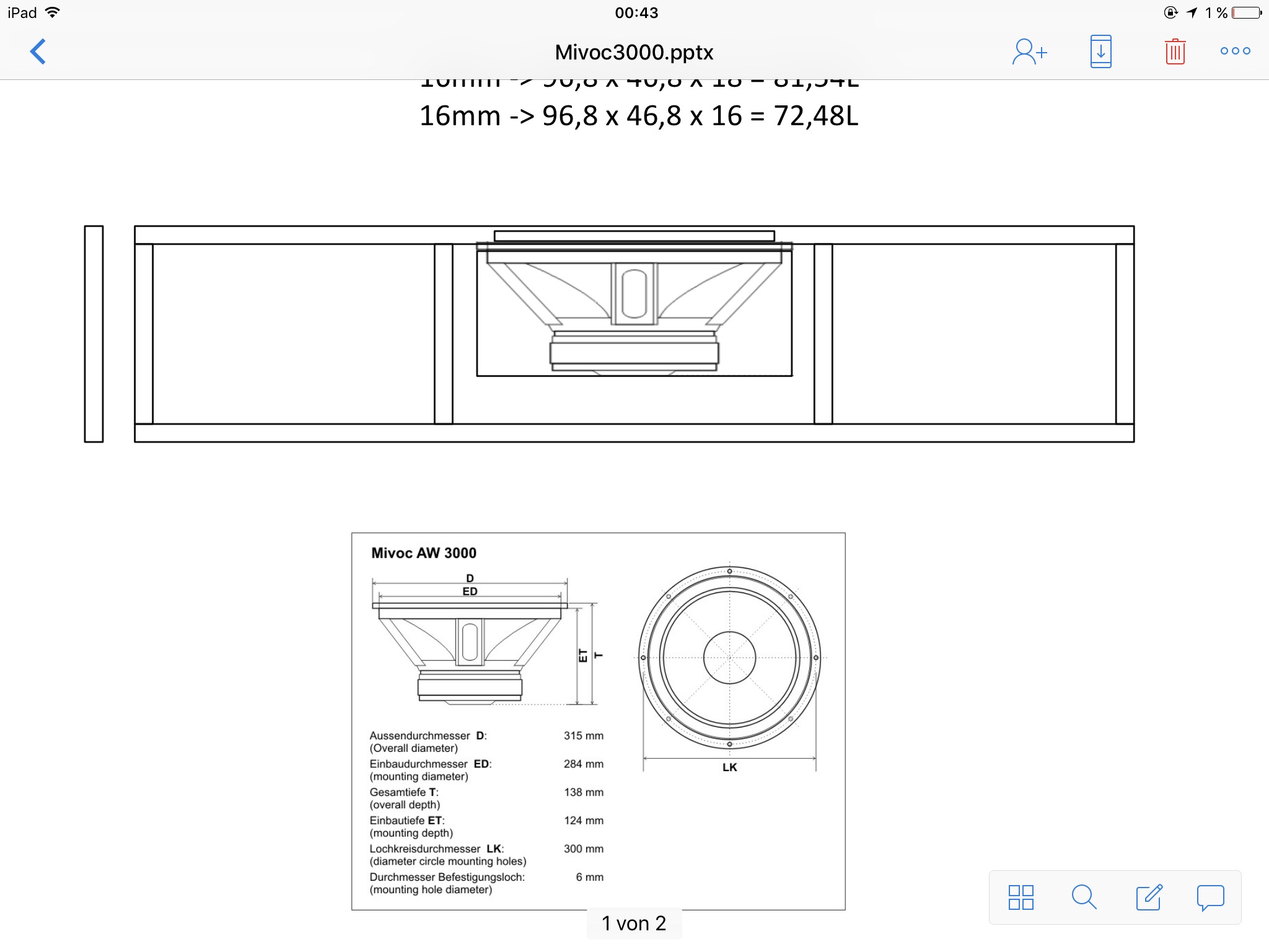

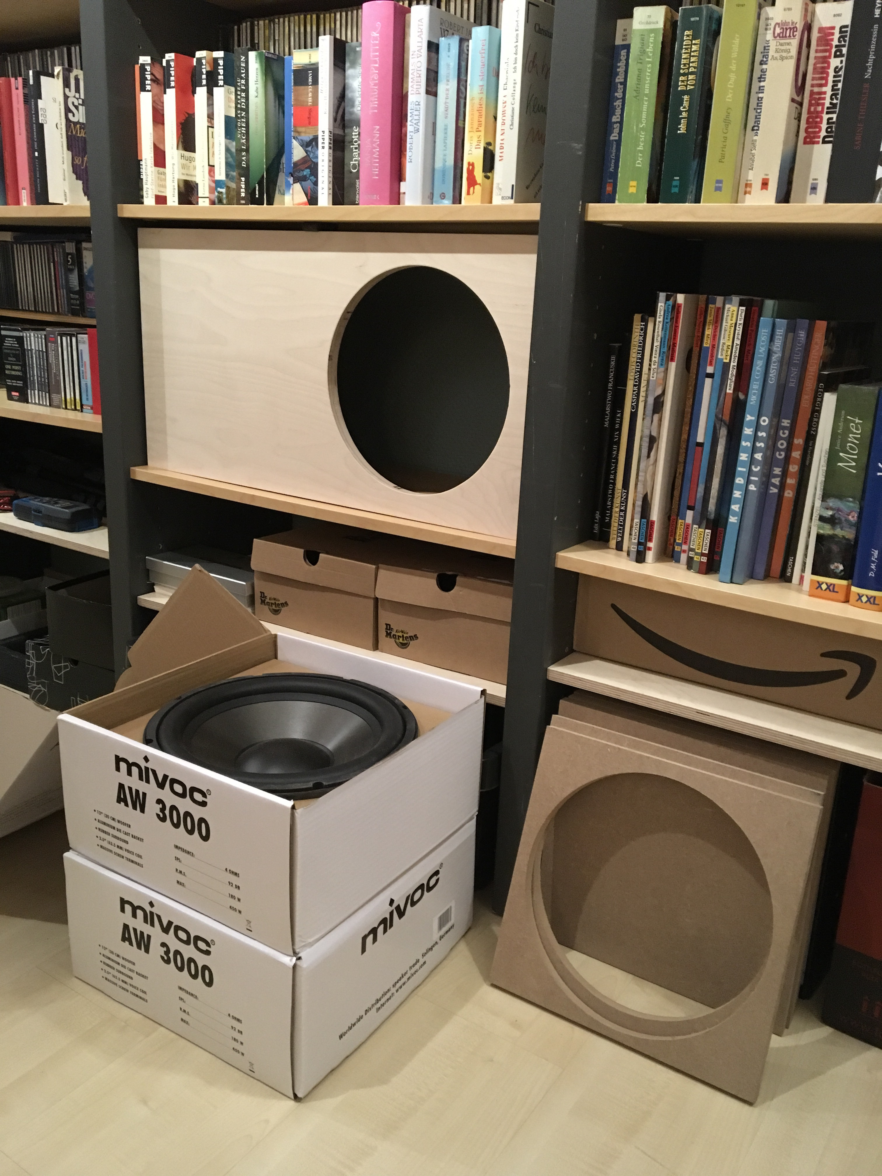

Telenoweli M odcinek 2.
Zacheceni sukcem z pierwszego odcinka postanowilismy zbudowac dwa subwoofery, ale tym razem umieszczone z przodu, symetrycznie, po bokach szafy, pod regalem miedzy szala a sciana
Konstrukcja obodow nadal bardzo prosta i dopasowana ksztaltem do wnek
Do zasilania dokupilismy nastepny modul Mivoca, ale tym razem obydwa moduly byly sterowany/strojone/korygowane cyfrowo przez DSP zabudowane w module Hypexa AS2.100D, ktory napedzal glowne komputerowe glosniczki
Tutaj widac, co sie stalo, jak dalismy gazu. To nie jest fake!
Ksiazki na regale nad subwooferem zaczely sie przesuwac i pospadaly
Niesamowite. I to przy uzyciu przetwornikow za 50€, w skrzynce za pare groszy i
wzmacniaczu 80W za stowke!!!!

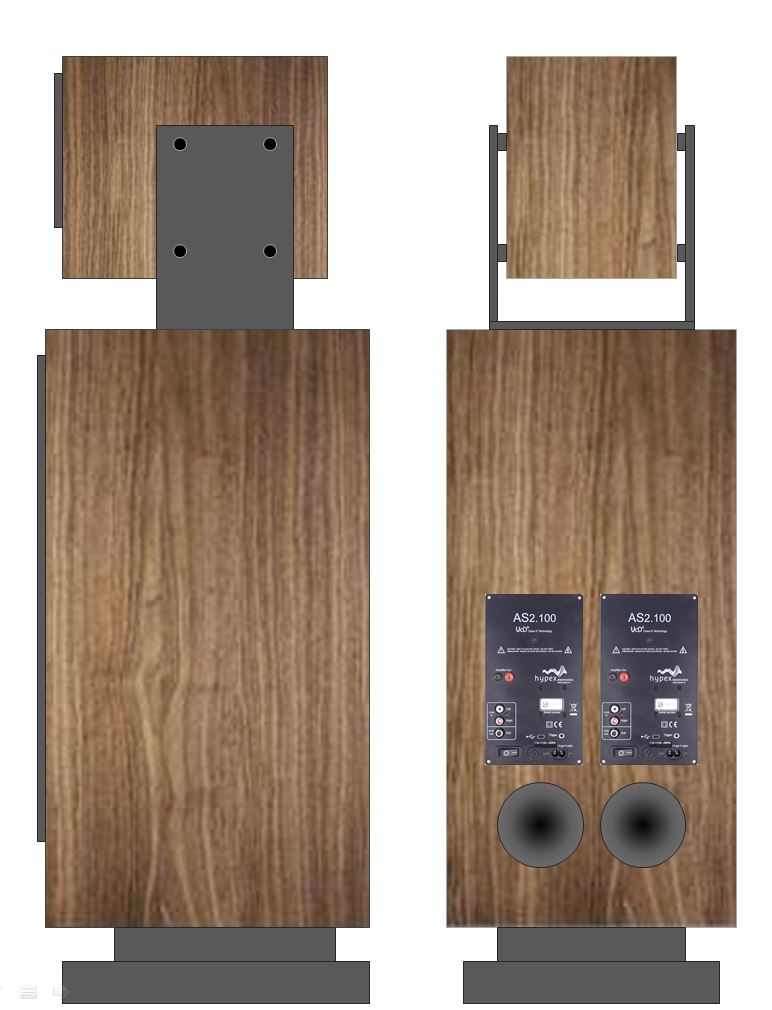

De facto jak pomysle jakie aktywne glosniki mozna w dzisiejszych czasach zmajstrowac za male pieniadze i porownam to z tym, co place za zwykle pasywne podlogowki, to mnie na smiech bierze.
Takie wielkie aktywne zestawy jak powyzej to
- 2x Mivoc AW 3000 za 50€ czyli 100€
- Seas Coax za 250€
- Hypex modul FA253 za 600€
- obudowa za 300€
I mam ODJAZDOWE! zestawy glosnikowe za 1250€ za sztuke. I to lacznie z zabudowanym przetwornikiem DAC (wejscie cyfrowe), przedwzmacniaczem (z regulacja glosnosci, z pilotem) i zabudowanym DSP!

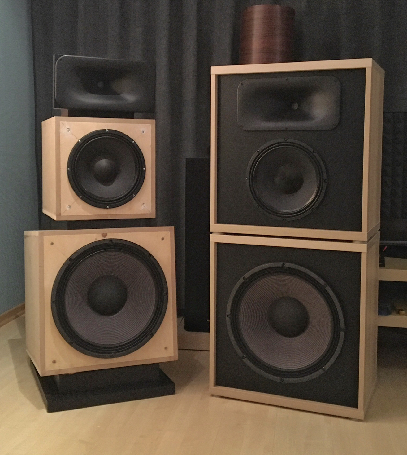

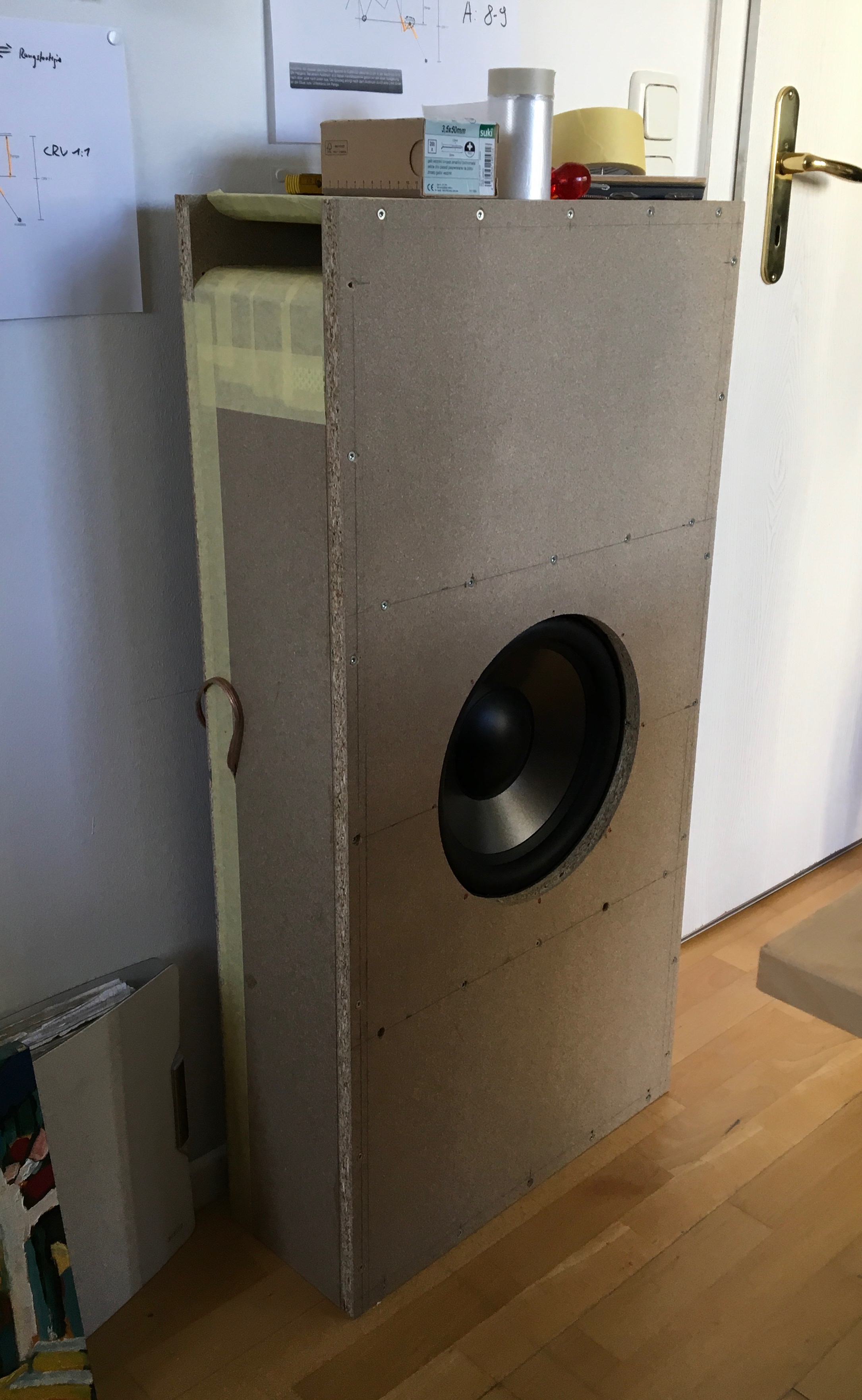

Telenoweli M odcinek 4.
Do koncowej realizacji nie doszlo, bo „apetyt wzrosl w miare jedzenia“ i zmajstrowalem jeszcze wieksze zestawy
A tak wygladaly te wieksze zestawy
Oparte o basy 18“, a mimo to uzupelnione dwoma subwooferami opartych na powyzszych Mivoc AW3000.
Po co te dodatkowe subwoofery do takich wielkich zestawow?
Bo tym razem uzylem ich jako tylne subwoofery w systemie DBA, napedzane koncowkami Hypexa 2x400W. Czyli jako „active bass trap“
Ze wzgledu na ich wymagane specjalne umieszczenie, zmajstrowalem nowe obudowy pasujace w regal (za fotelem, czyli tam , gdzie wczesniej stal stary REL ).
Obudowy max proste i tanie
A jaki byl efekt koncowy?
To byl byl najlepszy bas z wszystkich systemow, jakie dytychczas zmajstrowalem (nawet pozniejszych, jeszcze wiekszych). Zarowno z punktu widzenia rozciaglosci jak i rownomiernosci/przebiegu pasma

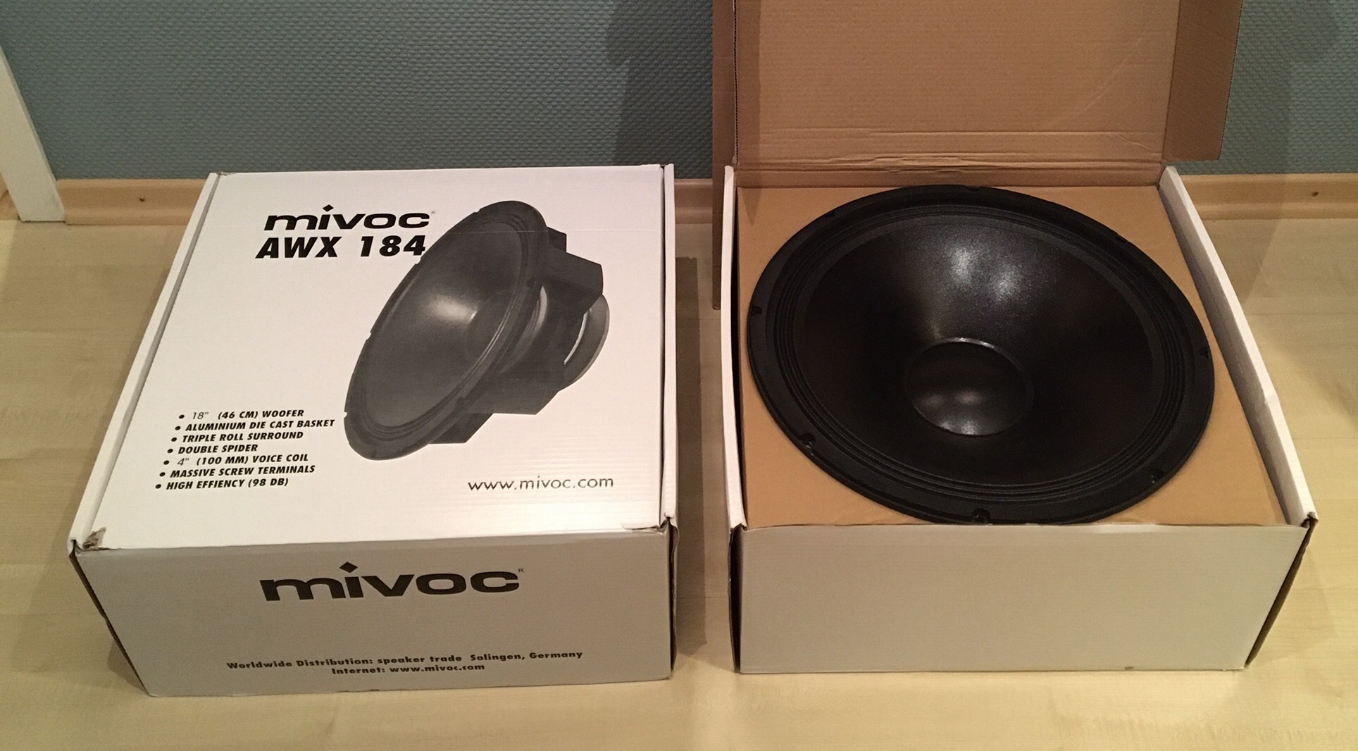

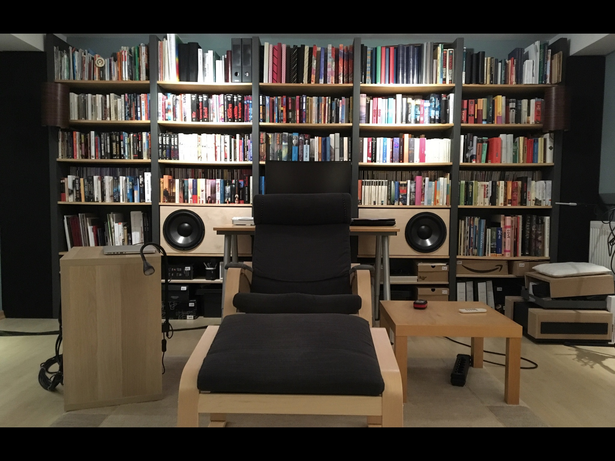

Telenoweli M odcinek 5.
Zabawy z Mivocami ciag dalszy.

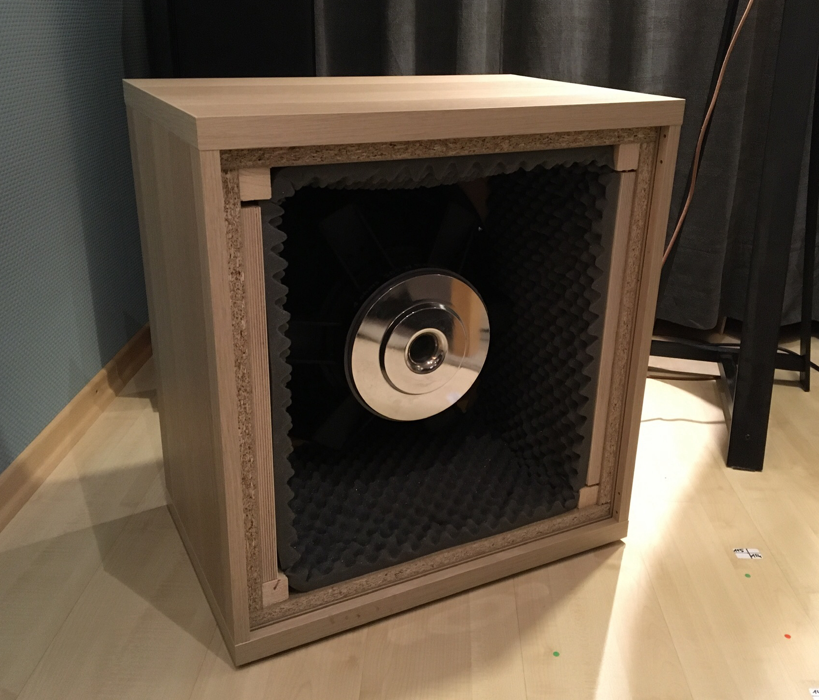

W miedzyczasie zmienilem koncepcje i z ciekawosci, przerobilem te duze zestawy w obudowie OZ na jeszcze wieksze w obudowie otwartej (open baffle / U-Frame)
Ze wzgledu na dotychczasowe dobre doswiadczenie z tymi 12“ AW3000 postanowilem wyprobowac jeszcze wieksze, Mivoci, ktore by pasowaly do przednich 18“
Kupilem AWX184…
… i zabudowalem je do takiej samej obudowy jak te przednie
Gotowe wyladowaly ponownie na tylnej scianie w regale i stoja tam do dzis

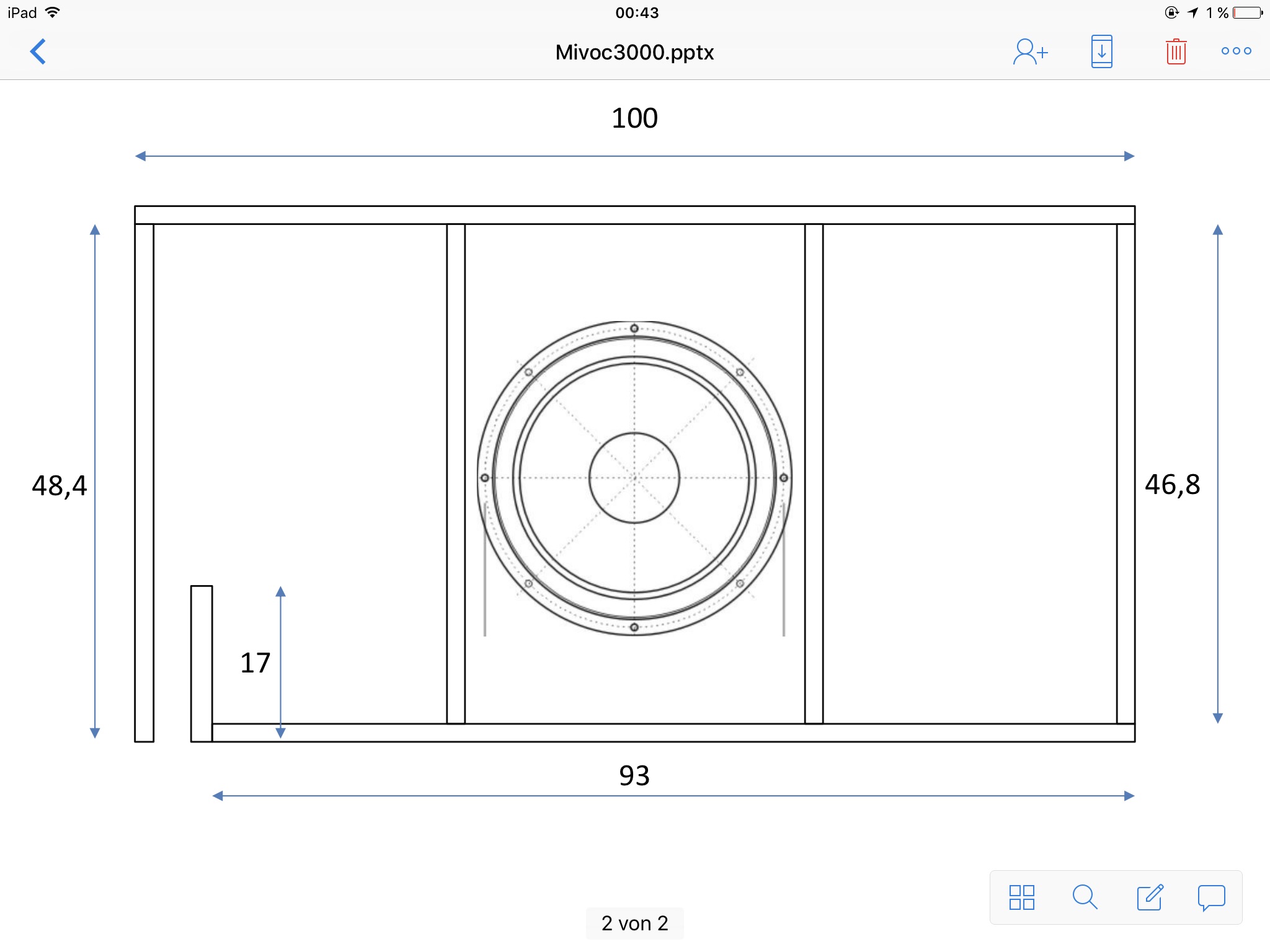

Te powyzsze odgrody byly „za male“, wiec dokupilem jeszcze dwa AW 3000 i zbudowalem jeszcze wieksze
Mivoci zastapily ta dolna 18“, ktora wyladowala w osobnej obudowie jako dedykowany przedni subwoofer.
Dzieki temu moge ustawiac subwoofery w dowolnym optymalnym akustycznie miejscu, niezaleznie od odgrod
