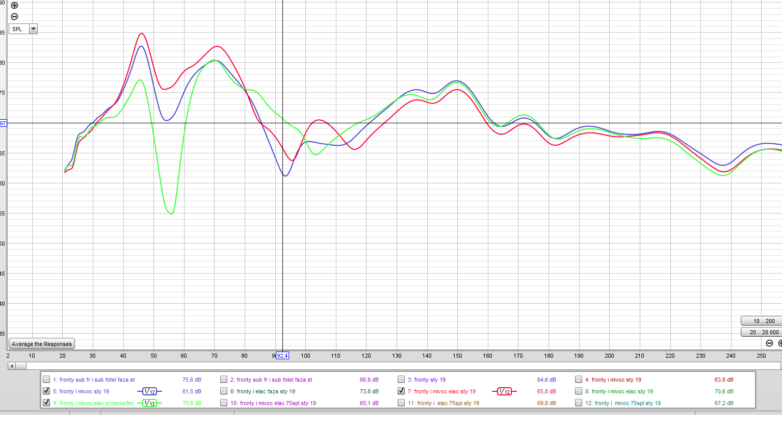

Zrobiłem tyle pomiarów, że mi miejsca brakowało w REW.  Ze wszystkich  możliwych miejsc najlepszym wydaje się być to za fotelem. Przeciwfaza tylnego suba robiła gorszy rezultat.
Mam mikrofon od niedawna i jestem po kilku poradnikach z REW, ale szczerze mówiąc nie ogarniam tego za bardzo, więc będę wdzięczny za interpretacje. Jutro zrobię prowizoryczny  rysunek pokoju. Wiem, że cudów nie będzie z powodu jego wymiarów, ale może coś z Waszą pomocą uda mi się poprawić
Legenda
Linia niebieska - kolumny frontowe z subem  przednim (sub bliżej lewego frontu)
Linia zielona - kolumny frontowe z subem tylnym (sub  ustawiony za fotelem)
Linia czerwona - kolumny frontowe z oboma subami - wszystko w fazie (tylny w przeciwfazie to było jeszcze gorzej)
Pomiar na Onkyo 905 - wyłączony korektor
Front Full Band , subwoofer Double Bass, LFE 120hz
Pomiar w trybie stereo

Zaloguj się, aby zobaczyć treść (możliwe logowanie za pomocą ) Edytowane przez Rafael86
Nałożone na siebie krzywe frontów s subem przednim oraz z dodatkowym tylnym

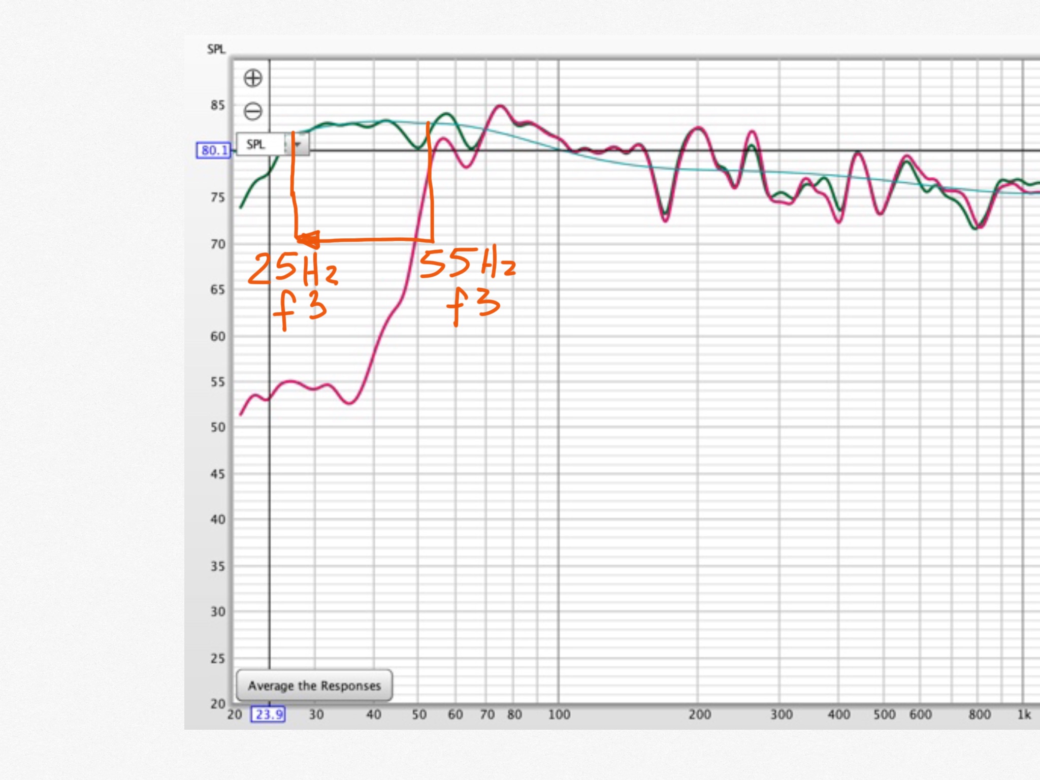

Czego ja tutaj nie calkiem rozumiem, to to, ze mimo uzycia calkiem znosnego subwoofera (ten Mivoc), przebieg pasma spada drastycznie/stromo juz ponizej 45Hz (gdyby zignorowac mody pomieszczenia wygladalo by to moze mniejwiecej tak.
Nawet niewielkie podlogowki schodza nizej.
Albo moj malutki kuchenny subwooferek napedzany Mivociem 80W -> 25Hz to zaden problem
Co tu jest grane
Czy mozesz zrobic dwa pomiary?
1. Sam subwoofer (bez monitorow), mikrofon ustawiony w miejscu odsluchu
2. sam subwoofer (bez monitorow), ale mikrofon ustawiony 1-2 cm od membrany subwoofera
A potem wyswietl je rownoczesnie na wykresie.
Najprawdopodobniej ten bliski pomiar musisz sciszyc/obnizyc, aby byly na podobnym poziomie

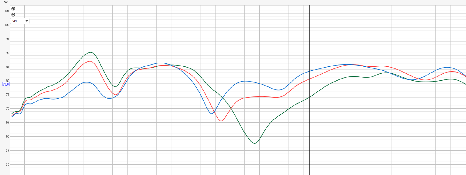

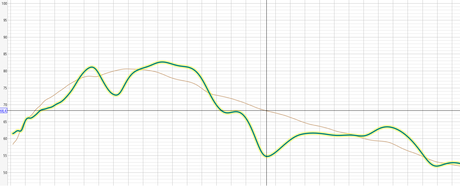

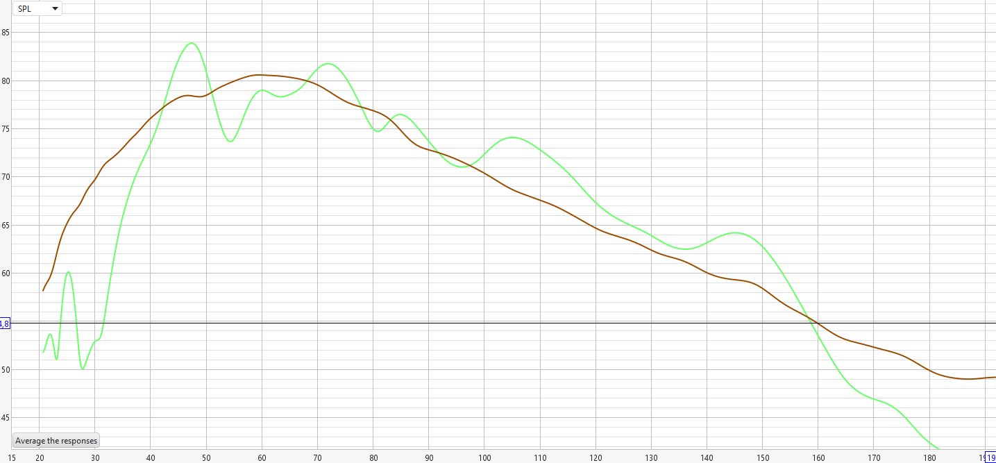

Podaje kolejne pomiary
rys. 1. Kolumny frontowe
rys.2. Subwoofer pomiędzy frontami zestawiony z pomiarem samego suba z 2cm
rys. 3. Subwoofer usytuowany za fotelem zestawiony z pomiarem samego suba z 2cm
rys. 4.  Subwoofer między frontami i wykresy różnego oddalenia miejsca odsłuchowego od tylnej ściany:
kolor zielony 70cm
kolor czerwony 100cm
kolor niebieski 140cm
Jak pokazujesz pomiary, nie obcinaj osi poziomej (nie widac skali czestotliwosci)
Przestaw skale z liniowej na logarytmiczna (liniowa jest nietypowa)
Spadek pasma subwoofera nastepuje jeszcze wczesniej niz myslalem (juz ponizej 60Hz), to jest raczej nietypowe strojenie.

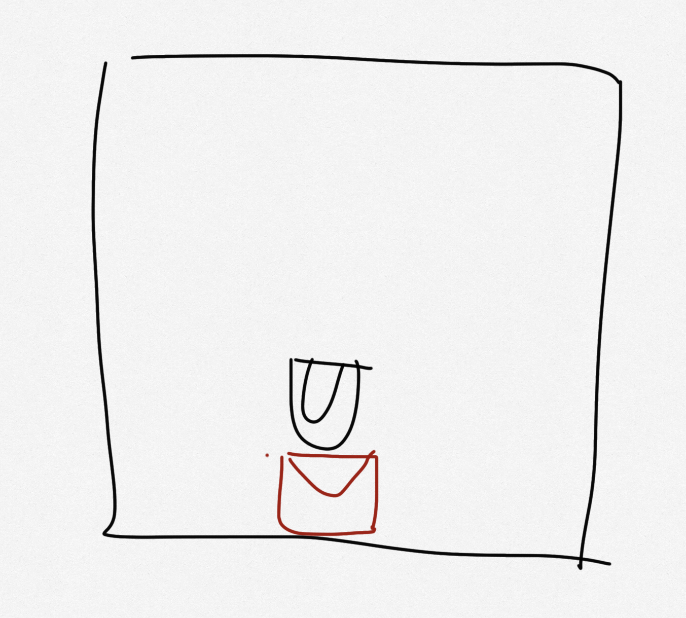

Poniżej załączam rzut pokoju
Głowa słuchacza 100-120cm od tylnej ściany, kolumny 90cm przednią ścianką od przedniej ściany.
Środek kolumny lewej 145cm od lewej ściany - brak możliwości przesuwu w lewo,  środek prawej 85cm - brak możliwości przesuwu w lewo.

Powiedz mi, przy jakim SPL patrzy się to realne zejście kolumny, aby mówić ta schodzi do tylu hz, a ta do tylu?
Sa rozne
f3 czyli tam gzie spadly o 3dB od sredniej
f6 czyli tam gdzie spadly o 6dB od sredniej
