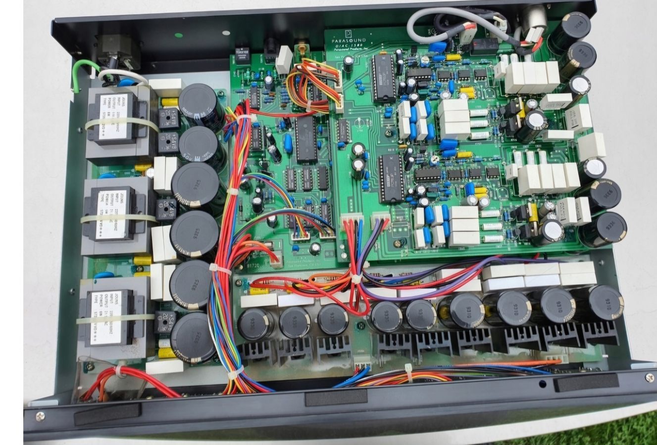

Ten wygląda jeszcze lepiej...Parasound DAC 1500.
Wygląda, ale czy gra lepiej?
