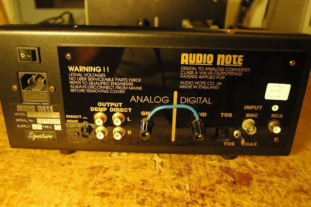

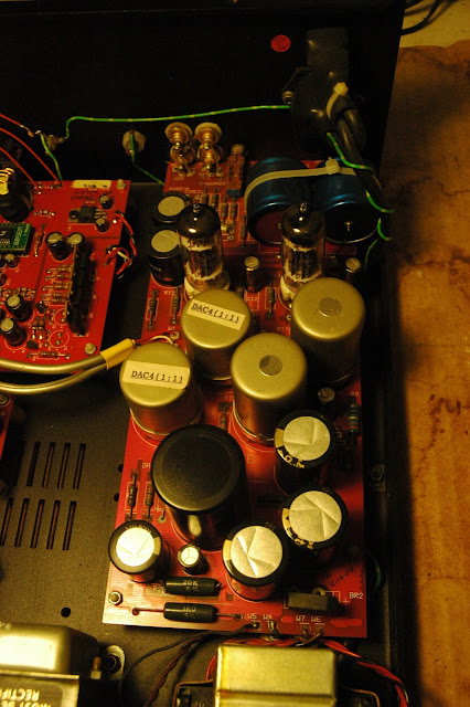

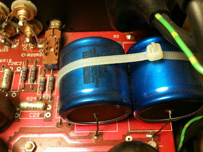

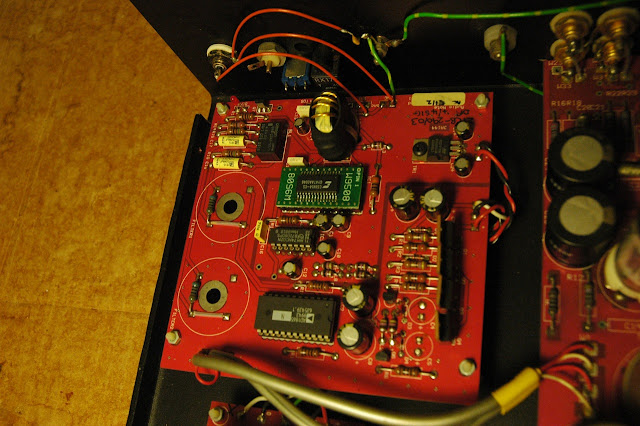

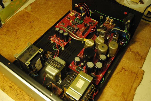

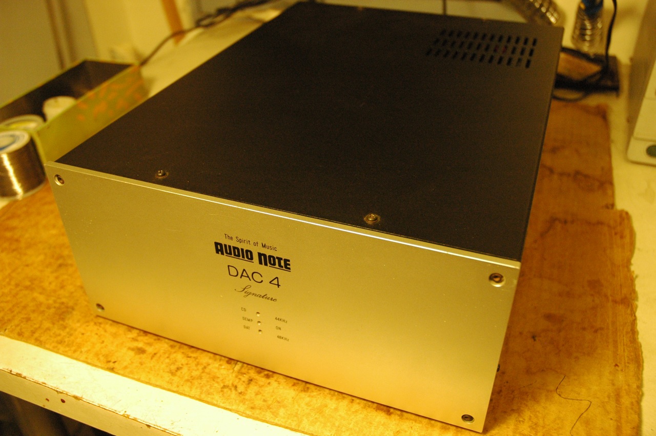

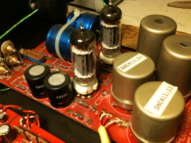

Audio Note DAC4 (PCM63), taki jak mój:
Audio Note DAC4 Signature (PCM63):

i w ciut innej wersji z dwoma większymi trafami sprzęgającymi ale ... z innymi kondami wyjściowymi i transformatorami sieciowymi takimi jak u mnie w wersji 4:
Mały autokomentarz do tej wersji DAC4 Signature. Ta druga wersja jest dziwna i moim zdaniem jest przerobiona z wersji DAC4.
Dlaczego? Ponieważ ma napis Signature z tyłu "doklejony" pod tabliczką znamionową. Po drugie nie ma wszystkich kondensatorów Black Gate. Po trzecie ma zasilanie, kondensatory sprzęgające i kondensatory wyjściowe jak w DAC4.
Pozdro
