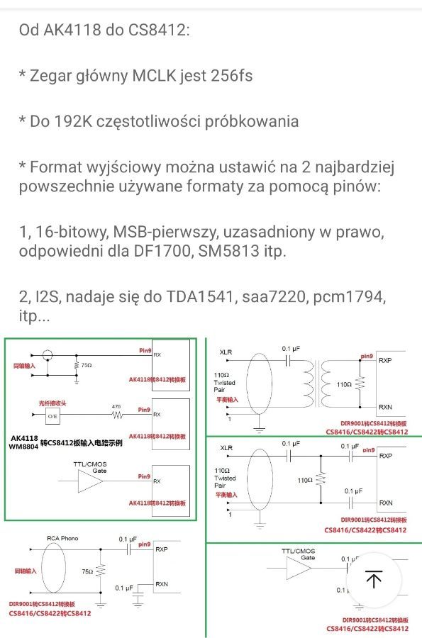

Miały dotrzeć po 21 lutego, a przyszły już dzisiaj. DF1704  i AK4118. VAT był opłacony, więc odpadły pierdy celne, przesyłka też w cenie.
W DF1704 oczywiście "pin" 2 ustawiony na OFF, czyli chyba 8x oversampling. Czym przestawiałeś te "piny" ? Wyglądają jak zafoliowane z dziurkami w pozycji 1 i 4 czyli tymi przestawionym na ON. Tak jakby były foliowane wszystkie 5 pinów w pozycji OFF i później igiełką lub czymś innym przestawione na ON.
W weekend na spokojnie zrobię podmianę w moim Parasound DAC 1500 i wsłucham się w zmiany.  Teraz DAC przyjmuje max  24bit /48khz.

Mam tylko wątpliwość jak powinna być ustawiona u mnie zworka I2S / 16  w AK4118? Widzę,  że u ciebie jest w pozycji I2S chyba. W opisie do AK4118  u chińczyka od, którego go kupiłem jest takie info. U mnie AK4118 zastępuje CS8412-CP, czyli tak jakby zworka miała być na 16 a nie na I2S ? Czyli odwrotnie niż u Ciebie ?
Ja bym ustawił u Ciebie na i2s, AK4118 przyjmuje 24/192, więc ustawienie na 16bit jest bez sensu i na początek zostawił na 8x os
No właśnie o tym pisałem że przestawienie zworek nie jest takie proste, a więc robiłem to pod powiększeniem, przestawiłem mikro śrubokrętem, też mam je pod taką ala folią gumową
Teraz DAC przyjmuje 24bit, ale podobno PCM63P obsługuje max 20bit (?) Czyli w DF1704 zostawię na 20bit , nie będę przestawiał na 24. Może dzisiaj spróbuję.
PCM63 obsługuje 20bit dlatego zworka 4 jest na off czyli 20bit, zworka 1 ma być na on czyli i2s
Najlepiej to sam musisz dojść co i jak gra najlepiej w Parasound, moje ustawienia są pod DAC 4XPCM63
Zaloguj się, aby zobaczyć treść (możliwe logowanie za pomocą ) Edytowane przez RCD

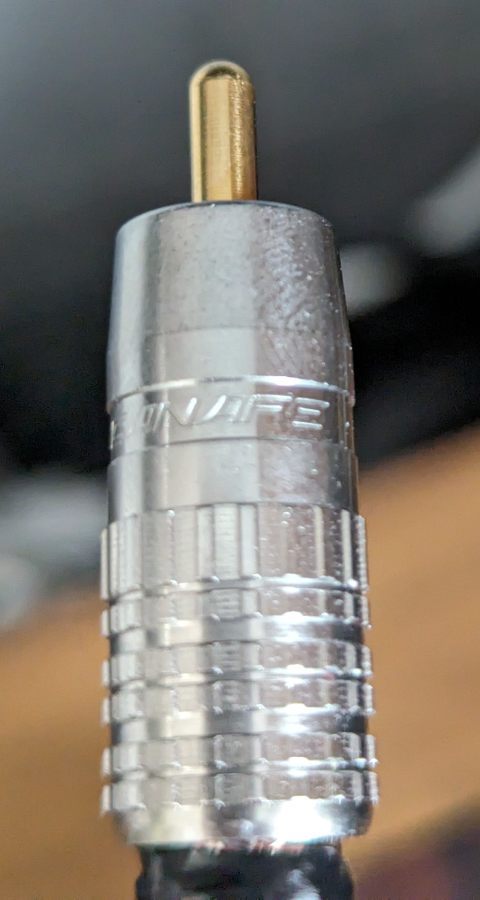

Jak już tak lecimy po taniości w hi-end to sprzedam wam jeszcze jeden hit, przynajmniej u mnie się sprawdził, mianowicie kabelek coaxaial Canare na wtykach 75ohm Canare, u mnie z drugiej strony BNC Neutrik, idealny do DAC PCM63
Miałem kilka drogich kabli cyfrowych, Stereovox XV ultra, Harmonix 102, jakieś VdH, czy Audioquest, cytując klasyka "w ślepym teście" wybrałbym Canare
Z bardzo dobrych cyfrówek jest jeszcze Mogami 3173
8 godzin temu, Marek.S napisał:
Albo klasyk, Apogee Wyde Eye, starsze bardziej różowe, nowszy bardziej wpada we fiolet.
Czytałem o nim dużo dobrego, niestety nie słuchałem w PL niedostępne
