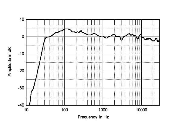

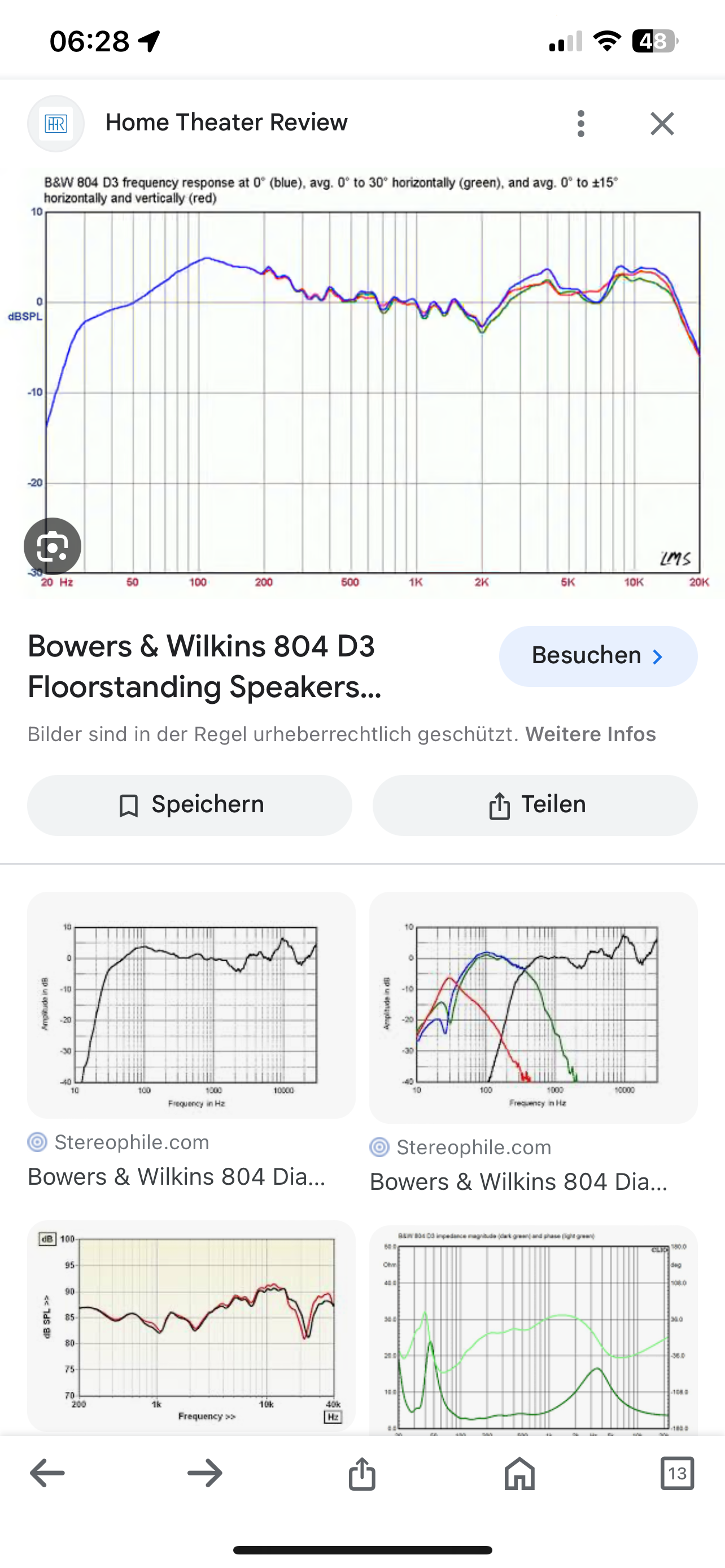

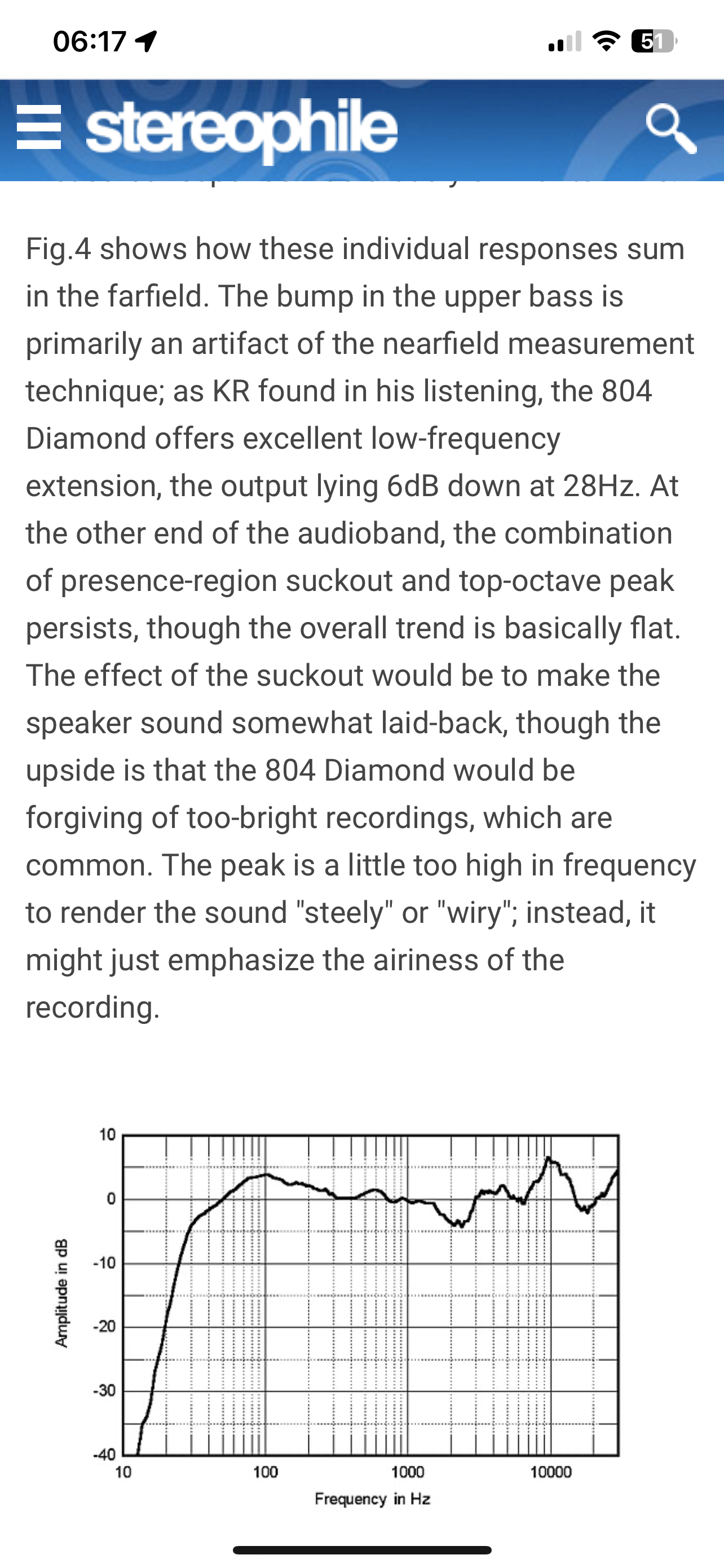

B&w 804
Niewiele z plaskoscia ma wspolnego ten wykres.

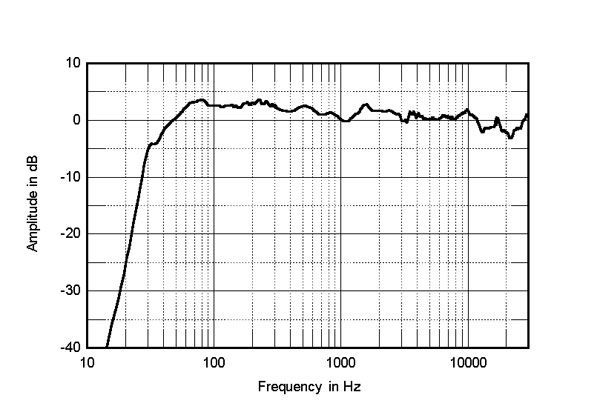

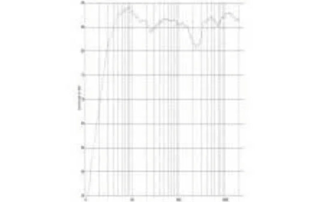

A tutaj B&W 803
No bardzo plasko 😁
Tutaj nie mowimy juz o +/- 3dB tylko prawie +/- 10dB.
Jak widac B&W brzmia fajnie a jednak wykres z pomiarow mowi ze nie powinne.
Wklej jeszce raz, ale orginał a nie miniaturkę, i się jeszcze raz przyglądnij.
...brzmia fajnie a jednak wykres z pomiarow mowi ze nie powinne.
Wykres nie jest w stanie tego powiedzieć.
Edytowane przez szymon1977
Ale po co?
1 minutę temu, BlueDot napisał:
Ale po co?
Może tym raz dostrzeżesz swój błąd, a nikt nie będzie musiał domyślać się liczb z rozmazanych plamek.

Widac ze miedzy 80Hz a 2.5kHz jest jakies 9dB roznicy.
Teraz, szymon1977 napisał:
Może tym raz dostrzeżesz swój błąd.
Ale gszie on jest?
Nawet miedzy 80Hz a 200Hz jest 5dB roznicy. Widac to wyraznie bez powiekszania.
Mowie o wykresie B&W 803.

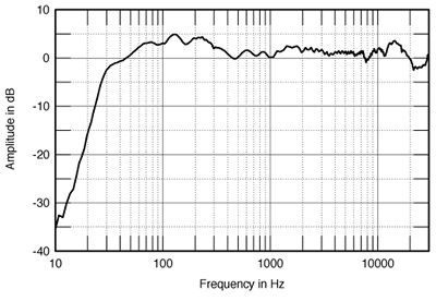

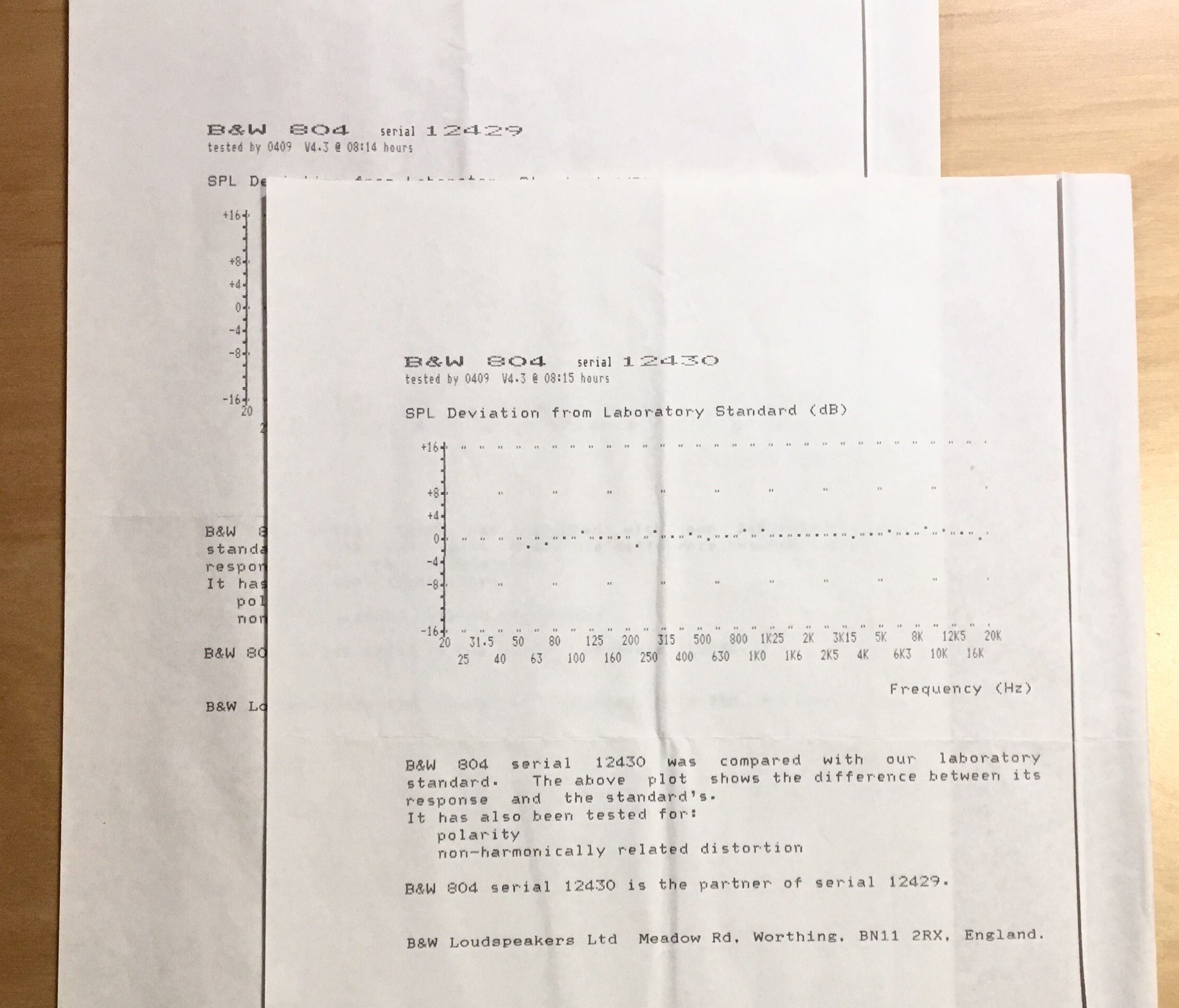

B&w 804
Tak wygladaja pomiary moich dwoch sparowanych egzemplarzy dostarczone przy zakupie przez producenta
Pokaz mi innego powaznego producenta, ktory to robi
A tak mierzone u mnie w pomieszczeniu w miejscu odsluchu, (czerwone), lacznie z modami pomieszczenia (29Hz, 45Hz, 160Hz)

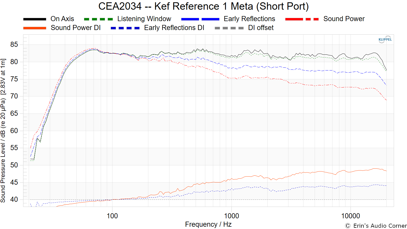

Kef r500

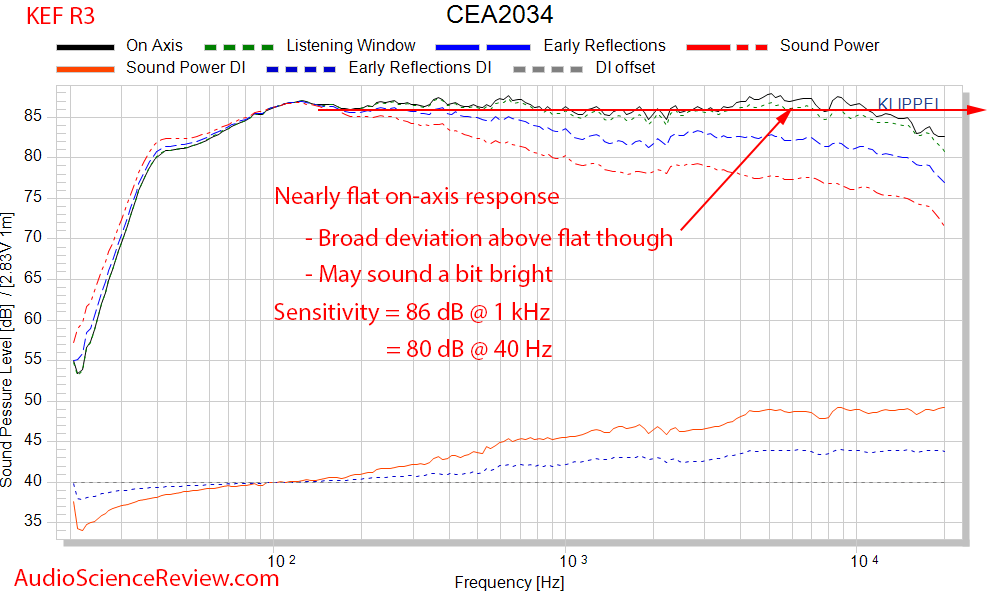

Ja znam takie, różnych modeli, od R700 do Blade Two Meta.
KEF R3 Three-way stand mount Speaker CES-2034 Spinorama Audio Measurements.png
Ogólnie KEF raczej nie ma się czego wstydzić.

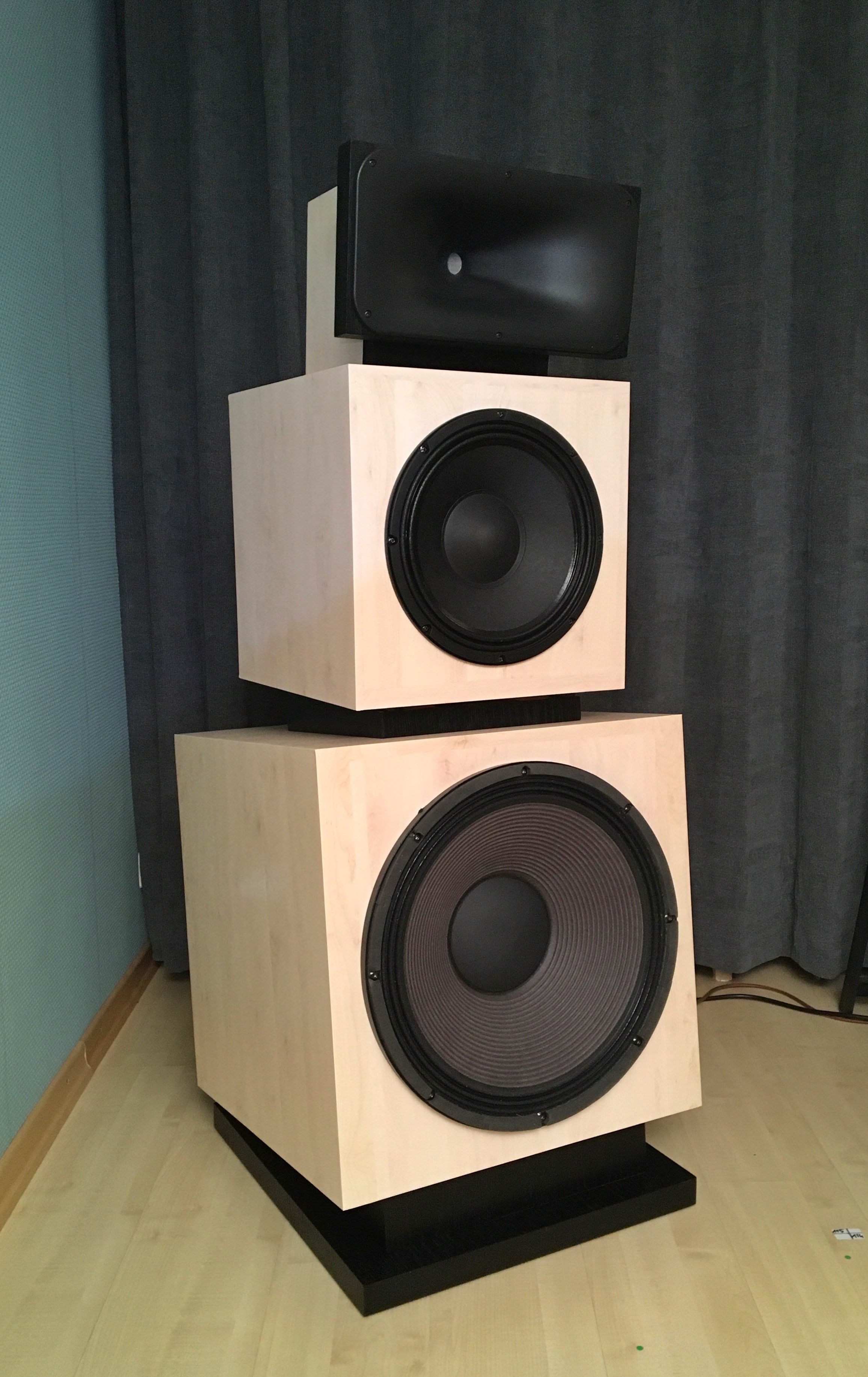

Ktoś tu kolejne brednie przytacza, jakoby kilka małych przetworników mogło zagrać tak samo jak jeden duży.
To jakby samochód terenowy z dużymi kapciami mógł tak samo łatwo pokonywać trudny teren na większej ilości kółek od skutera.
Pewnie 10 trąbek też może zastąpić jedną tubę w orkiestrze dętej.
To, że producenci potrafią przy pomocy dobrych mniejszych przetworników zbudować wąski słupek, który gra bardzo dobrze już od niskich częstotliwości, nie oznacza że potrafi swobodnie odtworzyć niski bas tak jak przetwornik o dużej powierzchni.
Tak wygladaja te brednie
Czy ty miales juz kiedykolwiek mikrofon w rece, czy tylko tak sobie zmyslasz?
Juz lepiej pozostan przy „kapciach“. Moze o nich masz wiecej pojecia
Ale mozesz tez zlapac za mikrofon i samemu sprawdzic, to pokapujesz o co chodzi i jak to dziala.
