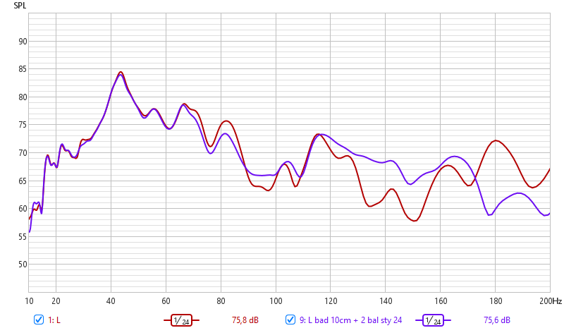

BTW: mod na szerokości ~43hz, którego węzeł wypada idealnie w miejscu odsłuchu i robi totalną wyrwę 30-60hz.. masz jakiś pomysł ? sugestie ..
Zaloguj się, aby zobaczyć treść (możliwe logowanie za pomocą ) Edytowane przez fetek
Totalnie proste, SBA na froncie i warstwa welny na tylnej scianie grubosci 0,6m

Niestety to problemy i „akustyczne“ rozwiazania, ktore w praktyce w „fomowych“ warunkach nie nadaja sie do uzytku.
Dlatego od razu podarowalem sobie dla tych zakresow wszelkie absorbery, pulapki i od razu zaczalem bawic sie w DBA (stad da duza ilosc kanalow).
I w zaleznosci od aktualnej konfiguracji (a ta sie zmienia co pare miesiecy), funkcjonuje to stosunkowo dobrze. Tutaj tylko przyklad (mam identyczny problem, dziura 30-70Hz)
Mozna tez jeszcze glebiej siegnac do skrzynki z narzedziami DSP i uzyc dodatkowych kompleksowych filtrow, ale to juz duzo „roboty“ i trzeba miec odpowiednio wyposazona skrzynke

zgadzam się w 100%, w dodatku wełna czy BAD'y potrafią wygenerować sporo dziur w dolnym paśmie praktycznie nie ruszając problematycznych częstotliwości. Pytanie czy DBA zadziała na mod szerokości ? bo z długością domyślam się z nie ma problemu.

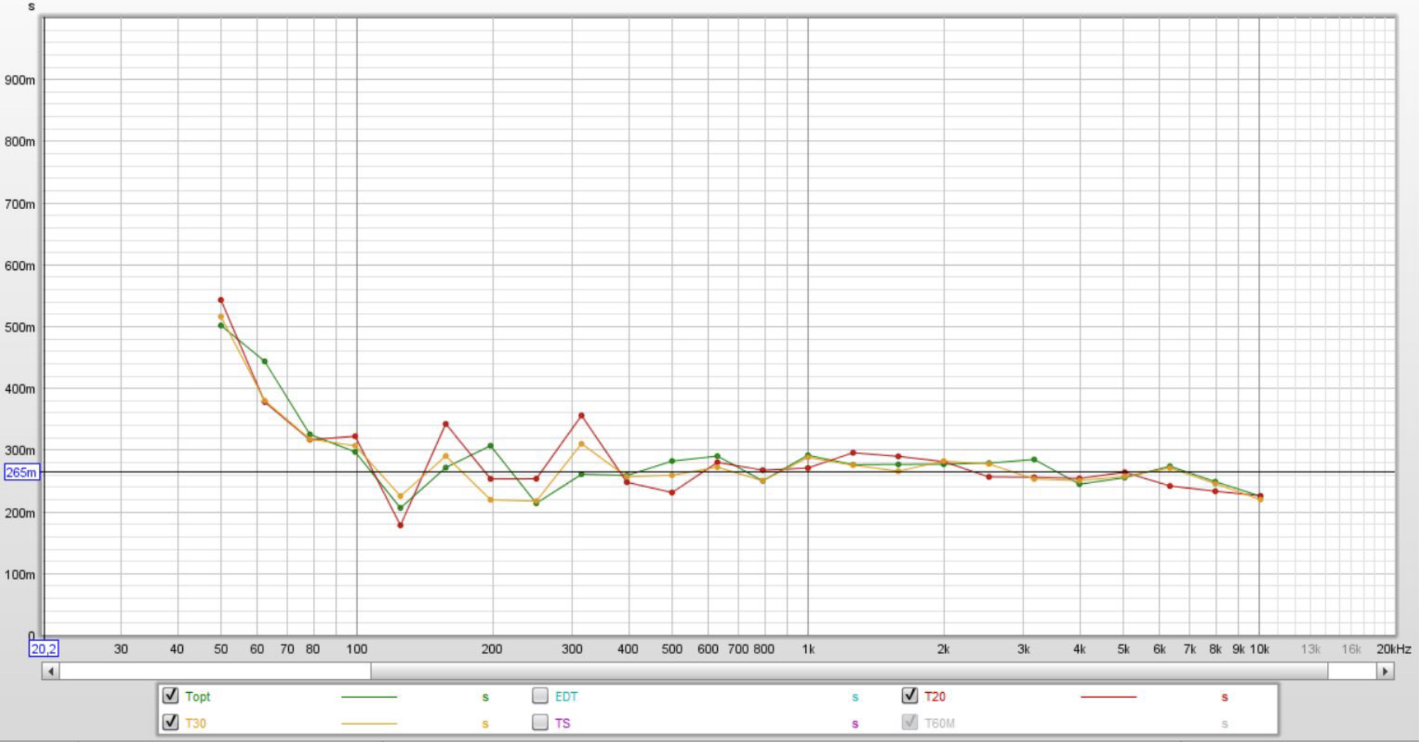

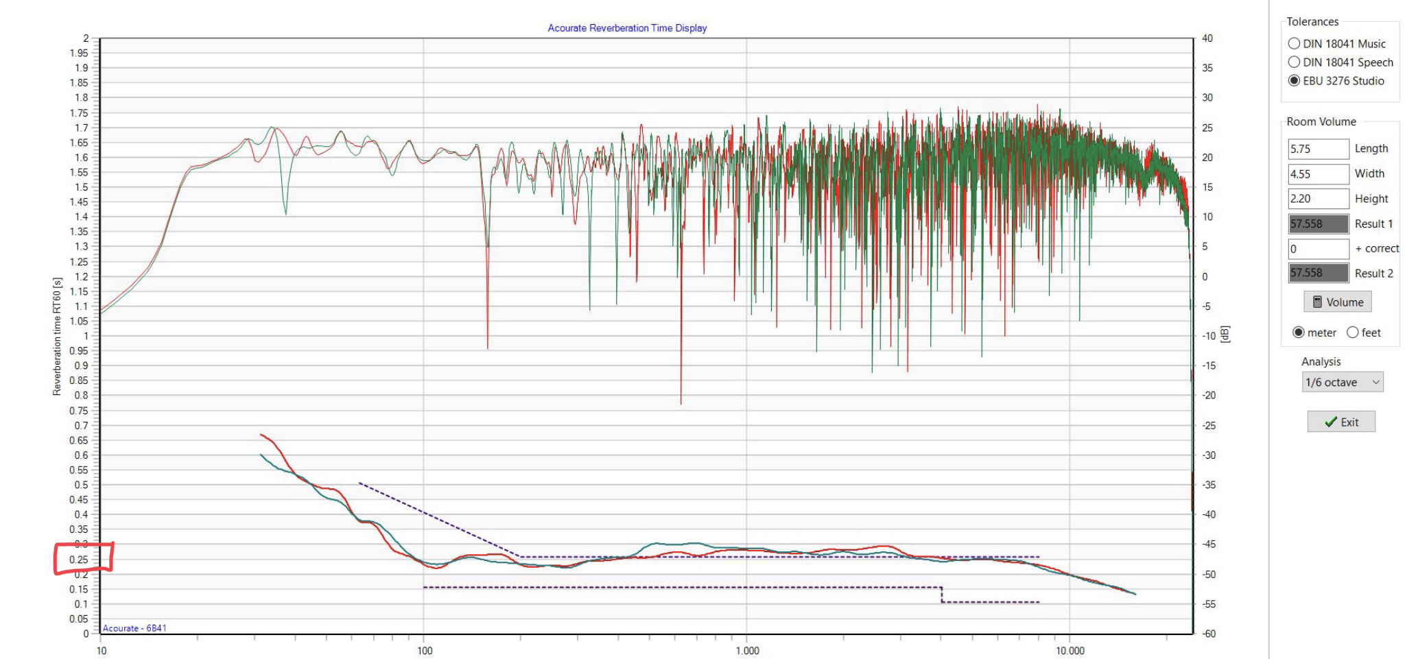

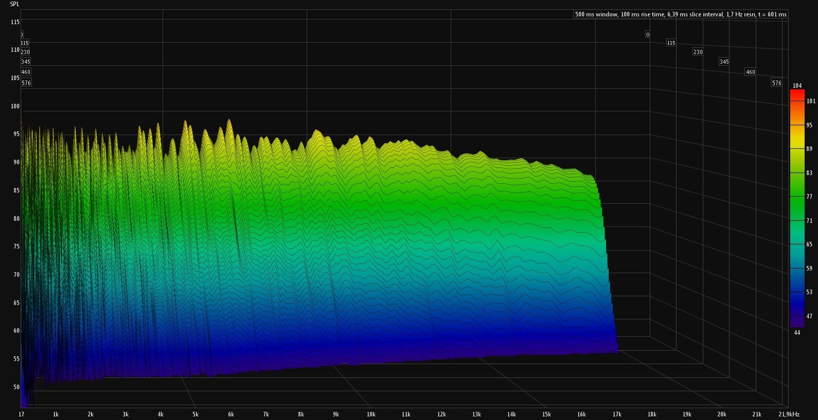

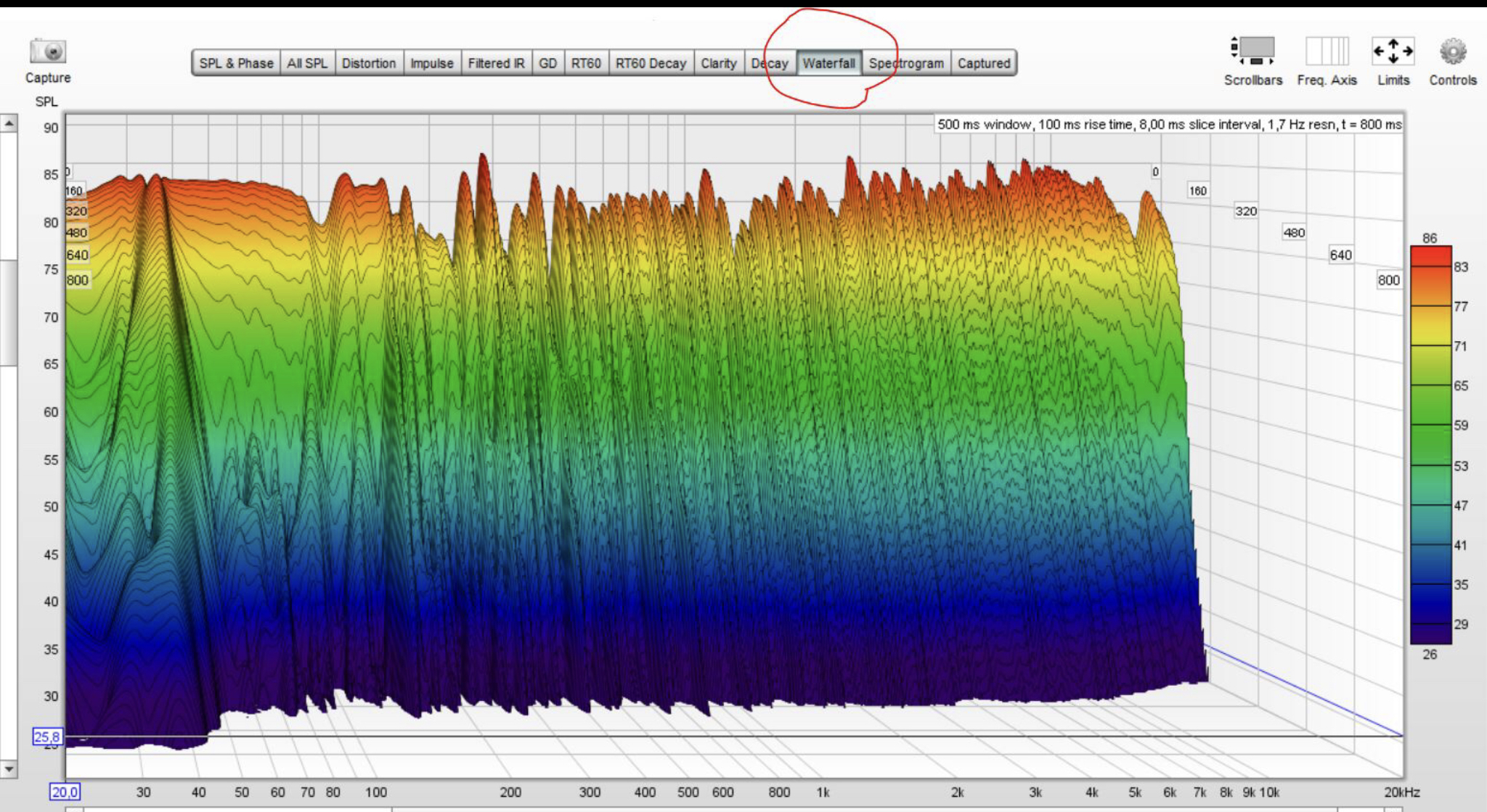

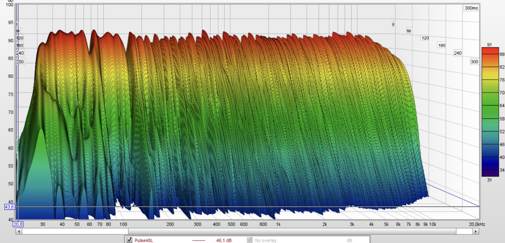

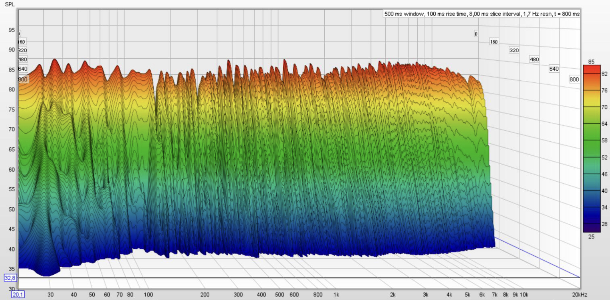

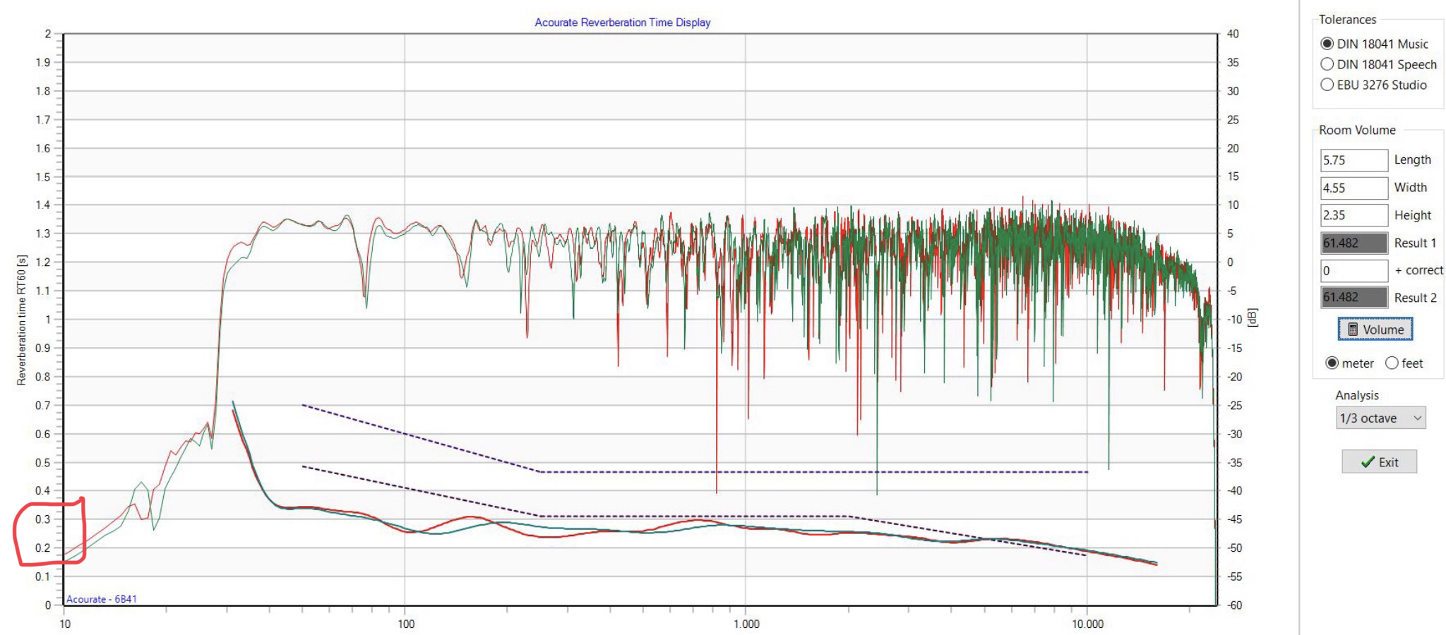

BTW: pokażesz swój RT60 ?

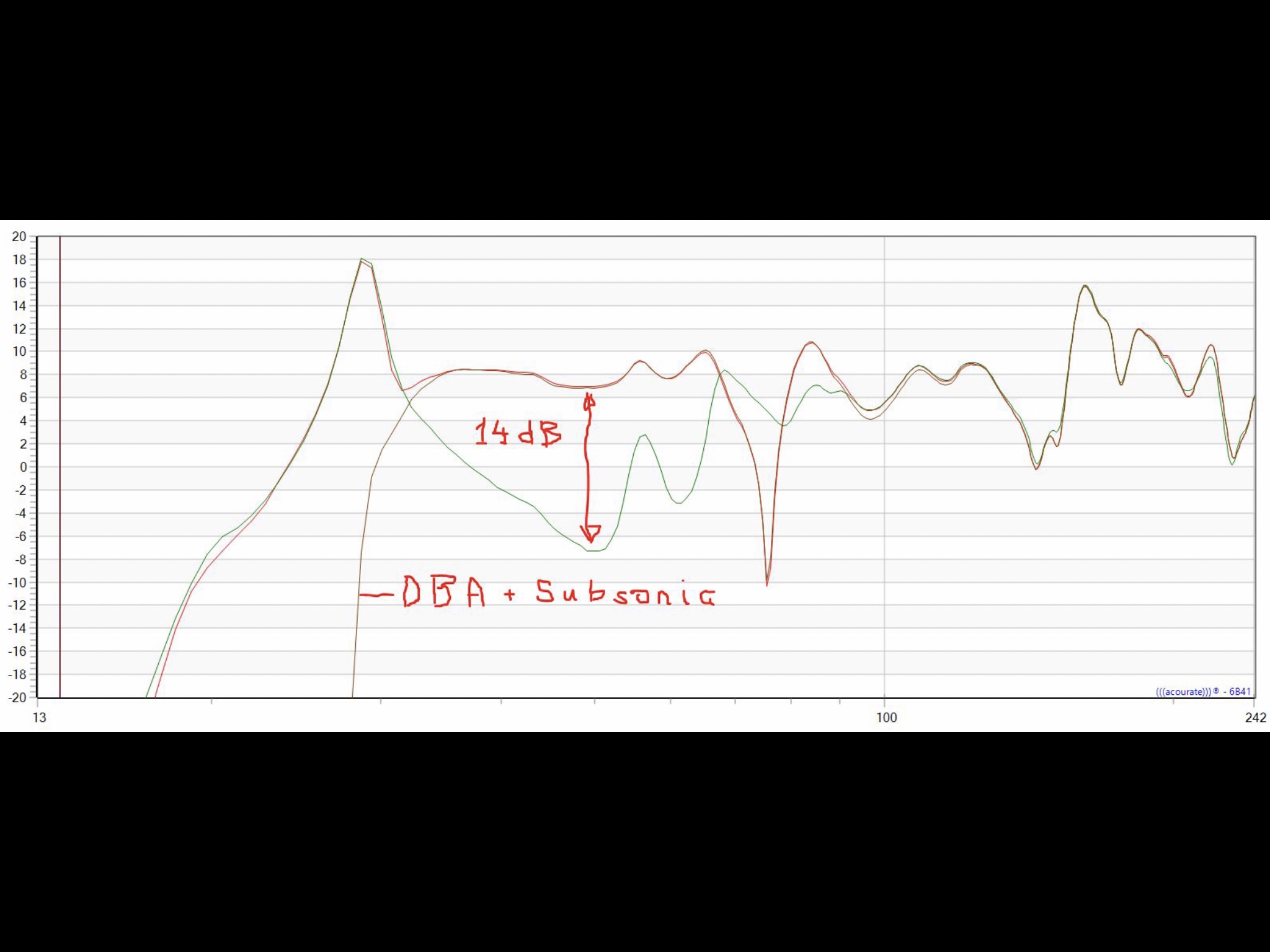

Bez DSP w aktywnym systemie nic nie leci i nic nie funkcjonuje (wszystkie zwrotnice leca przez DSP)
Tutaj czasy poglosu (to te dolne linie dla lewego i prawego kanalu w porownaniu z zalecanym „korytarzem“ dla normy studyjnej.
Powyzej 100Hz przewaznie te same, a ponizej zmieniaja sie w zaleznosci od aktualnego setupu i typu zestawow (OZ, OB,… konfiguracji DBA,…)
A tak to wyglada w REW
To czy DBA zadziala na mody poprzeczne i gdzie jest jego czestotliwosc graniczna, zalezy podobno od matrycy, czyli ilosci uzytch przetwornikow.
Moja matryca to 2x2 (2 na przodzie, dwa na tyle).
Gdybym zaczynal jeszcze raz od zera, to uzyl bym mniejsze przetworniki (12“ albo 15“ w bardzo plaskich obudowach), ale za to 2x4
sorki ale pomiary testowe ograniczam do samego dołu. Można powiedzieć że to jest moja baza i na tym będę pracował. Obecnie szukam miejsca na wełnę tak by ograniczyć pogłos i nie narobić dziur w powyższym zakresie. Ogólnie koncepcji jeszcze nie mam.
Niestety to lepsza kolumna bez drzwi i okien...
Nie rozumiem, dlaczego ograniczasz zakres tylko do dolnego pasma. Wazny jest zrownowazony przebieg w calym zakresie 63-8.000Hz
Nie nadarmo Acourate, REW,… mierzy i pokazuje caly ten zakres (jeszcze raz powtorka)

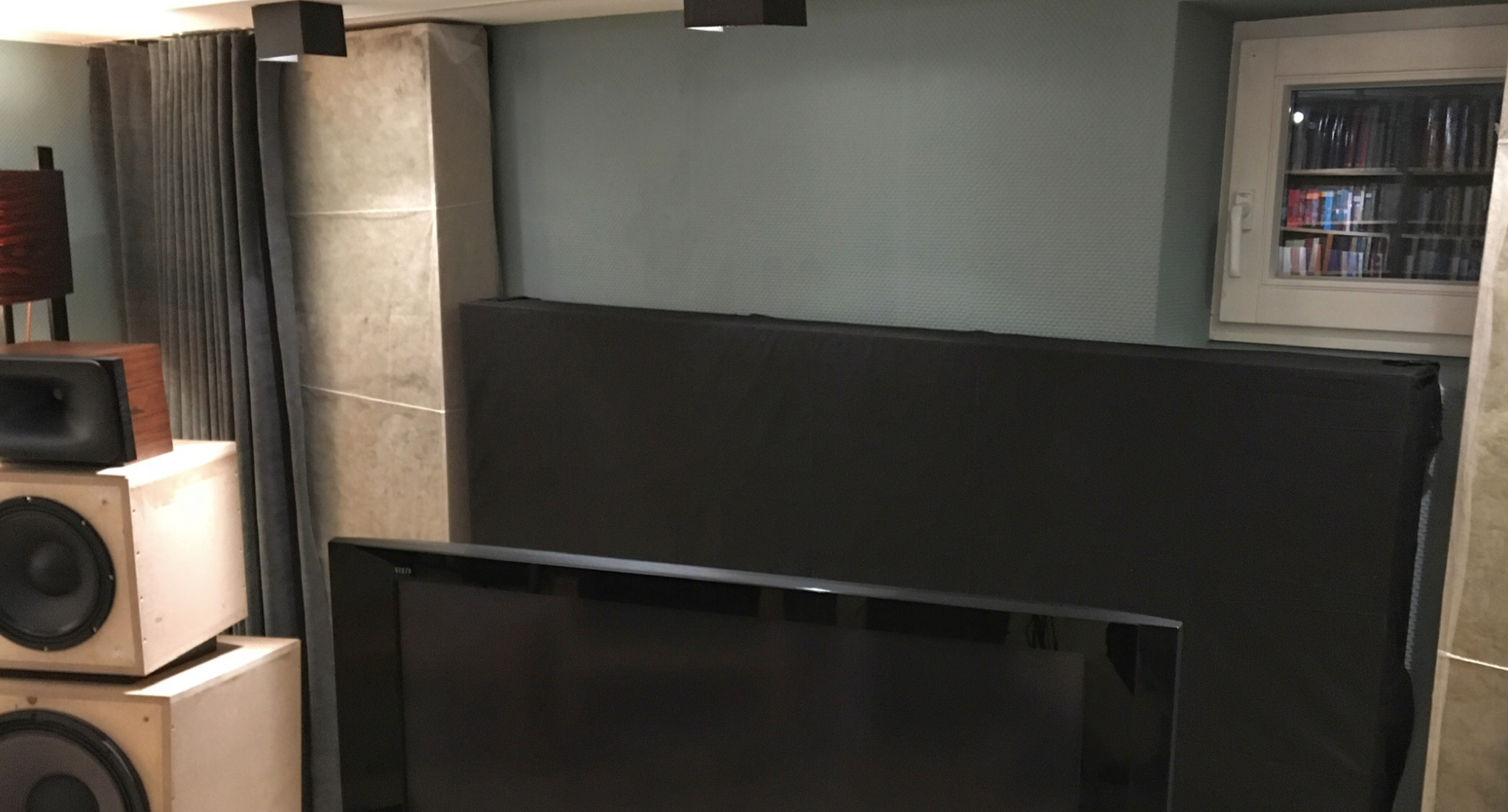

Z tym miejscem na welne nie ma co kombinowac. Przeciez jest taka prosta koncepcja LEDE (live end, dead end), czyli przod martwy (absorbujacy) a tyl zywotny, (rozpraszajacy)
I dokladnie tak jest zorganizowane moj betonowy bunkier w piwnicy.
Cala przednia sciana jest pokryta welna (schowana za kotara), a cala tylna sciana to regal pelen ksiazek, dzialajacych jak quasi-dyfuzor
Jak chcesz kontrolowac dziury w powyzszym zakresie, jesli mierzysz tylko dolny. To jest bez sensu
BTW.
Ja bym dopasowal zakres pomiaru.
Po co pokazywac pusty zakres do 130db, a na dole brakuja ci obciete detale

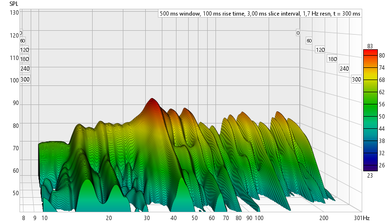

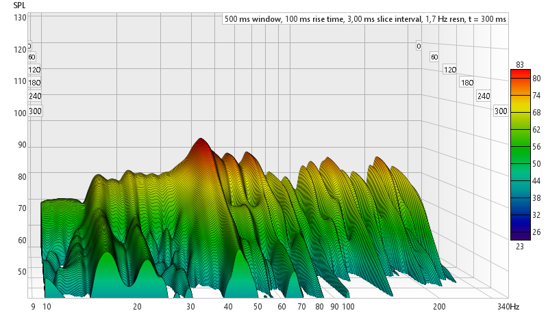

mierzę więcej więc zmiany wyżej podglądam, mam 3 wersje mobilnych ustrojów i badam ich wpływ w rożnych miejscach i konfiguracjach. Teraz muszę dorobić kolejne mniejsze, obecnie skupiam się na jednej ścianie.
Ogólnie dól zaczyna coś sobą reprezentować ale powyżej ~180 się sypie więc teraz z tym będę kombinował. No i RT60 nie spada.. 🥴

Ile procent powierzchni maja te ustrojstwa?
Ja tez mam okno, ale jakos sobie poradzilem
Twoje wyrywkowe pomiary to dla mnie katastrofa bez skladu i ladu. Nie mozesz raz zrobic calosciowego pomiaru 20-20.000Hz
1. lewy kanal
2. prawy kanal
3. Suma lewy+prawy
A potem je rownoczesnie wyswietlic (20-20.000) jako all SPL i pojedynczo jako RT60 (tez 20-20.000)
To wtedy wiadomo co jest grane
Wszystkie akustyczne ustroje dzialaja/sa koncypowane na czestotliwosci powyzej 100Hz
Ponizej 100Hz „kopie sie“ za pomoca DBA/DSP

Co to sa za mobilne ustrojstwa? Jak cos takiego czytam, to mysle/kojaze to z jakimis „panelikami“ 1x1m, ktorych powierzchnia jest mikroskopowa w stosunku do powierzchni scian i sufitu pomiezczenia.
2x superchunk o łącznej wysokości 240, dłuższy bok ~100 w modułach, wełna 60x180x20, 60x180x10 kilka sztuk BAD 60x180, 180x180 w cm. Po prostu wykorzystuje to co miałem
Nie mam koncepcji pomieszczenia dlatego badam wpływ różnych konfiguracji. Testuje zasłanianie wełny bo sama w sobie działa mizernie i więcej z tym problemów niż pożytku.
trudno to nazwać oknem, tak samo jak zastawienie go wełną rozwiązaniem.
nie mam na PC, po za tym nie wiem co Ty chcesz porównywać przy niesymetrycznym ustawaniu i pustym pomieszczeniu. Po raz któryś powtarzam, to są testy wpływu ustrojów nie żadna adaptacja.

19 godzin temu, xajas napisał:
Testujesz dzialanie welny, a pokazujesz jakies wyrywki pomiarow basu. Po co?
To jest bez sensu. Poddaje sie
tia... a od ilu lat według tego forum panaceum na problemy z basem jest wełna ? To może inaczej.. jak chcesz poprawić bas jak nie wełną i RH ?
Na tym forum znajduje wiele cudownych panaceum jak sieciowki, liniowe zasilacze i highendowskie routery
Przeciez juz pisalem
Wszystko powyzej 80-100Hz obrabiamm welna, a ponizej 80-100Hz to DBA + DSP, bo grubosc welny efektywna w tym zakresie jest dla mnie nie do zaakceptowania, a rezonatory za malo efektywne.
Cześć,
Jako że zauważyłem nową wersję REW to zrobiłem sobie pomiary:
Pomarańczowy L+R
Zielony L
Niebieski R
I waterfall:
Wygładzanie 1/6...
Zaloguj się, aby zobaczyć treść (możliwe logowanie za pomocą ) Edytowane przez Ajothe
Wyglada „kulturalnie“ ale najpierw zmien zakres osi SPL na sensowne wartosci, bo 160dB nikogo nie interesuje i przy takiej skali wszystko wyglada gladko
