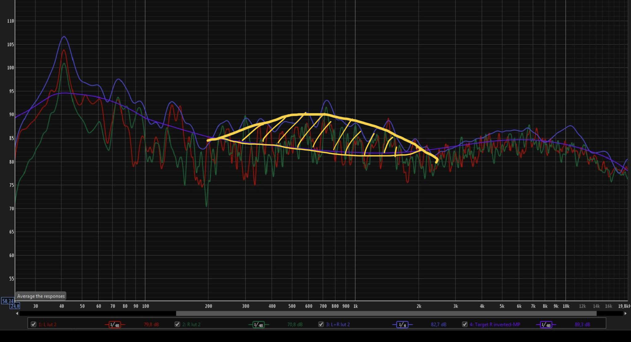

Wrzucam mniej wygładzone i w powiększeniu razem z target curve.
Trochę się pobawiłem w tworzenie convolution filter i na początku fajnie to grało, ale jak zwykle na końcu wracając do ustawień domyślnych stwierdziłem, że te filtry to jednak zabierają jakieś życie i coś fajnego...
Korekcję "pod target curve" ograniczył bym do 140-180Hz, decyzja do ilu po odsłuchu. Piki ok 730Hz i 1500Hz jedynie ewentualnie ręcznie w rePhase. Jak finalnie wyjdzie na ucho za mało basu to do 100Hz ręcznie szerokimi filtrami dodatkowo wg upodobań, albo przemodelować krzywą w tym zakresie.
A tak oszczędnościowo to może zacząć tylko od ręcznego ubicia tego moda ok. 42Hz i korekcji powyższym pików i może okazać się, że będzie ok.

Tak na szybko uczyniłem wpisując wartości do PEQ i to daje znacznie lepszy efekt jak całościowe potraktowanie pasm convolutionem.
Moim zdaniem w powyzszych wypowiedziach jest kilka nieporozumien.
1. to ze koryguje przebieg za pomoca filtrow impulsowych WAV (convolution), nie znaczy ze musze korygowac cale pasmo. Filtry WAV tez moge zaaplikowac na wybrane, ograniczone zakresy
Ponizej przyklad: korekcja tylko ponizej 400Hz (linie niebieskie to filtry)
Dlatego nie porownuj ograniczonych PEQ z calosciowym filtrem WAV
2. nawet jesli uzyjesz tego samego programu DSP, i ograniczysz korekcje do tego samego zakresu, kazdy typ filtrow bedzie brzmial inaczej. Dobry test/przyklad to uzycie np. programu Equalizer APO. Akceptuje parametryczne EQ, graficzne EQ i filtry WAV. Wygeneruj te trzy rozne typy i porownaj brzmienie.
3. Nawet jesli uzyjesz tego samego typu filtra (np. WAV) i korygujesz te same zakresy, brzmienie moze byc rozne, w zaleznosci od uzytego convolvera (np. w Roon, JRiver, bruteFIR,…)
4. Decyzje o tym ktory zakres korygowac uzaleznial bym nie tylko od tego, gdzie wystepuja ekstremalne peaki, ale takze od dwoch (moim zdaniem/na moj smak waznych) dalszych aspektow
a) przebieg charakterystyki (tonalnosc)
b) zbieznosci kanalow L/R (precyzja sceny stereo)
Przyklady (swiadomie troche przerysowany/przesadzony)

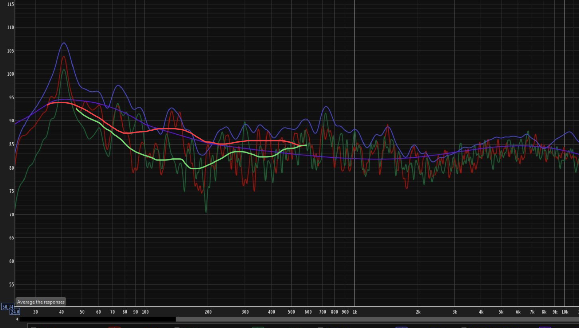

Jesli nie lubie podbitego gornego basu i dolnej srednicy (dla mnie zbyt agresywne, natarczywe brzmienie), a akurat ten zakres jest szczegolnie uwypuklony, to wyprobowal bym odpowiednia korekcje (szerokopasmowy PEQ z bardzo niskim Q?)
Jesli widze, ze kanaly L i R w zakresie czestotliwosci, ktory dobrze lokalizujemy (powiedzmy 100-2.000Hz odbiegaja znacznie od siebie („rozjezdzaja sie“) powodujac rozmycie sceny, to zastanowil bym sie czy ich nie wyrownac. Czasami efekt stereo i precyzja sceny jest po takiej korekcji jest piorunujaca
Aby to lepiej obserwowac/porownywac, uzyl bym roznych stopni wygladzenia (takze 1/3 albo nawet 1/2)
Pokaz powyzsze pomiary (tylko L i R bez sumy, ale 1/2 albo 1/3). Powyzej 500Hz zbieznosc wyglada OK, ale ponizej juz troche mniej.

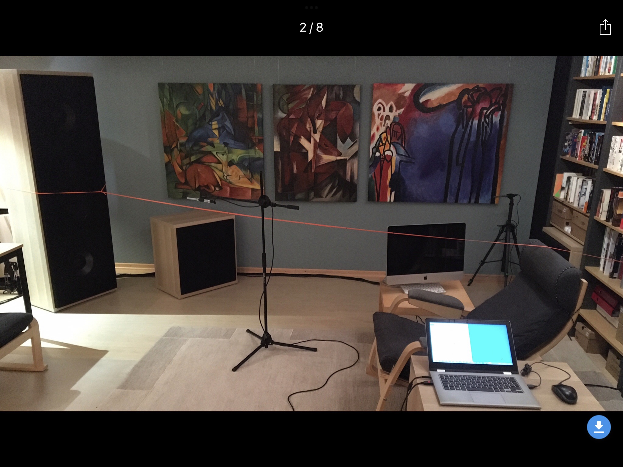

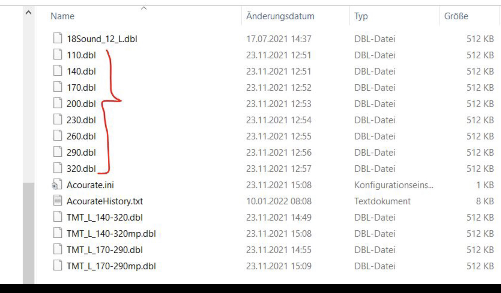

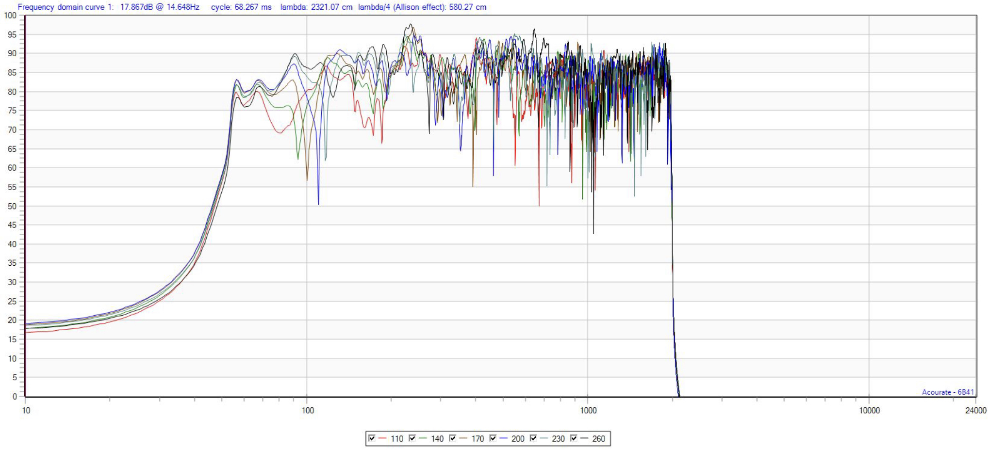

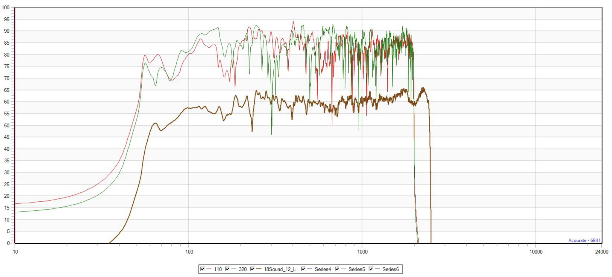

Wlasnie potknalem sie o te pomiary, ktore wtedy robilem. Widac ze przesuwalem mikrofon wzdluz osi co 30cm i zrobilem 8 pomiarow
A tutaj usredniony wynik (dzwiek bezposredni) brazowy
Widac wyraznie, ze roznia sie od pojedynczych pomiarow tylko z jednego miejsca (odsluchu)
