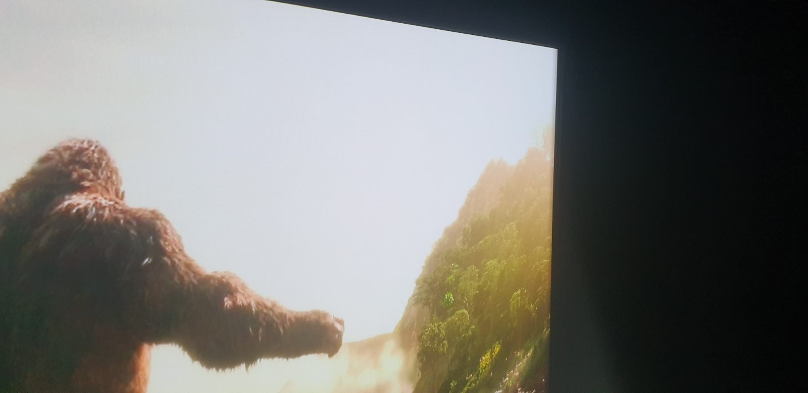

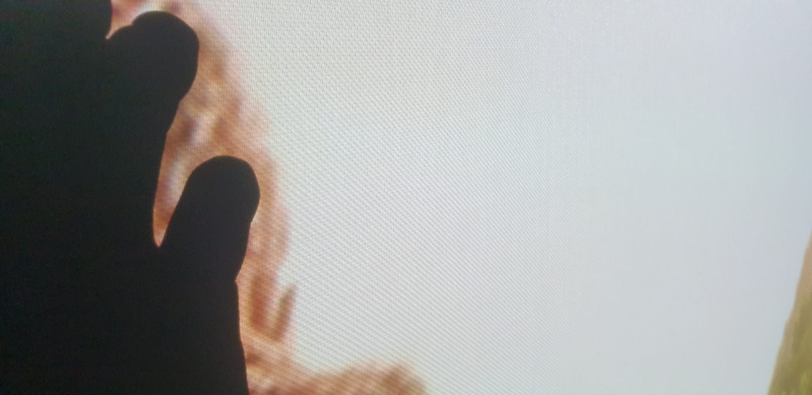

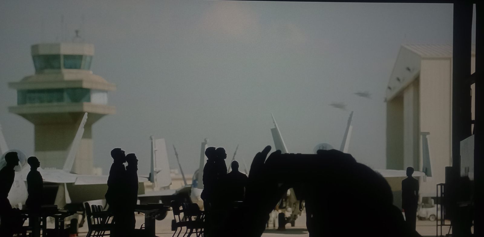

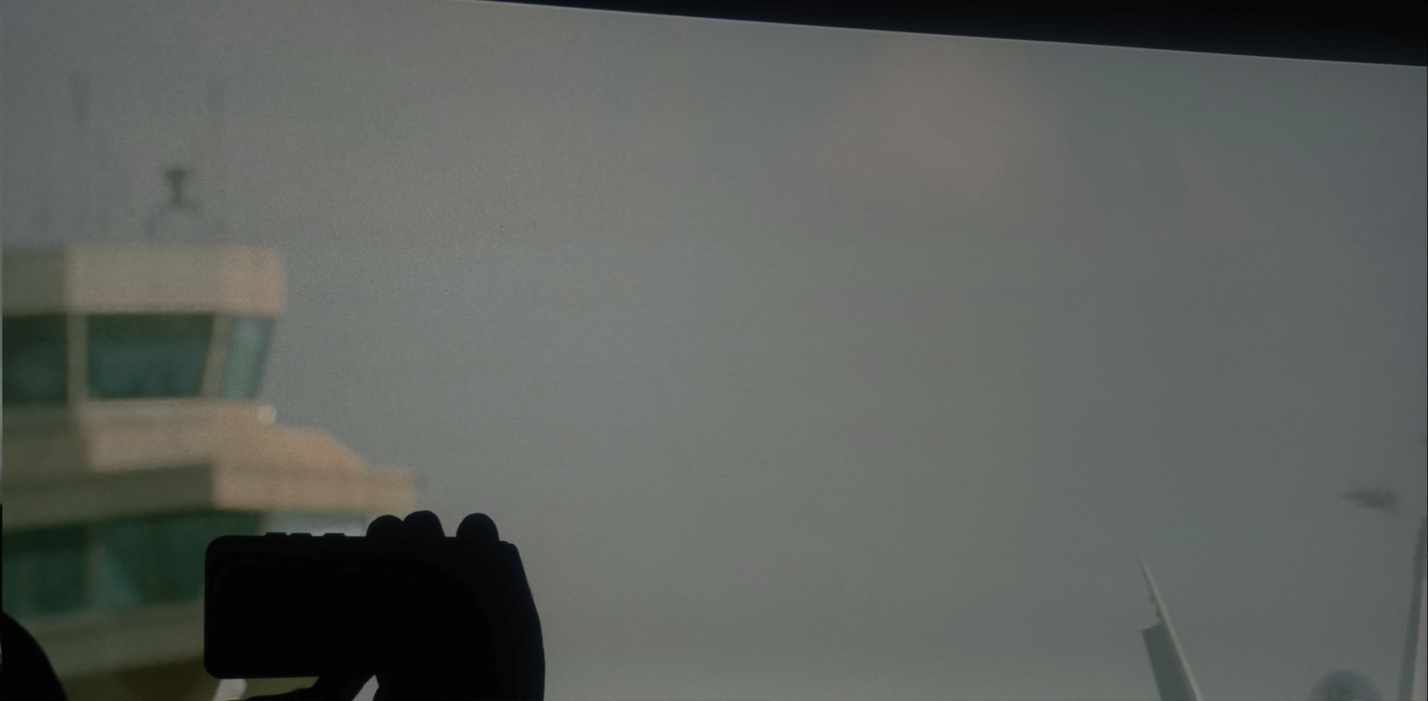

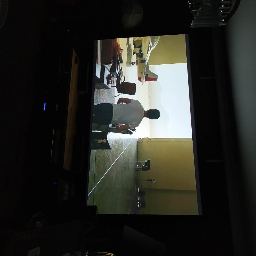

Nie wiem czy na zdjęciach zauważycie o co dokładnie mi chodzi.
To wyglada to jakby ekran się lekko błyszczał i przez to widać taki efekt na jasnych scenach.
Jak dla mnie to na bank wina ekranu 😉 Swojego Seymoura sprowadzałeś czy u jakiegoś krajowego dystrybutora kupowałeś. Tyle że cena pewnie zaporowa 🙂
Ja zrobiłem teraz tak na szybko ekran 113 " z płyty HDF 3mm  , biała plecówka plus dwie czarne  listwy 10 cm , robiące za border . Jako tako się spisuje na weekendowe oglądanie .
Ale zamówiłem już spienione PCV , jest sztywniejsze i chyba pomaluje takim mixem
Co prawda na twoich zdjęciach nie da się tego wychwycić, ale po twoim opisie podejrzewam równierz że to wina ekranu.Jego struktury i powłoki.
Często  to srebrzenie i tak zwany  HOT SPOT przypisywany był ekranom zwiększających kontrast chyba  ALR ? .Ale twój ekran to chyba zwykły jest  ?Wracając do zdjęć...Tak wyszło?Czy Projektor taki ciemny jest?Bo powiem szczerze ,że dziwne te zdjęcia .
Na moim NP5 inaczej te zdjęcia wychodzą...🤔
generalnie widać ziarno ale to chyba wina aparatu 🙂
Jak na biały sufit itd wygląda spoko.

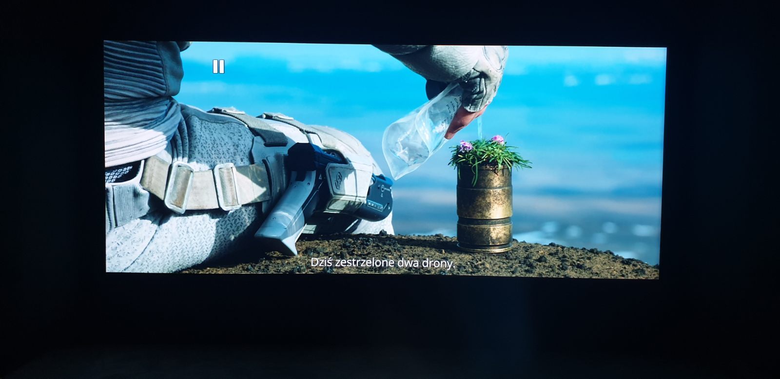

Miałem.
I Reference White i Grey. 99"  , JVC DLA X 500

Czegoš nie rozumiem ....Miałeś ekran i zmieniłeś na taką  protezę?
Jakiś spieniony PCV co to wogóle jest? Nadaje się to na projekcję?

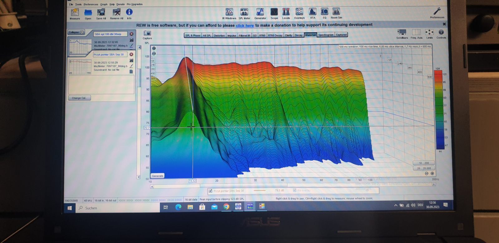

Poniżej wykres REW Waterfall z pomiaru Basu... Na moje Ucho /oko jest nieźle...😁
Zapraszam poczytaj ...Jest tego trochę ale można wiele podpatrzeć.Jakby  co to słóżę pomocą😉

Nie ma już JVC 😞
Za rzadko korzystałem .
2 tygodnie temu zrobiłam taką protezę  Sony HW 55 . Rozdzielczość nie ma tak dużego dla mnie znaczenia jak rozmiar obrazu . Jakość i frajda jest bardzo akceptowalnym poziomie. Dla mnie , syna , żony .
REW'a używasz z miniDSP UMIK-1 ? 🙂

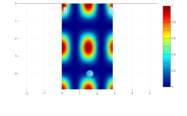

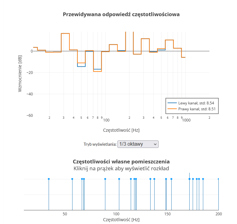

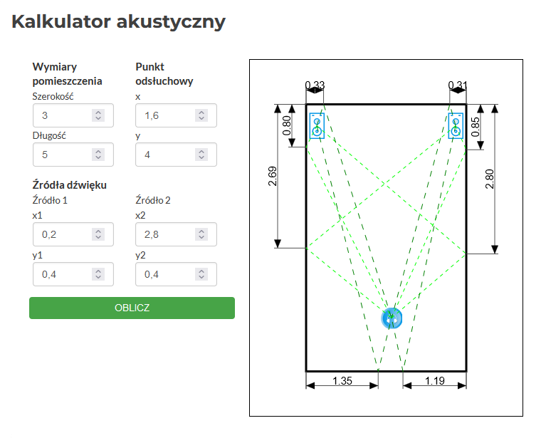

U mnie sytuacja wygląda tak że robiąc dedykowane pomieszczenie w 2005r po lekturze założyłem że najlepszym rozwiązaniem będą ściany które nie trzymają 90stopni. Dlatego mam wszystkie ściany poza frontem ( ekran )  i tyłem (projektor ) pod lekkim skosem łącznie z sufitem 🙂 Teraz już wiem że taki układ dużo trudniej ogarnąć akustycznie niż klasyczny pokój dla którego można zrobić symulacje. No cóż teraz zostaje mi założenie kilku paneli. Pierwotnie wpadł do głowy pomysł na wyklejenie piankami akustycznymi całości ale raczej zrobi to z pomieszczenia hermetyczne pomieszczenie i nie będzie to korzystne dla KD.
Najprostsza symulacja z kalkulatora z MegaAcoustic pokazuje mniej więcej gdzie standardowo można by umieścić takie ustroje. Ale oczywiście to tak na szybko poglądowo 🙂
Celuje po jednej stronie w lamele na filcu + druga strona ustroje + sufit.
Taa...
To najlepsza inwestycja do poprawy akustyki niskich tonów.Zaznaczę ,ja nie miałem dużych problemów z Basem  ze względu na zastosowany
"koncept akustyczny".
SBA... 4 Suby DIY na przedniej ścianie i powierzchnia absorbująca na tyle.  50cm wełny na całej tylnej ścianie.
Jakie masz problemy w swoim  pomieszczeniu?
Od tego musisz zacząć. Zdjagnozować i przeciwdziałać
Kategorycznie odradzam wyklejanie całego pomieszczenia tymi  piankami.Dopiero byś mamieszał.

Obiecane zdjęcia...
Na wprost z ok 1m
Pod kątem z ok 1m
10cm od ekranu  pod kątem
6 minut temu, Gmow1977 napisał:
Obiecane zdjęcia...
Na wprost z ok 1m
Pod kątem z ok 1m
Super. Widać że tu nic nie odbija tak jak na moim.
Jakbyś miał murowane siany te zabiegi wiele by nie pomigały, klucz do Twojego sukcesu to duża piwnica.
Raczej to pomieszczenie ZA salką...
Dzięki tej graciarni  z szafkami , kartonami  i skrzynkami narzędziowymi energia fal po odbiciu od ściany betonowej wraca i fajnie się rozprasza i do salki mało co wraca...😉
Edytowane przez Gmow1977
wszystko ma znaczenie ale gabaryt piwnicy najbardziej
Edytowane przez fetek
On 1/24/2024 at 10:43 AM, JVC 4K said:
Do idealnie zaciemnionego pomieszczenia tzw. jaskini to powinien być ekran szary z gain 0.8 a nie biały. Ekrany z białą powierzchnią stosuję się w pomieszczeniach z jasnymi ścianami i tam gdzie dostaje się światło do pomieszczenia i nie można w pełni kontrolować światła w pomieszczeniu.
Jest zupełnie odwrotnie.
Tam gdzie odbicia od scian wracają na ekran stosuje się nizszy gain w połączeniu z jasniejszym projektorem.
W idealnie zaciemnionych pomieszczeniach w ktorych odbicia od scian są minimalne stosuje się białe ekrany.
On 1/24/2024 at 6:57 PM, jgx said:
Całkowicie odwrotnie 🙂
Czyli nie jestem sam, ktory uwaza, ze @JVC 4K napisał na opak😉
