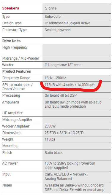

A jesli juz mowimy o hajendowych kinach, poziomach 115dB i sensie 4 subow w pomieszczeniu, to spojrzcie sobie na strone firmy ktora robi od lat juz najlepsze kina na swiecie, praktycznie co roku wygrywaja "kino roku" od CEDII 🙂 Tylko jeden najtanszy zestaw ma dwa suby, pozostale zestawy maja juz zawsze po 4 -
Spojrzcie tez na parametry subow - ZAWSZE podaja w jakim pomieszczeniu CZTERY suby osiagna 115dB w miejscu odsluchu 🙂 Myslicie ze to przypadek ze najwieksi fachowcy od kina na swiecie podaja wlasnie te magiczne 115dB i te rownie magiczne konfiguracje 4 subow w pomieszczeniu ? 🙂 Ja mysle ze to absolutnie jest przypadek 🙂
