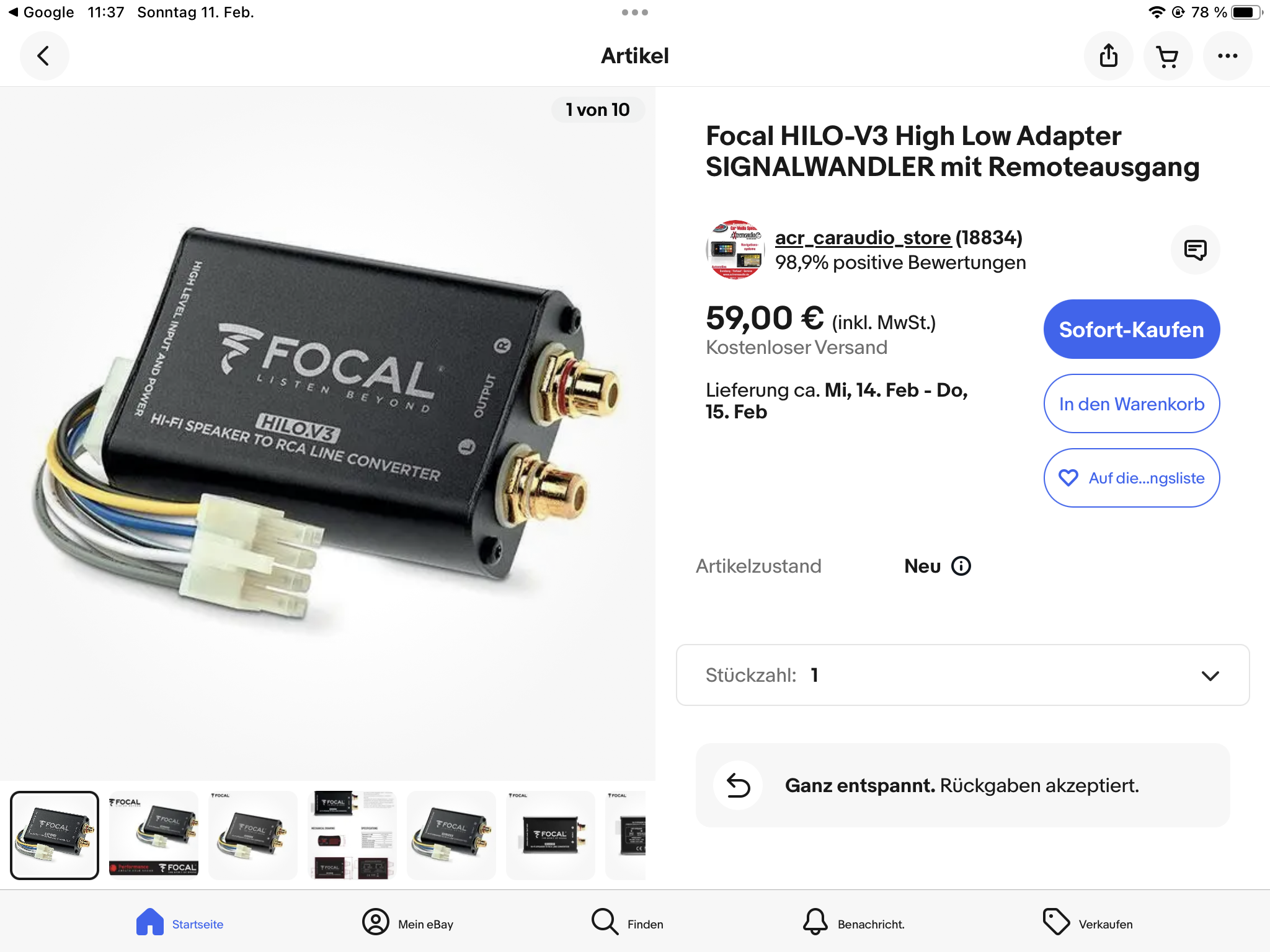

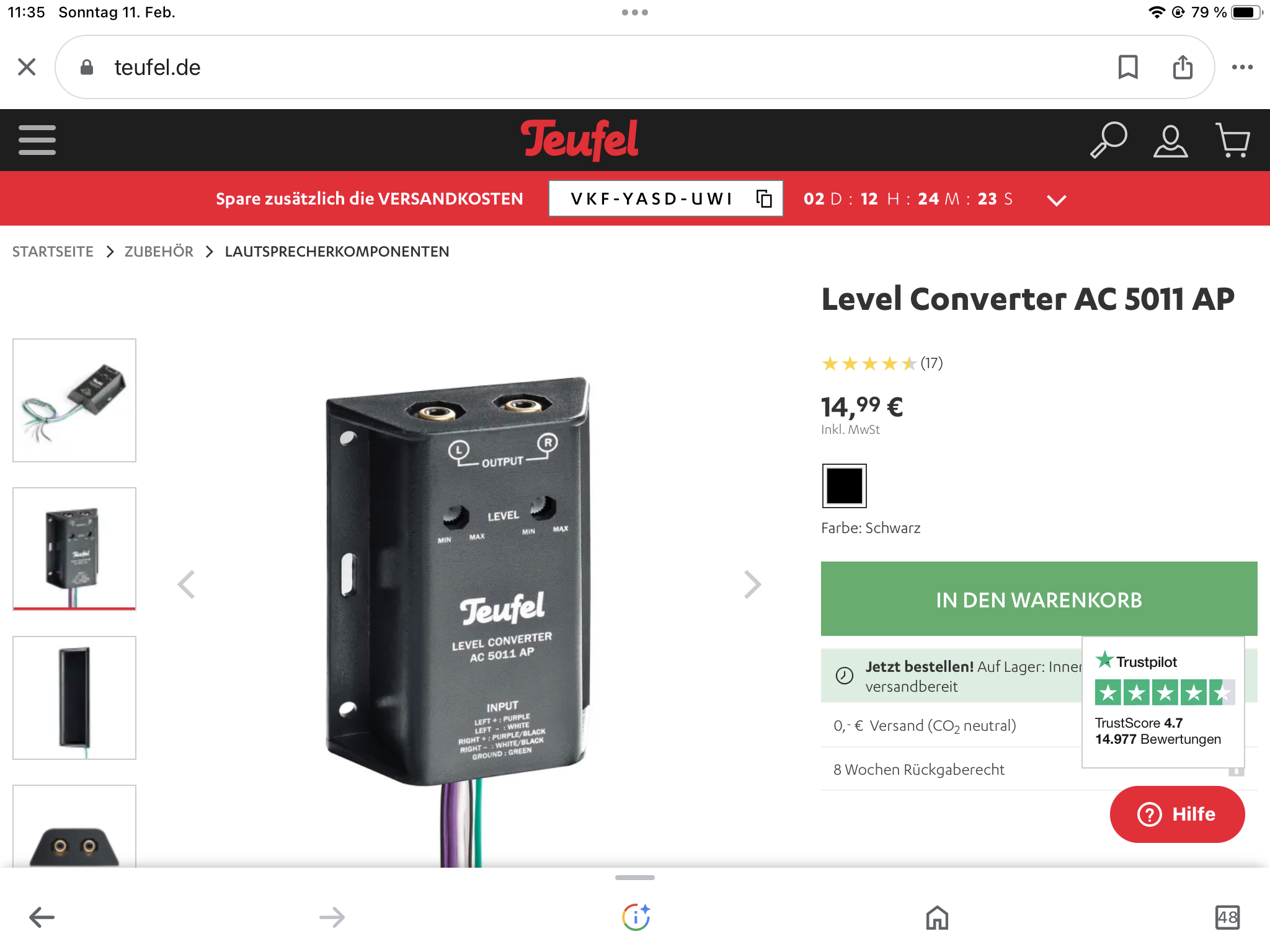

Tak samo jak w „nieprofesjonalnych“, czyli z wyjscia glosnikowego za pomoca HighLow adaptera (dzielnikiem napiecia).
Albo samemu lutowac (za grosze), albo kupic
gotowy
Zaloguj się, aby zobaczyć treść (możliwe logowanie za pomocą ) IMG_1784.thumb.png.17a45818687c25923d86133bab9d5a00.pngIMG_1785.thumb.png.911dd0fe01c21f2f886f3995782d1644.png
gotowy
Dzieki, nie znalem tego 'patentu'. Poczytam.
