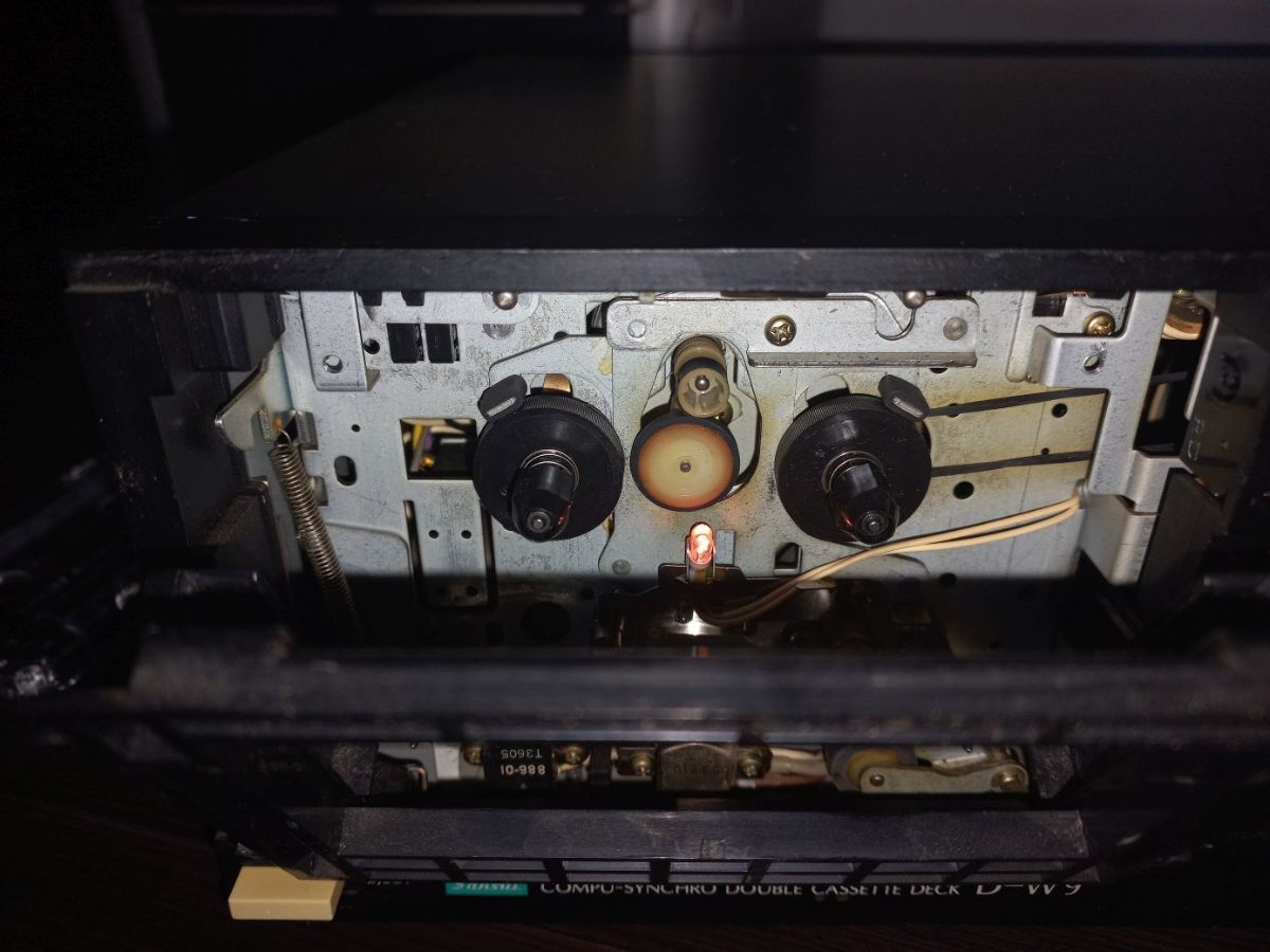

Witam. Czy ktoś naprawiał takiego Sansui? Problem z mechanizmem kieszeni. Próbuje odtwarzać, jeden obrót i koniec. Próbuje przewijać, też jeden obrót i koniec. Koniec to znaczy opadają głowice z rolką dociskową .  Na co zwrócić uwagę? Coś naoliwić? Magnetofon stary, ale godny naprawy, jest mocno rozbudowany.

 że powinno być jakieś źródło sygnału że obracają się rolki / styki pod talerzykiem , transoptor tj. : dioda - tranzystor / elektronika być może nie dostaje impulsów z obrotów , myśli że kaseta się skończyła  i zatrzymuje się

Dzięki za podpowiedź. Trochę się pośpieszyłem z zapytaniem na forum . W starych magnetofonach pierwsze co się robi to wymienia paski i inne gumowe elementy napędu. Postaram się to zrobić i zobaczymy jaki będzie efekt. Muszę tylko zdobyć paski.
Na tym środkowym plastikowym kółku jest gumowa oponka. Należy ją wymienić albo zregenerować. Oś silnika ma czarny nalot który trzeba wyczyścić.
