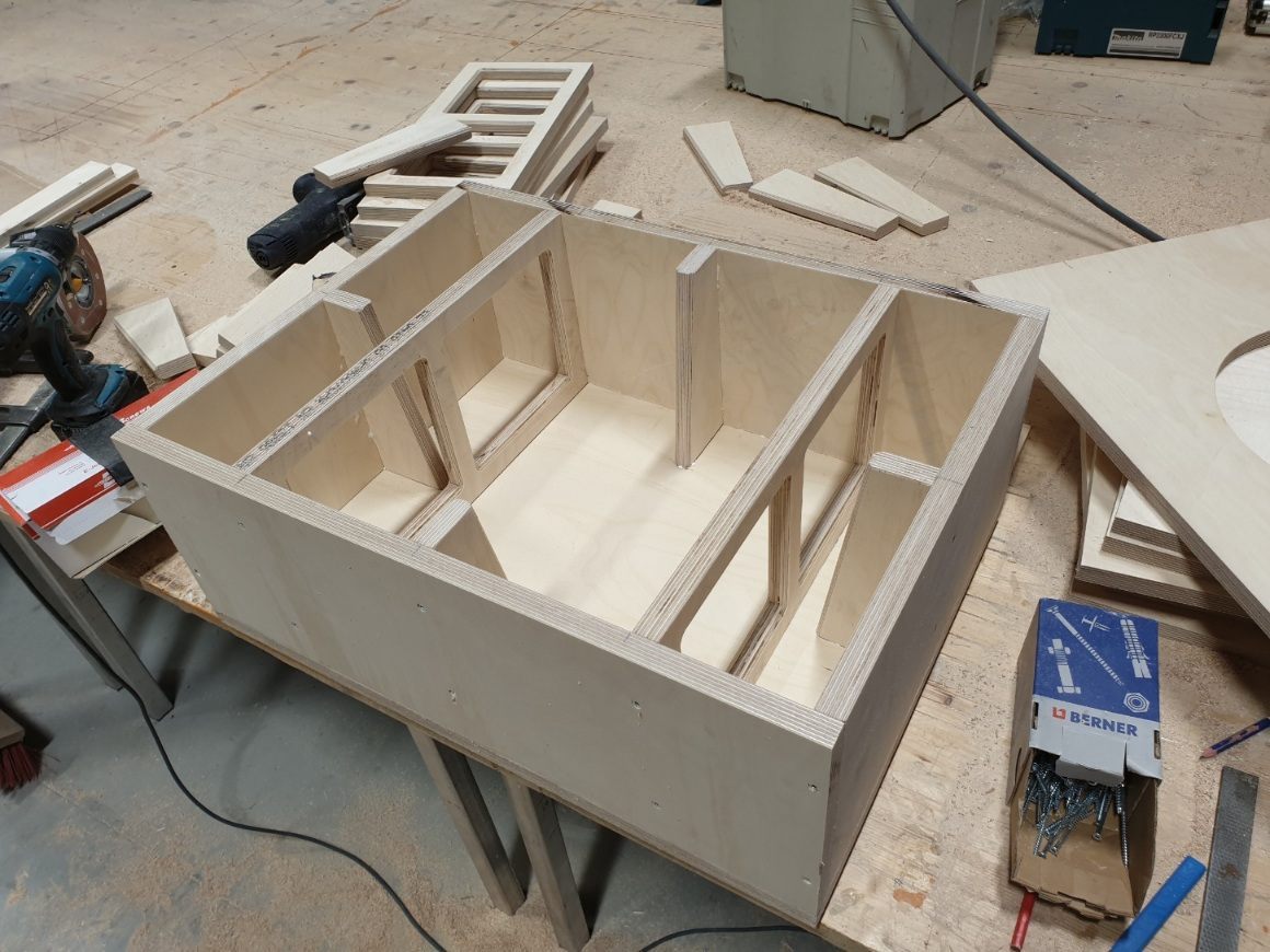

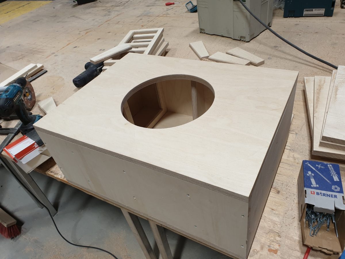

4suby w jeden dzień.
Przepis...
Przynajmniej dwie ręce trochę chęci i pojęcia.
Podstawowe narzędzia stolarskie: wkrętarka wyrzynarka
od biedy frezarka(ale niekonieczna.
Trochę kleju stolarskiego
Wkręty wiertła kilka ścisków (ale niekoniecznie)
Wymiary z neta po wyliczeniu litrażu.
Elementy po skompetowaniu listy docinamy w castoramie obi leroy czy u stolarza.
Potem to czysta zabawa...

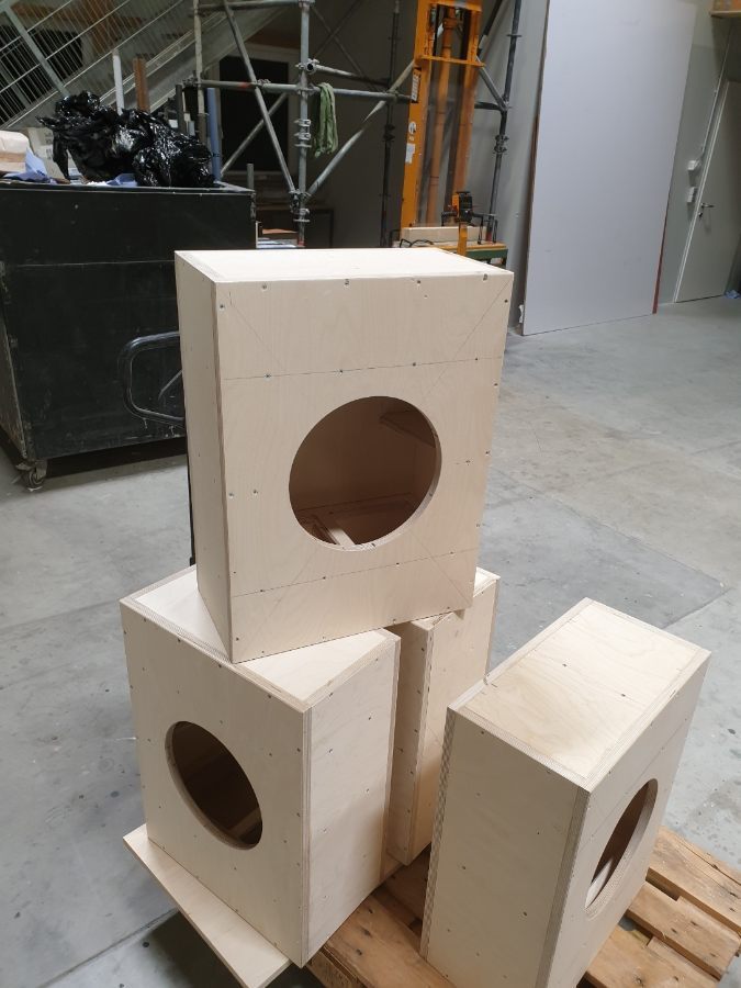

Mi wykonanie 4 skrzyń na gotowo  ,zajeło z docięciem na wymiar i frezowaniem otworów ok 12 godzin roboczych.
Materiał 20mm twarda sklejka z gruszy.
Doznania? bezcenne
System SBA...

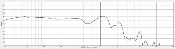

Ale 89db to nie jest mało55951BBA-713C-4B31-B761-70AA6C90CE8D.thumb.jpeg.900ff1199fff7786726dc052bc71c611.jpeg
Jeżeli twierdzisz że to mało to pokaż mi głośnik 18 cali z wychyłem 22mm minimum… a i w cenie 2200-2400 zł za sztukę
Nie no Daytona idzie zasilić  standardowymi końcówkami 500-1000W. Mi chodziło o przetwornik z PB16, który miał 84 albo 86db/1m i potrzebny wzmacniacz kilka kW
