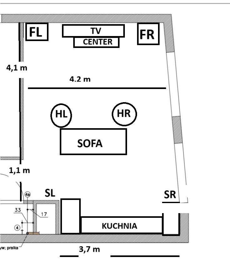

2. KD będzie w salonie z aneksem kuchennym o powierzchni ok 29, 4 m2. Rozplanowanie kolumn w salonie i jego wymiary w załączeniu,

Jeśli chodzi o surround to w grę chodzą tylko głośniki naścienne i jak najcieńsze z powodu braku wolnej przestrzeni.  Na planie oznakowane w miejscu SL i SR - jeden na ścianie, a drugi na boku szafki kuchennej.Ważne aby na ścianie jak najmniej "zawadzały" i były cienkie.

Też miałem ten dylemat. Znalazłem po analizach i opiniach userów i zamontowałem do ATMOSu u siebie CELO-5
Bardzo fajne grają, łatwy w miarę montaż i ładne po prostu 😋
Bardzo dobrze rozmieściłeś w stosunku do sofy sufitowe ale rozsunąłbym bardziej na boki - fajniejszy efekt będziesz miał 👍

Głośniki z różnych parafii i o różnym brzmieniu. To się nie może udać, niestety (skoro chcesz realistycznego brzmienia).
Szczególnie istotne w utrzymaniu jednorodnej sceny jest zgranie frontów z centralnym.

JAMO A500, w białym kolorze zintegrują się z sufitem

Dlatego tym bardziej zalecane są w takich systemach  głośniki z jednej serii.Ja bym powiedział nawet więcej...
Wszystkie głośniki najlepiej dać takie same.Wówczas  brzmi to naprawdę realistycznie...
