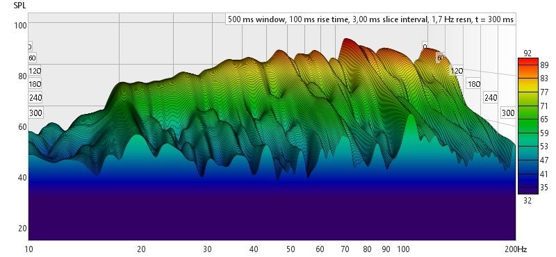

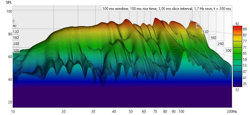

"Pomierzyłem" subwoofery, piszę w cudzysłowie, bo robiłem to jak dziecko prowadzone za rękę wg poradnika z internetów, a teraz i tak nie wiem jak to zinterpretować. @Chloru może pomożesz, albo ktoś inny, kto widzi cokolwiek na wykresach.
Pomiary zrobiłem wg tego filmiku
Zaloguj się, aby zobaczyć treść (możliwe logowanie za pomocą ) , mierzyłem 10-200Hz, wyniki poniżej dla przedniego prawego, tylnego lewego i obu subwooferów:
Front R:
Back L:
Both:
Dzięki. Jakby było pomocne coś innego z pomiarów, to postaram się dorzucić.

@fetek stwierdzasz, czy pytasz? Bo nie bardzo zrozumiałem. Laptop podpięty do AV40 przez HDMI, tak generowałem sygnał i tylko dla kanału lewego. Grały oba suby lub dla osobnych pomiarów wyłączałem po jednym subie.
informuje, bo pewności nie mam. Podpisałeś prawy lewy ale dół masz po za zakresem kolumn. Przy pomiarze prawy / lewy nie powinny grać suby.
REW przez HDMI potrafi obsłużyć każdy kanał z osobna.
OK, może małe nieporozumienie, podpisałem suby, bo jeden stoi z przodu po prawej (przedni prawy róg pokoju), drugi stoi z tyłu z lewej (tylny lewy róg). Mierzylem tylko zakres 10-200Hz, bo interesowały mnie tylko suby, nie góra, ale może warto zmierzyć całość i porównywać dolny zakres do górnego. Sporo rzeczy do ogarnięcia na raz 😁
