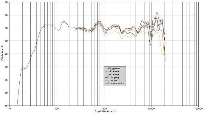

Wracając do tej liniowości - spójrz:
Natomiast Focale kończą się narastającym zboczem rezonansu, mocno osadzonego
niestety w pasmie akustycznym - stąd opinia o ryzyku zakupu ze względu na agresję.
Fakt, że wzmacniacz dobry i przydało by się coś jak piszesz - "liniowego", jednak czy na
pewno o to Ci chodzi - tego nie wiemy. Stąd może jednak niezbędna jest lokalizacja.
BR z tyłu na pewno nie poprawi "trudnego" ustawienia, chyba, że byłby u góry
kolumny, bo i takie bywają. Te B&W z pierwszej pozycji to niezły wybór i dość bezpieczny.
