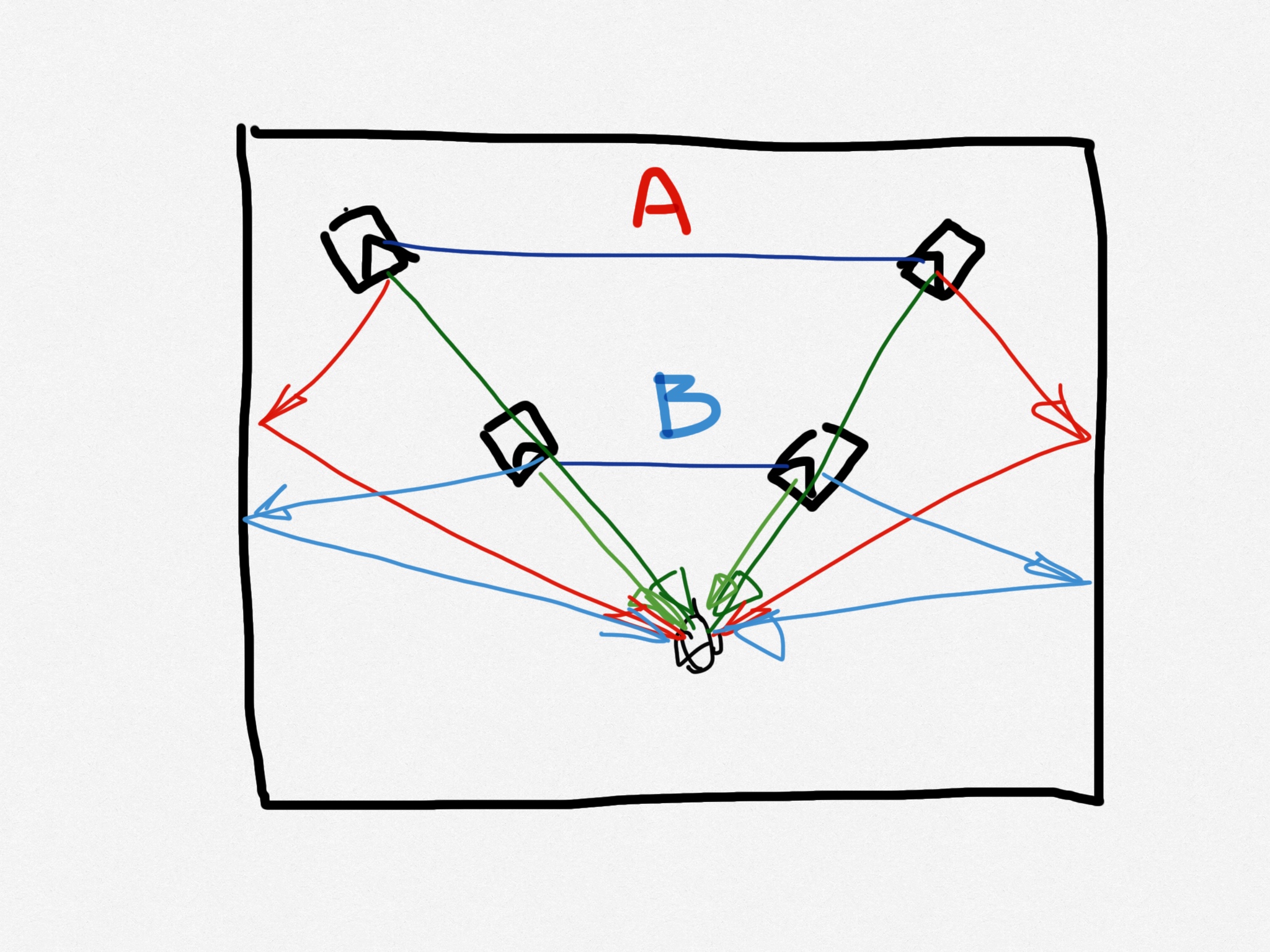

Jestes na dobrej drodze, ale w dalszym ciagu jest tu wiele nieporozumien.
1. Temat BR i jego umiejscowienie i odstep od sciany to zmora/choroba tego forum.
To ze masz odstep BR od scian ponad 30cm nie znaczy, ze nie masz odbic! Oczywiscie ze masz, tylko z kazdym odstepem inne.
2. To ze masz rolete na oknie, nie znaczy ze pochlania wszystkie odbicia. Taki „pochlaniacz“ to kropla w morzu, i to dzialajava tylko w okreslonych zakresach czestotliwosci.
Z twojego opisu trudno zorientowac sie jak to wszystko stoi i gdzie jest siedzenie. Narysuj to od reki na papierze (z wymiarami), zrob zdjecie tego rysunku i pokaz jako zalacznik.
Na podstawie dotychczasowego opisu nie wierze w symetrie brzmienia/kanalow.
Pamietaj ze im blizej glosnikow siedzisz (czyli odstep miedzy glosnikami maleje a odstep glosnikow od scian rosnie) tym bardziej precyzyjne, niepodkolorowane i przestrzenne brzmienie osiagniesz, bo dzwiek „bezposredni“ bedzie glosnieszy, a odbicia od scian beda cichsze i bardziej opoznione

1. zdaje sobie sprawe, ze warunki lokalowe uniemozliwiaja takie ekstremalne wysuniecie glosnikow i siedzenia do srodka pomieszsczenia, ale z czystej ciekawosci mozesz je tymczasowo przestawic (zachowujac proporcje trojkata), by uslyszec i zrozumiec ten efekt
2. Mozesz latwo sprawdzic, czy to otwarte pomieszczenie po lewej i rolety po prawej oferuja symetryczne warunki akustyczne. Uzyj ponizszego generatora sygnalu podnoszac powoli czestotliwosc od np. 40Hz az do 15kHz i sluchaj, czy caly czas wszystkie czestotliwosci lokalizujesz dokladnie posrodku.

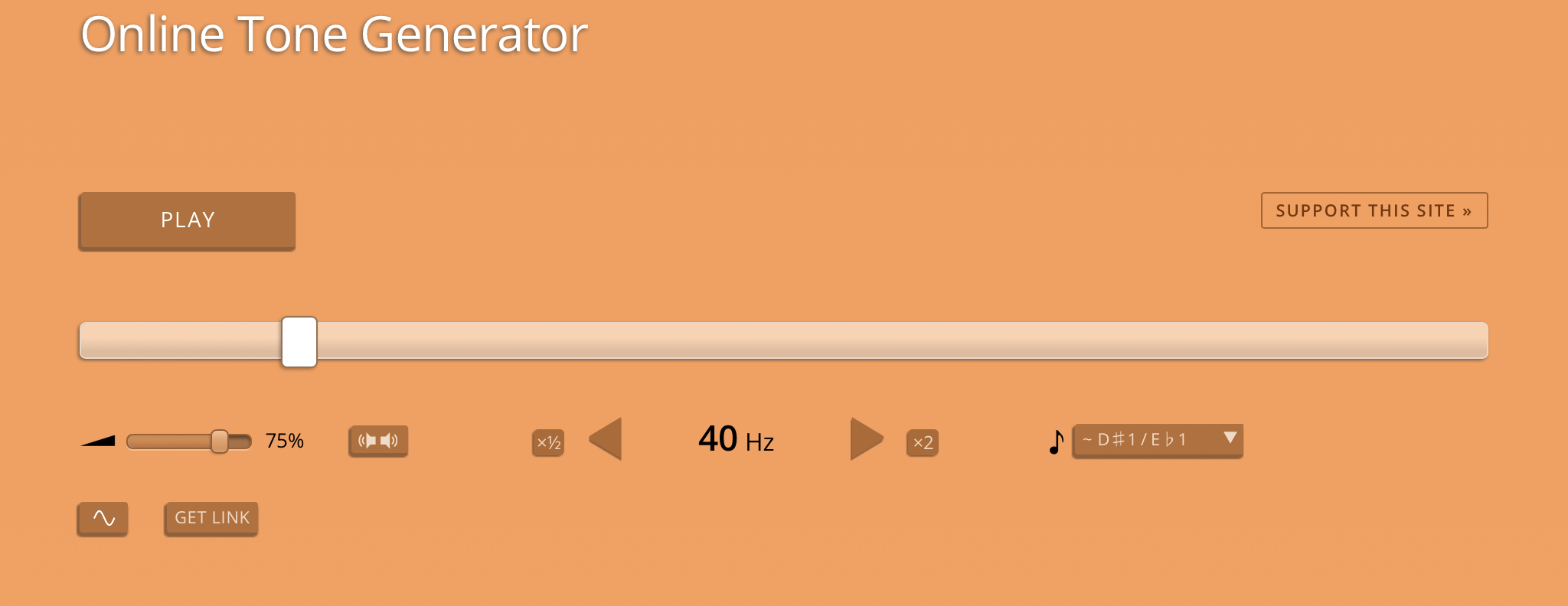

@xajas Dziękuję uprzejmie za zaangażowanie. Zajmę się tematem, coś narysuję z wymiarami itp  pod koniec tygodnia bo mam lekkie urwanie głowy / czas/ 🙂
Generatorem też sprawdzę , dzięki!

Na razie na szybko..
Posprawdzałem wstępnie generatorem (super narzędzie) i mniej więcej jest równo po środku chociaż czasem wcale nie łatwo określić punkt. Natomiast dziwnie zachowują się niskie częstotliwości w przedziałach ok 40, 50 , 60 Hz gdzie jak siedzę dalej to znika prawie dźwięk słyszalność, natomiast jak się zbliżam słyszę go.  Postanowiłem przecylić ok 4-5 stopni kolumny do siebie chyba jest troskę lepiej (wcześniej stay równolegle)
Domyślam się że  muszę siedzieć w obszarze (trochę bliżej kolumn) gdzie każdą częstotliwość słyszę w tym tak niskie...
Więcej może wieczorkiem lub jak znajdę moment...
Edytowane przez Marek333
Nie jest to dziwne tylko zgodne z natura tych zakresow czestotliwosci w pomieszczeniu. W pokoju bedziesz mial obszary wzmocnien i oslabien fali. Obracanie ma niewielki na to wplyw a najwiecej polozenie kolumn wzgledem scian.
Musisz dobrac tak pozycje kolumn i siedzaca zeby wszystko w miare rowno slyszec (o ile pokoj ci na to pozwoli)
Najlepiej jest z mikrofonem ustawiać kolumny.
Pobaw się kalkulatorem i zauważ jak odpowiedź pomieszczenia może się zmieniać.
