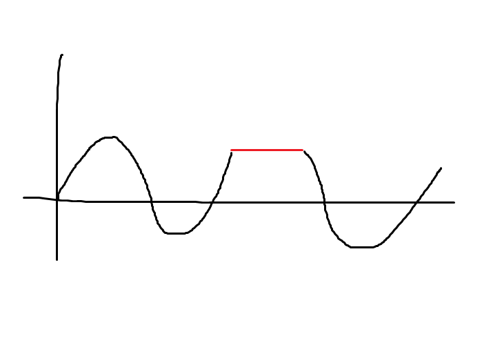

Interpolacja to ostania forma korekcji - piszę to po raz enty.
Interpolacja jeśli już działa to znaczy, że płyta jest do śmieci. Interpolacja jest słyszalna i objawia się cykaniem/klikaniem. Tak, interpolacja to wyliczenie nowych próbek na podstawie próbek poprzedzających oraz następujących po uszkodzonym sektorze.
Interpolacja nie jest zjawiskiem NORMALNYM. To zjawisko oznaczające błąd niekorygowalny a to oznacza, że płyta jest uszkodzona bezpowrotnie. Jeśli w grę wchodzi już interpolacja to znaczy, że masz jedną płytę mniej w kolekcji.
Na nieuszkodzonym nośniku interpolacja nigdy nie zajdzie. Interpolacja ujawnia się TYLKO wtedy kiedy sektory są uszkodzone w taki sposób, że algorytmy korygujące błędy C1 i C2 już nie dają rady. Ale to jednoznacznie oznacza, że płyta nadaje się jedynie jako wystrój wnętrza.
Ten 'cyk, cyk, cyk' który słychać czasem na płytach CD to oznaka działania interpolacji. Tak to się objawia.
Przykładowo na obrazku masz odczyt bezbłędny i interpolowany. Czerwony oznacza wyliczenie próbek na podstawie próbek poprzedzających i następujących po uszkodzonym sektorze. Algorytm stara się zapełnić puste miejsce i wylicza próbki, ale choćby się starał jak może nie jest w stanie odgadnąć wartości więc wstawia coś co uważa za słuszne i mamy wówczas słyszalny 'cyk'. I to oznacza, że uszkodzenie jest krytyczne i nośnik jest do śmieci.
