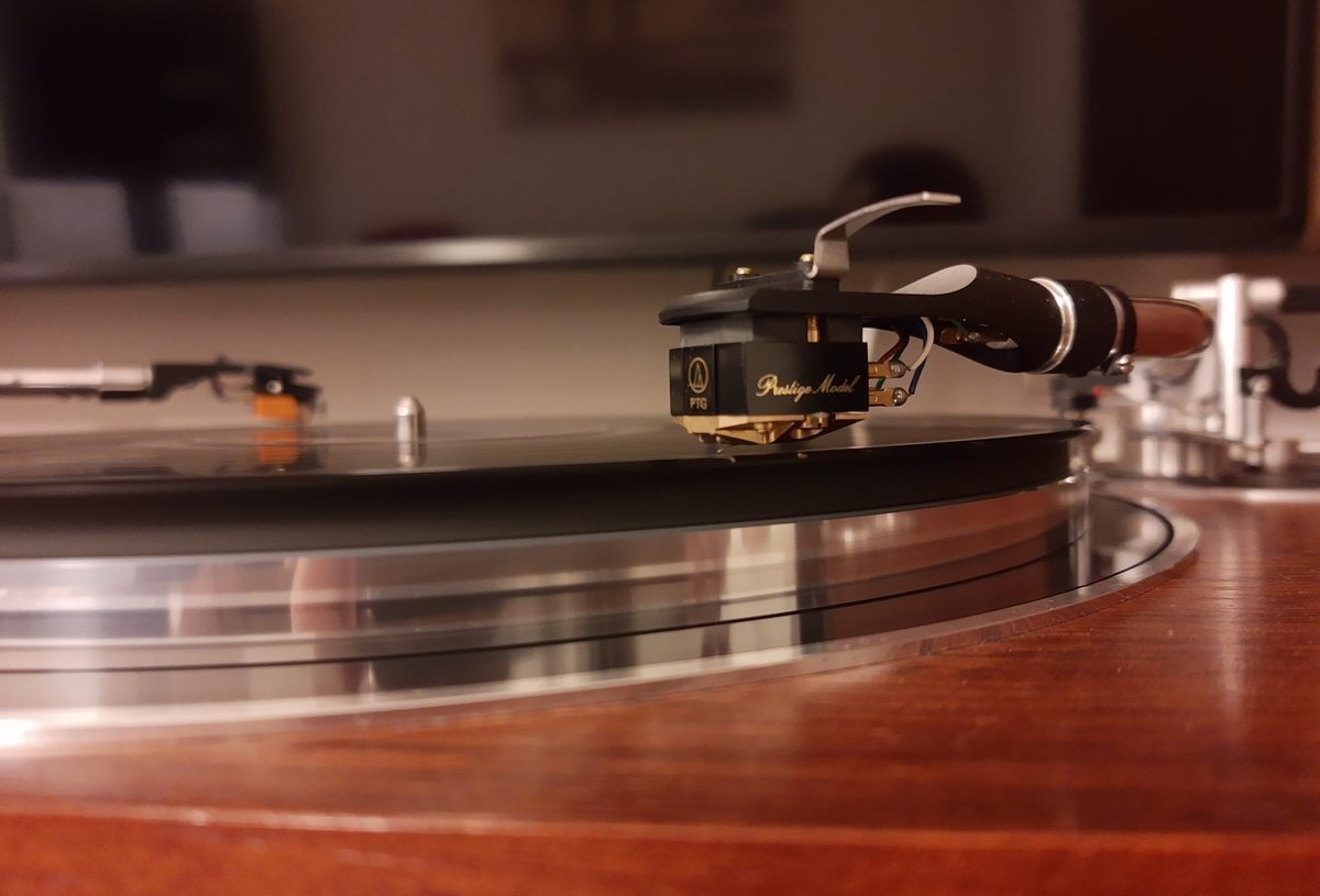

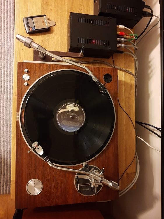

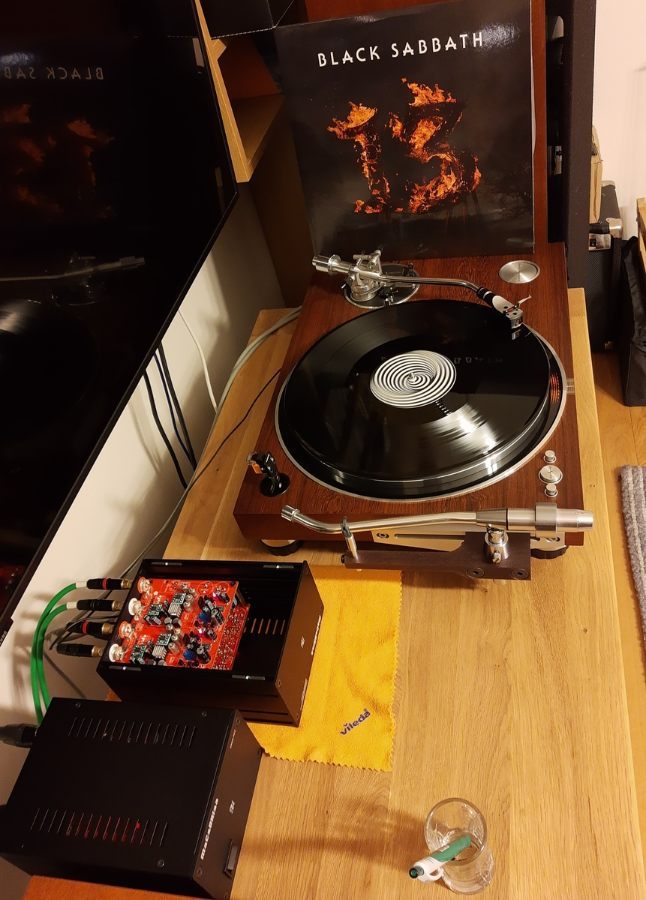

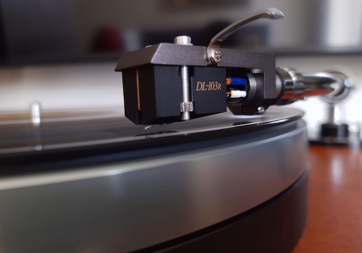

Mógłbyś się zdziwić.

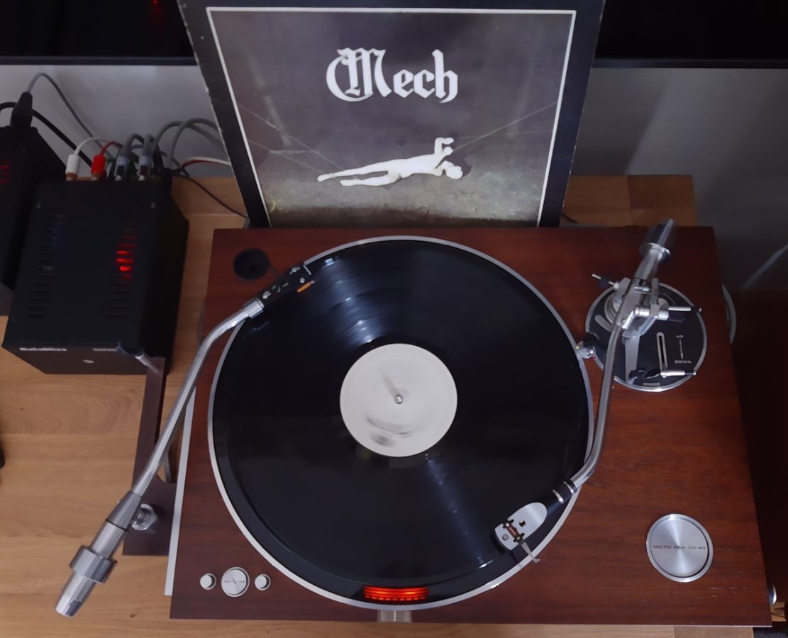

Żeby sensownie posłuchać jak grają wkładki MC LO i doświadczyć różnicy MM vs. MC wypada dysponować co najmniej dwoma ramionami, najlepiej w jednym (dobrym) napędzie. Dwa ramiona o różnych masach efektywnych (zastępczych). Większa masa efektywna dla zdecydowanej większości wkładek MC (poza AT OC9) oraz mniejsza masa efektywna dla praktycznie wszystkich wkładek MM. Do tego dwa niezależne tory w preampie RIAA lub dwa niezależne preampy RIAA. Do tego jeszcze transformator StepUp, jako alternatywne rozwiązanie np. praca w parze z phono pre lampowym.
Wtedy mamy wręcz to co na filmach dla dorosłych, czyli "zabawa na dwa baty". Słuchasz jednej płyty z dwu wkładek w czasie rzeczywistym. Kolega lub koleżanka przełącza kanały oraz wyrównuje poziomy głośności, a słuchający słucha i słyszy różnice/różnicę. Głuchy usłyszy! Uwierzcie mi, bo bawiłem się tak nie raz. 😉
Druga metoda to zgranie materiału muzycznego z obydwu torów profesjonalnym rejestratorem cyfrowym typu Tascam/KORG MR-1000 i szybkie przeskakiwanie pomiędzy gęstymi plikami.
Nie ma bata. Różnice w brzmieniu są duże. Nawet "tania" DL-103R gra rasowo, jakby psa ze smyczy spuścić. Jednak prawda jest taka, że niewielu hobbystów dysponuje odpowiednim ramieniem do 103-ek, wiesza je na to, co pod ręką, stąd opisywane wrażenia ze słuchania, że tak czy owak. Niestety tak się nie da. Strata czasu i błędnie wyciągane wnioski.
Dodatkowa rzecz to posiłkowanie się wiedzą sprzedawców sklepowych. Nie wszyscy sprzedawcy mają wiedzę, a wszyscy żyją z marży, czyli sprzedadzą wszystko, co ma dużą marżę. Nawet gdy sprzedadzą Denona 103, to nie wiedzą na czym ją powiesić i jak ustawić elektrycznie. Możliwe, ze teraz coś się zmieniło, ale jeszcze 10 lat temu niewielu - poza Rogerem Adamkiem/Wojtkiem Hrabią z RCMu oraz Divaldim z MEDIAMu - miało pojęcie o analogu gramofonowym z prawdziwego zdarzenia.
Kiedyś ze Sławkiem @4321 robiliśmy sparing i zestawiliśmy:
- MM Shure V15 Type III (oryginał NOS)
- MC AT 33PTG MKI (oryginał NOS)
- MC Denon DL-103R (oryginal - nowa, współczesna)
Każda wkładka na osobnym dopasowanym ramieniu oraz dwa niezależne preampy z osobnym dopasowaniem elektrycznym. Różne kombinacje stosowaliśmy żeby dać równe szanse każdej wkładce.
Shure V15 Type III brzmiał pięknie, ale do momentu przełączenia na MC. Wtedy jak gdyby przestawał istnieć.
Następnego dnia pojechałem na Air Show do Radomia. Pamiętam jakby to było wczoraj...
Dlatego warto samemu posłuchać, ale trzeba mieć "szpej" i trochę podstawowej wiedzy technicznej. Sad but true.

Gdy patrzę na tę płytę, to mi lekko staje...
