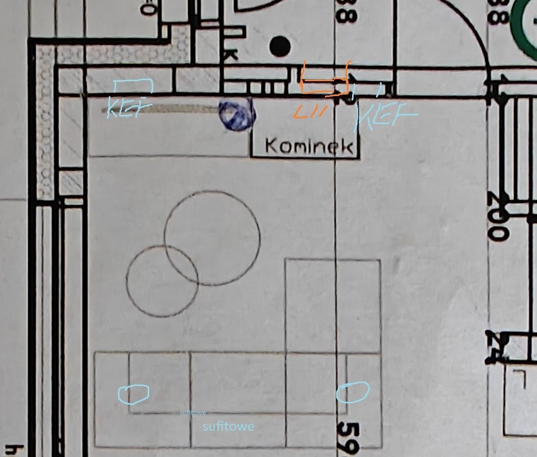

Rozważam następujący setup:
- ścianka tv szerokość 2,6m
Na niej stereo 2x KEF 3160 (głośniki zabudowane w ścianie), TV szerokość około 140cm.
Odsłuch planowany z odległości około 2,5m także warto byłoby umieścić te głośniki jak najdalej od siebie - myślę, że około 30cm od ściany (nie za blisko?) a od strony drzwi około 20cm.
Do powyższego zastanawiam się na ile sensowny jest zakup basówki Lii Audio W15
Specjalnie dla niego przekułbym otwór w ściance działowej (salon-korytarz) - idea jest taka, aby zablokować powracającą falę naturalną odgrodą ze ściany.
Sam głośnik byłby na płycie powiedzmy 50x50cm.
Jeśli chodzi o samo pomieszczenie to sufit pokryty będzie tynkiem akustycznym (system STO Direct).
Ogólnie uważam pomieszczenie za fatalne co do urządzania w nim audio, ale jest jak jest 🙂
W internecie jest niezwykle mało informacji na temat subów w ścianach (jak już to w obudowie zamkniętej).
Do powyższego - czy jest sens umieszczać tą basówkę w ścianie i czy to może zagra (jakby co to będzie korytarz dla psa czy kota..)?

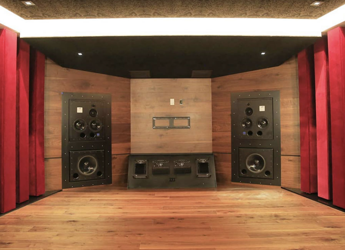

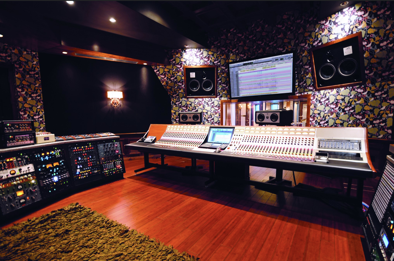

Apropos glosnikow wpuszczonych w sciane.
Czy ci, ktorzy ponizsze zabudowali w sciane, nie mieli pojecia o tym, co robia?
"Czy te przetworniki, beda z tylvu „otwarte“ na zasadzie Open Baffle?"
- Nie, dostaną skrzynki 40l, tak jak zaleca producent.

- na sufit pójdą głośniki efektowe, więc nie mam wyboru i wezmę jakiś amplituner - tutaj są spore możliwości konfiguracji. Myślałem o denon x4800. Jeśli chodzi o głośniki ścienne to te Kef-y są najlepsze w swojej klasie.
@meloV8 jaki np. estradowy głośnik?
"Podłoga! Podłoga jest bliżej przetworników niźli sufit... Co z podłogą? "
- co najwyżej dywan. Dodatkowo może jeszcze kawałek ściany zostanie jakoś zaadaptowany, ale to maksimum co mogę zrobić.
"Nic nie wiemy jakie są otwory, jakie ściany,... Fale basów są wystarczająco długie aby wpełznąć do powieszczenia a odgroda nie będzie nieskończona i moze nie mieć żadnej zalety nad OZ."
- którędy bas "wpełznie"? Drzwi można zamknąć. Cały myk polega na tym, że to ściana robi za OB.
To studia nagraniowe, wybitne... a nie pokój z anaksem kuchennym.

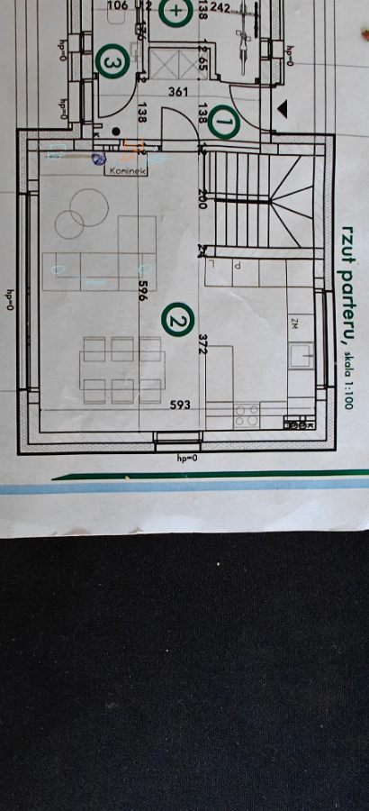

Pamiętaj że one wymagają obudowy: "Zalecana pojemność komory: 30 l", najlepiej ze sklejki lub MDFu. Jak wiesz że będziesz słuchał z 2,5m to ja bym je rozsunął na 2,5m - licząc od środków głośników.
Lewy KEF będzie w rogu, więc będzie grał bardziej dołem niż prawy, dlatego dobrze że sub planujesz dać bliżej prawego głośnika. Ja bym wolał mieć osobny sub w obudowie, bo może się okazać że najdziesz lepsze miejsce dla suba. A jak wsadzisz go w ścianę to będzie głośniej grał na pozostałą część domu.
Wspaniale. Salon jest zazwyczaj trudny w adaptacji, więc to bardzo dobrze że pomyślałeś o tynku akustycznym.

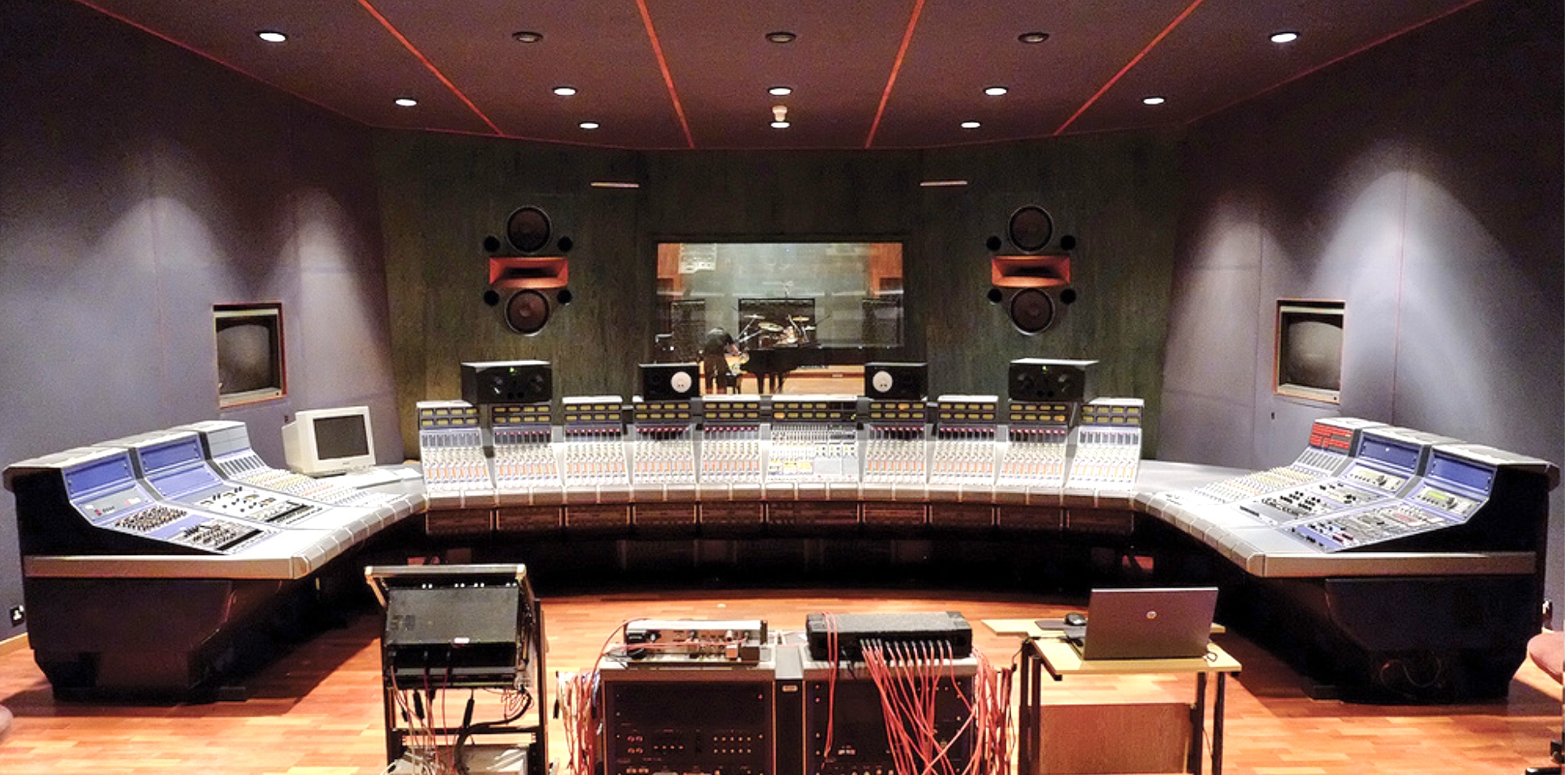

Moje auto ma fabrycznie wbudowany glosnik basowy w bagazniku i sprawdza sie swietnie. Czemuz by wiec nie miec takowego w scianie? Tylko jak wybrac optymalna lokalizacje?
Jak to jak?
Bagażnik... To może w spiżarnii...
Te graja nawet w spizarni
