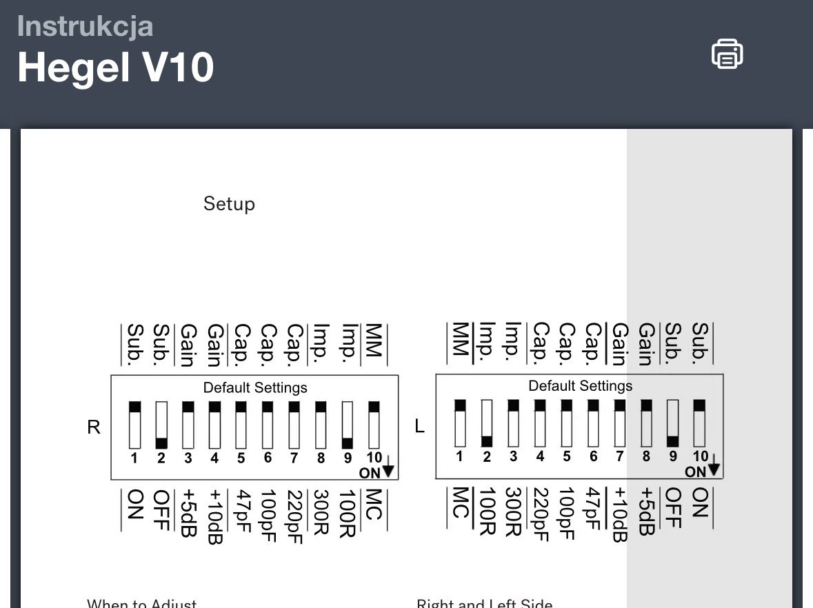

Cześć. Czy ktoś mógłby mi pomóc w optymalnym ustawieniu przedwzmacniacza? Hegel V10 i VM740ML. W załączeniu rycina przełączników na przedwzmacniaczu i specyfikacja wkładki. Żeby wyrównać głośność w stosunku do streamingu mam już włączone +5dB. Jeśli chodzi o pojemność to włączyłem +100pF - bo w specyfikacji wkładki jest 100-200pF. Kabel XLR mam Audioqest Redriver (jeśli ma to większe znaczenie). Jakie ma konsekwencje przełączanie pojemności? Jak ustawić parametr Imp.?? A jak TO wpływa na dźwięk? Dzięki.

To tak trochę w skrócie.
 Pojemność ładowania dla tej wkładki masz zalecaną 100-200pF. Kabel również ma jakaś pojemność, którą na ogół producent podaje dla długości 1m. pojemność kabla + pojemność przewodów ramienia + ustawiona pojemność na pre phono powinno się równać zalecanej pojemności ładowania dla tej wkładki.
47kOhm
Z tym, ze impadance w tym przedwzmacniaczu, jak przełączysz na MM, to będzie z automatu te 47kOhm. Ustawienie to zmieniasz w przypadku wkładki MC.
Jeśli chodzi o pojemność, to w praktyce zrób to na słuch. Zacznij od zerowej pojemności i zwiększaj. Zobacz, co Tobie w Twoim systemie odpowiada. Zwiększając pojemność przesuwasz w dół i podbijasz pik wysokich tonów.

Dziękuję. Czyli jeszcze znajdę specyfikację kabla dla dlugosci 75 cm, zsumuję i będę miał odpowiedni wynik. Impedancji nie ruszam 🙂
Podpowiem, że kabelki ramienia to na ogół ok 30pF
To jest wkładka MM, powinna na ustawieniach MM zagrać

Wkladka AT VM740ML nie wymaga absolutnie  zadnych specjalnych ustawiń przedwzmacniacza.
To zwykła, standardowa, ale dobra, wkładka MM, "audiofiloodporna". 🙂
Nie warto przejmować sie jakimikowiek pojemnosciami, opornosciami itd.
