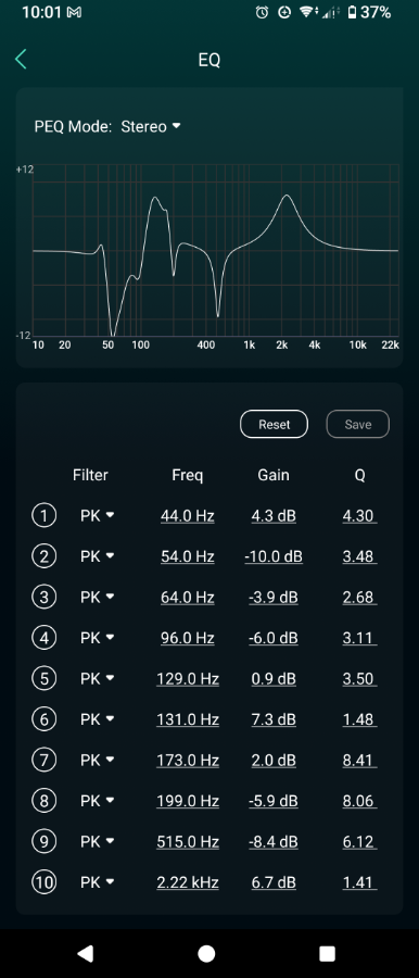

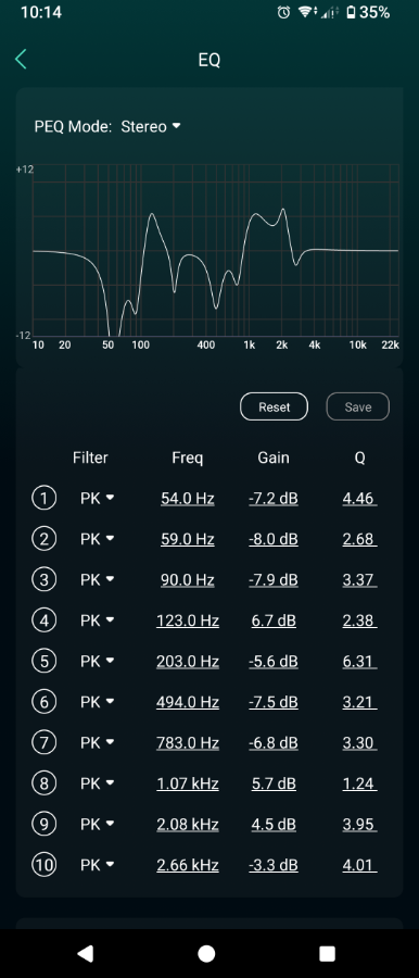

ok, mam wiim proplus i poświęciłem naprawdę niewiele czasu na korekcję.
trzy pomiary, dwa urządzenia na androidzie: tablet ulefone, smartfon xperia (plus xperia i umik). korekcja na dwóch urządzeniach totalnie różna, xperia z umikiem podobna do xperii solo.
kusi mnie aby jeszcze spróbować na tablecie lenovo. konkluzja: z korekcją brzmi to sztucznie (xperia bez basu, tablet mocno podbija), chyba trzeba by mieć jabłuszko. wykresy w załączniku.
(kolumny to elac vela 407, końcówka mocy rotel rb-1582mk2, pre pasywne)
Można wybrać target curve? Czy to równa do płaskiej linii?
Trochę ciężko zrozumieć co się wydarzyło, bp wszystkie trzy wykresy przedstawiają ogromne różnice 🤯
Jak podbiją o 10db to globalny gain musi lecieć mocno w dół, żeby nie było dużego clippingu, czy po zastosowaniu tego DSP system gra znacznie ciszej?

widzę podobieństwo na xperii. na tablecie robiłem kilka dni temu, na smartfonie przed chwilą. nie wiem też jaki był poziom głośności. ogólnie wybiera się też przedział częstostliwości, domyslnie to 20-4000Hz, oraz poziom maksymalnej korekcji - gain i q (no przyznaję, trzeci pomiar z umikiem, obniżyłem te wartości z 10 na 8 )

Jeśli masz na myśli ostatnią korekcję i przed ostatnią korekcję, że są podobne to z mojego doświadczenia wynika, że różnice w brzmieniu powinny być spore.
Zrobiłbym korektę całego pasma 20-20khz.
Cholera wie jak to wygląda powyżej 4khz i może to dawać w efekcie końcowym dziwne rezultaty, bo wyższe częstotliwości np 10khz mają duży wpływ na cały odbiór i mogą spłaszczać brzmienie jeśli są za wysoko względem reszty.
Edytowane przez Ajothe

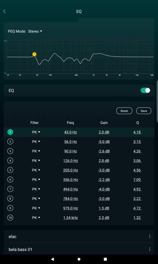

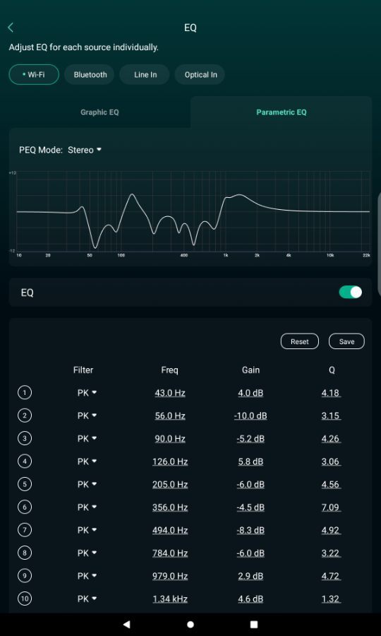

Trzecie urządzenie - tablet Lenovo z umikiem
domyślne ustawienia. później skorygowałem te 10 pozycji "gain" dokładnie o połowę -  i chyba tego da się już słuchać 😉
teraz nie mam czasu, później pooglądam sobie charakterystyki z rew, może coś skoryguję z palca, ale nie wiem czy i jak ruszać pozycję "q".
(pomyliłem się wcześniej, domyślnie to leci korekta od 30Hz)
(i chyba Lenovo najlepiej sobie poradziło)

Najlepiej do RC pożyczyć Iphone. Androidy zbyt różnią się od siebie. Na japku po kilku pomiarach ccwidać powtarzalność i efekt jest dobry. Jak użyłem Motoroli to cuda wyszły i nie dało się tego słuchać.
Ale kolega używa Umik-1 😉
