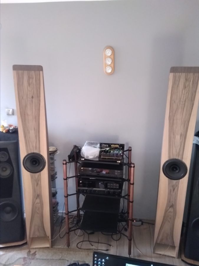

Cześć. Pomyślałem że podzielę się tym, co ze zwykłej ciekawości wynikło. A zaciekawił mnie ten przetwornik. Szukając aplikacji dla niego przypomniałem sobie o Voigt Pipe, pasowało i tak zrobiłem. To gra o ile ktoś nie boi się dźwięku z szerokopasmowca.  A zamiarem moim jest wskazać, że w miarę dobry dźwięk jest dostępny  w dużo mniejszych pieniądzach niż układy wielodrożne.

Nie robiłem pomiarów, bo nie mam sprzętu do tego ale na słuch wygłuszałem (sugerując się materiałem z neta). Co mogę - fotkę wstawię. Od siebie powiem, że dźwięk ma lepszą spójność niż z innych, które słuchałem ale nie pytaj o szczegóły, nie umiem opisywać

A szczegółow trochę to sklejka 18mm, wikol, wkręty, potem fornir ale to już tylko wygląd. Jak pisałem myślę, że warto eksperymentować z tymi przetwornikami. Wcześniej na ślepo poszedłem w satori i też się nie zawiodłem. Nie jestem promotorem SBA, raczej zadowolonym klientem.
