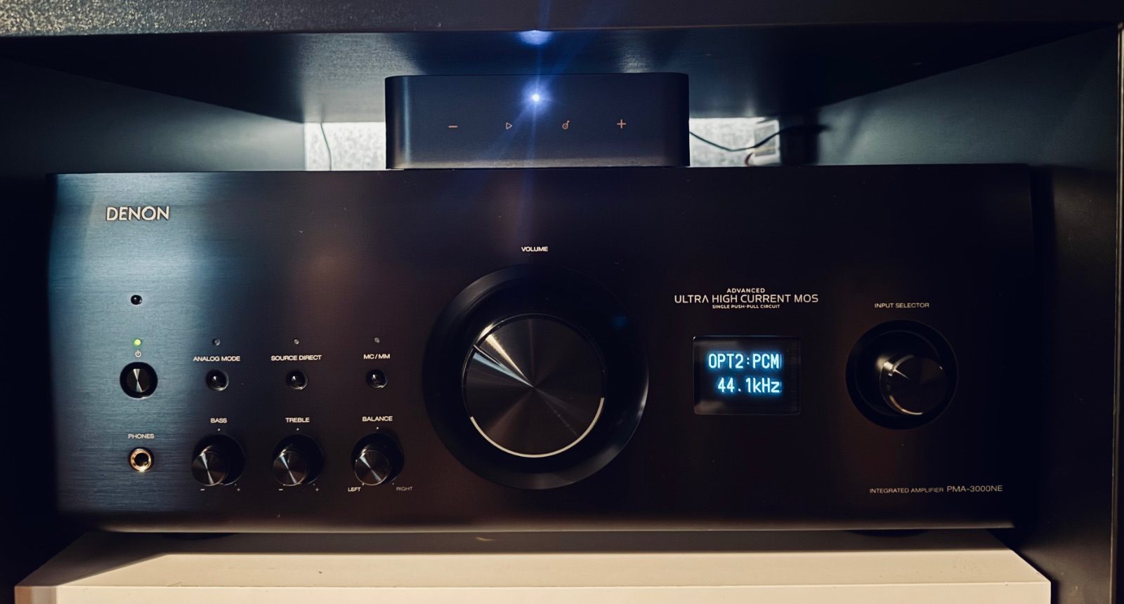

Owszem; melduję pierwszy wieczór z PMA-3000NE za mną; jeszcze wczoraj wieczorem, ba, dziś po południu grał u mnie PMA-1520AE a jedyną rzeczą jaką zmieniłem jest wzmak. Co się poprawiło ? Więcej napiszę za jakiś czas gdy się z 3000-ką zapoznamy i osłuchamy. Na teraz mogę powiedzieć, że bas schodzi jeszcze niżej, zarówno w streamie (choć teraz Wiim jest już tylko transportem, bo złączony jest z Denkiem po optyku) jak i w CD. Co ciekawe, TV brzmi wyraźniej, głębiej, szerzej. To od razu zwróciło mą uwagę (pewnie dlatego, że dzieciaki oglądały baje a tata im zrobił przerwę i przepiął wzmaki). W muzyce poprawiła się góra, jest wyraźniejsza.
Z pozadźwiękowych wrażeń (vs 1520-ka):
- wreszcie gała od głośności jest mniej czuła; w poprzedniku na godzinie 10-tej było już za głośno; teraz spokojnie wjeżdżam na 11-12
- potencjometry barwy wpływają mniej znacząco na bass i treble; subtelniej dodają/odejmują basu i sopranów; poprzednik podkręcał basy i soprany zbyt nachalnie, za mocno; jakby w 1520-ce podkręcany był nie ten najbardziej z lewej słupek equalizera; w 3000-ce mam wrażenie, że reguluję słupkiem najbardziej z lewej
- wreszcie można każde źródło załączyć z pilota, także ext.pre
- z pilota także można załączać/wyłączać truvy source direct oraz analog mode (1520-ka miał source direct jako włącznik niezmotoryzowany).
- super sprawa to wyświetlacz, komunikujący m.in. co jest bieżącym źródłem
- wtyki bananowe od kolumn wchodzą w gniazda w całości; w 1520 tak do 2/3
No i TV łączę z Denkiem bezpośrednio jednym przewodem. Bardzo wygodne, tym bardziej że załączenie TV załącza wzmaka.
Sam wzmak nie jest ogromnie większy od 1520-ki; jest 5cm wyższy i 3cm dłuższy; wszedł spokojnie w miejsce po poprzedniku. Waży więcej, to było czuć 😉
To jest najsłabsze ogniwo. Zainwestuj w WiiM Ultra i połącz po USB. Będzie dużo lepiej.
Wiim Ultra dawno bym kupił, lecz brak w nim Airplay co go u mnie dyskwalifikuje. Mam Wiim Pro Plus, czyli nie ten najgorszy z Wiimów; gdy przyjdzie pora na streamer, to raczej DNP-2000 lub -jeśli się pojawi - DNP-3000.

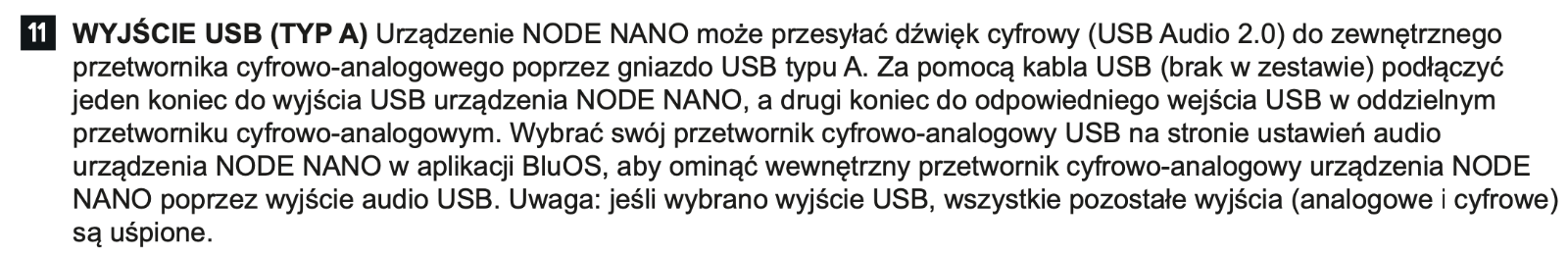

Dziękuję Ci za chyba dobra poradę. Bluesound Nano nie jest drogi (1499PLN), ma świetne bebechy i może pracować jako transport; chyba tego szukam. Potrzebny tutaj będzie kabel USB-B do USB-A jak do drukarki tak ?
tak.
Warto też dokupić izolację galwaniczną USB na ADUM3165 za 100 zł.
Tylko z kablami Melodiki bym uważał. Podobny do tego ze zdjęcia, tylko, że USB-B <> USB-C  był ładny, ale to było wszystko, co można było o nim powiedzieć. Poza wyglądem nie działał. Jak nie działał? Ano wcale. W sytuacji 0/1 było to po prostu 0, czyli zero czyli ni ch... 🙂
