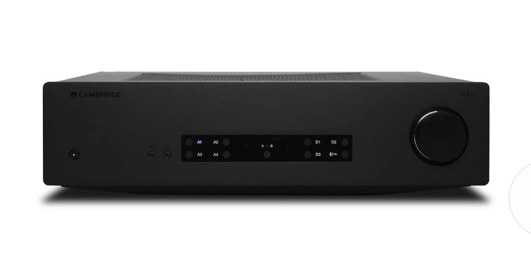

Hejka, sorka że dopiero teraz odpisuje, ale byłam zalatana. Dzięki za zainteresowanie 😉
Wcześniej przeglądałam wzmacniacze i znalazłam narazie tylko taki:
Zaloguj się, aby zobaczyć treść (możliwe logowanie za pomocą )       Ma około 3 lata został zaktualizowany do najnowszego oprogramowania w zestawie pilot. Za około 2000 zł
Jeśli chodzi o kolumny to mam coś takiego:
Za podobne pieniądze jest nowy - jeszcze lepszy Cambridge Audio AXR 100
również z phono, DAC ew. do TV i FM, a co do kolumn np:
W sumie racja 400 zl dodaje i mam nowy, dzięki😉
